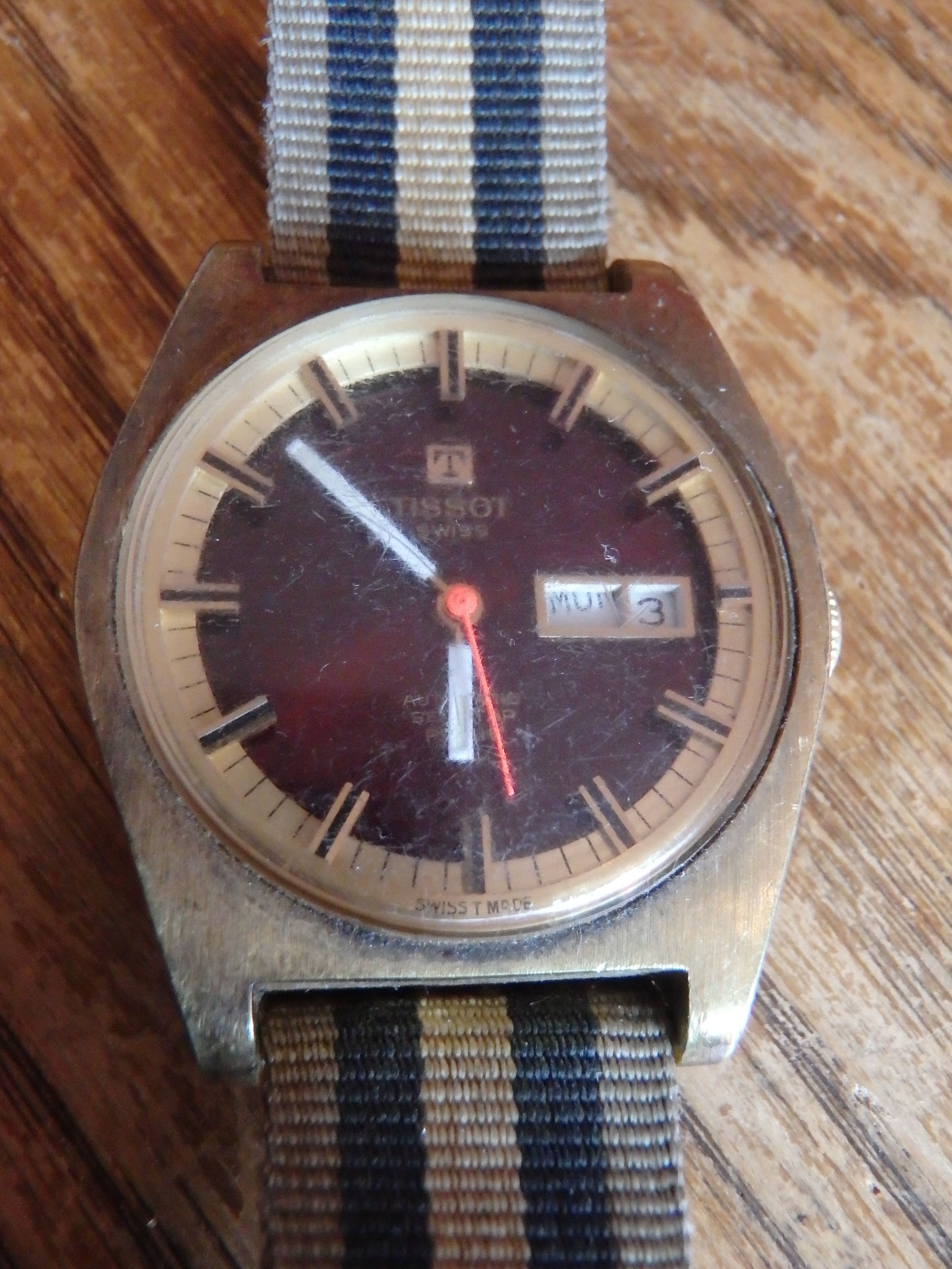

Ik had al een stalen PR 516 met geĆÆntegreerde band, maar ik heb er naar aanleiding van jouw project een gouden PR 516 GL bijgekocht, ook om te oefenen. En dat heb ik vanmiddag eindelijk maar eens gedaan

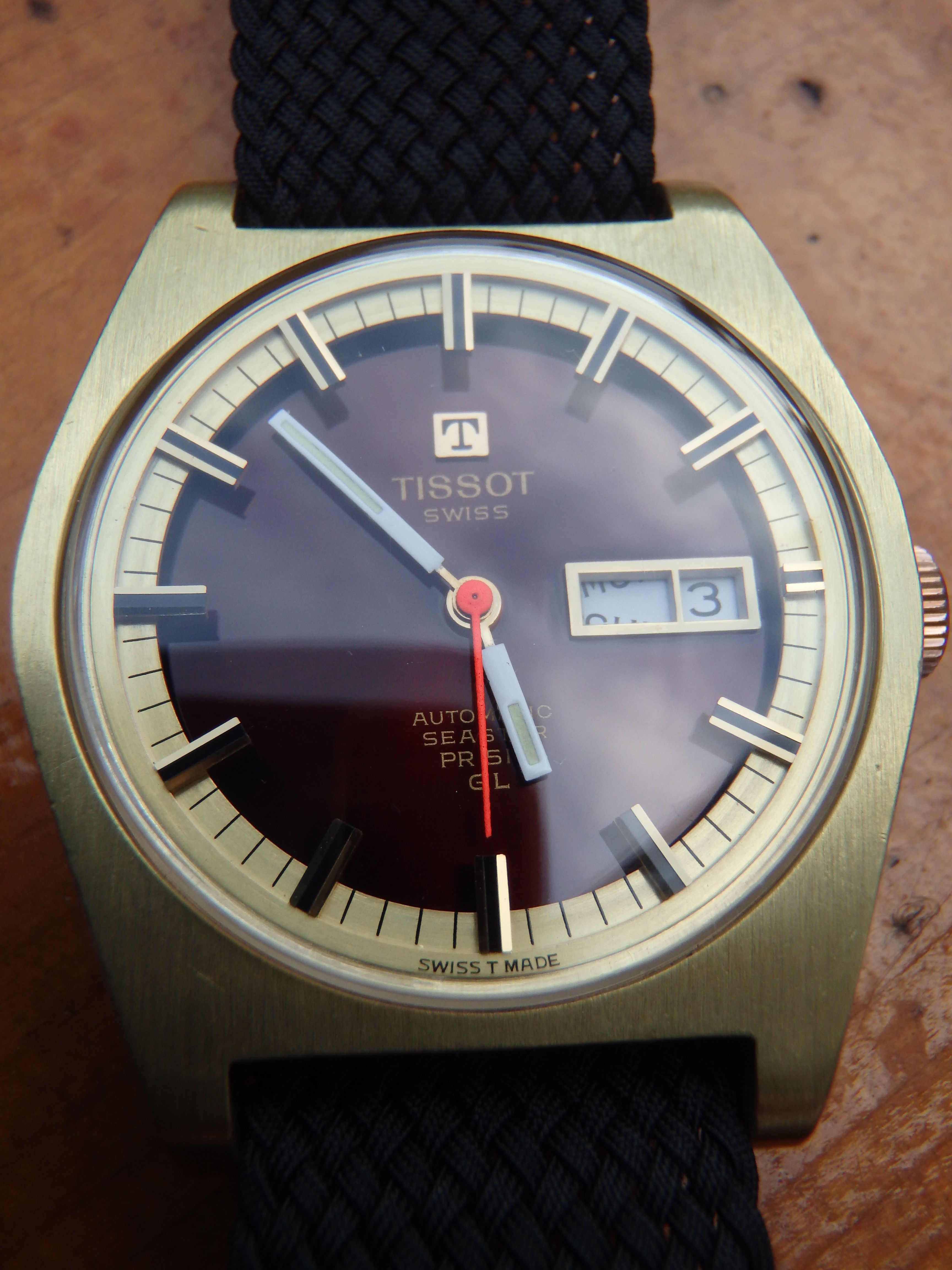

Goed gedaan; hij is mooi geworden!
En nu ook verder met het uurwerk servicen.
De zijkanten van de kast hebben wat krassen, dus daar wat extra werk gedaan met P3000 Polijstpapier en daarna weer autopoets. Uiteindelijk de kast met tandpasta nagepoetst.

Heel erg netjes gedaan! Van dit horloge komt dus het design van de Aevig Valkyr vandaan
welke autopoets gebruik je precies dan?
Ik gebruik 3M Finesse-it (09639); dat is zeer fijne professionele poets voor gebruik met poetsmachines.

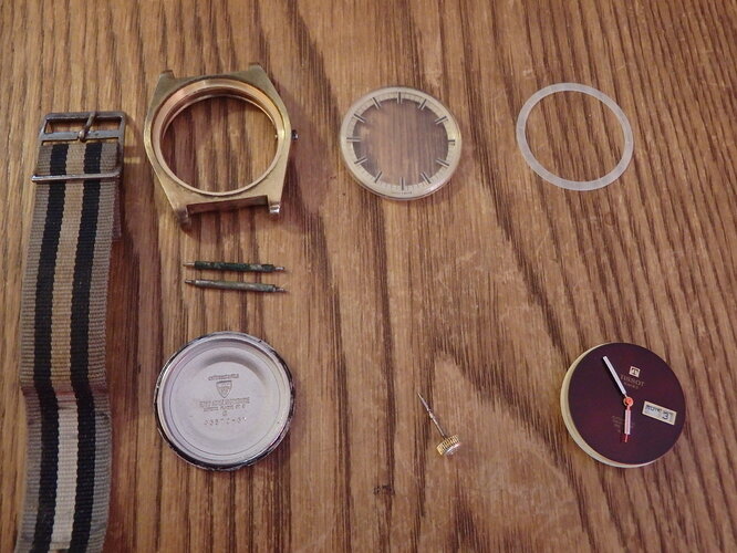

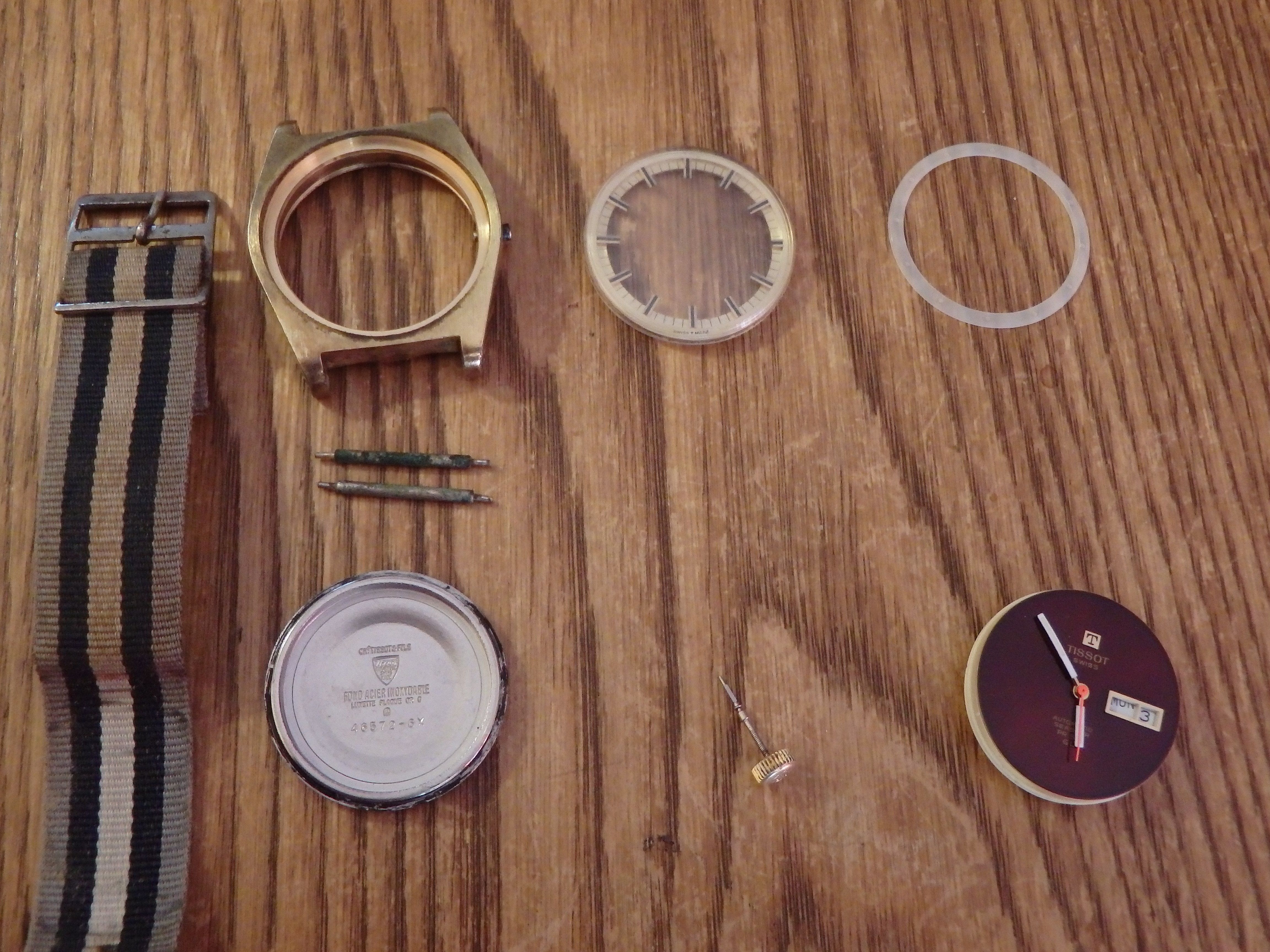

Eerst weer het uurwerk eruit en het glas eruit drukken:  [afbeelding] [afbeelding] [afbeelding]
Vervolgens de kast weer met scotchbrite en poets de kast opgeknapt.
Helaas maakte ik bij het terugplaatsen van de kroon met stift in de kast een foutje, ik drukte de drukplatine iets te vroeg in waardoor ik het opwindrad verschoven heb. Vervolgens zat ook de platine klem en kriā¦

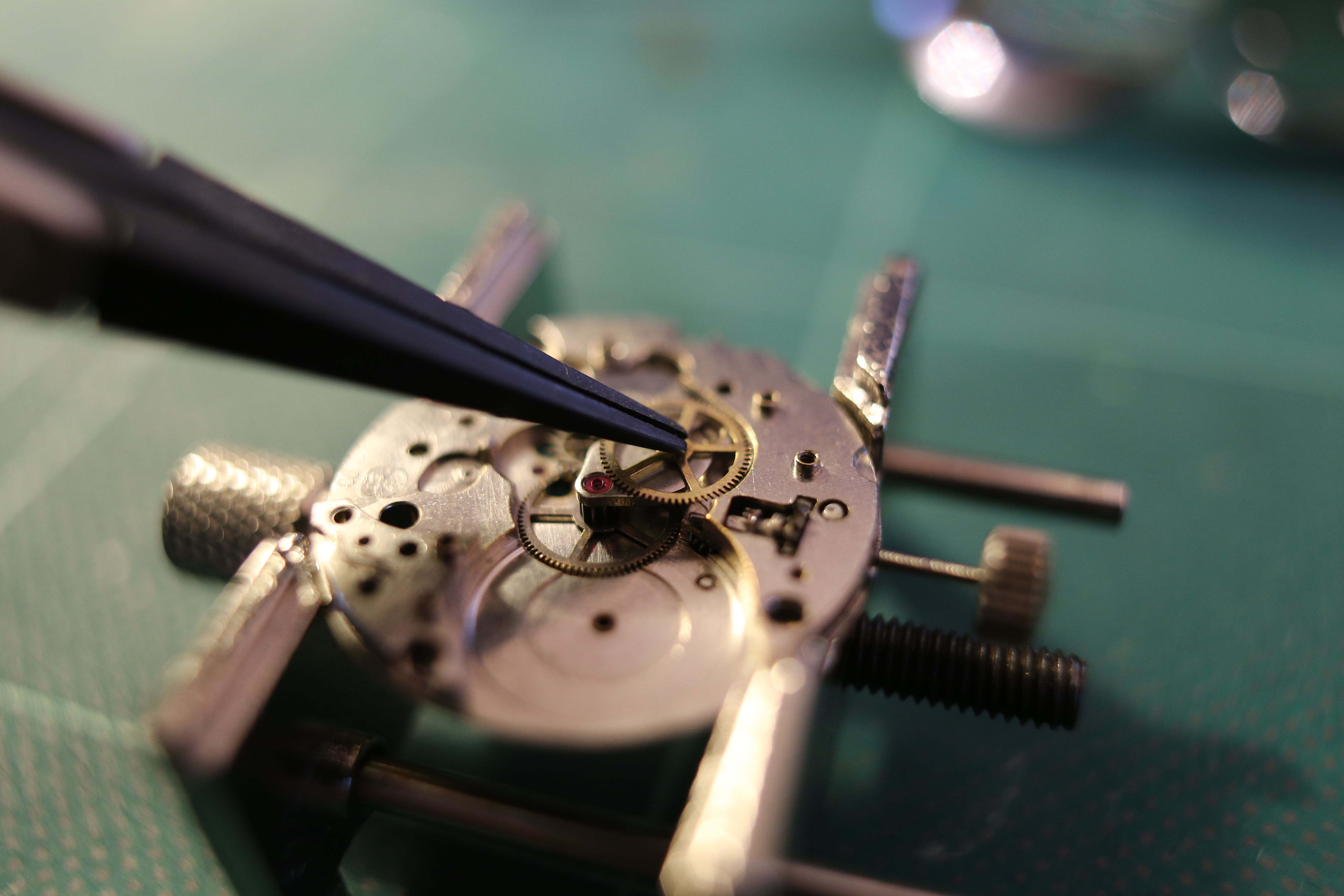

Het is inmiddels al weer even geleden dat ik dit projectje gedaan heb; ik ben nu aan het oefenen met servicen op een goedkoop uurwerkje zodat ik het uurwerk van deze fraaie Tissot binnenkort zelf kan gaan aanpakken:
