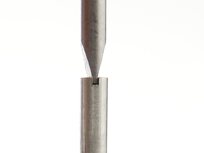

Ik heb ook al eerder deze vraag gesteld en kreeg hierop het volgende antwoord wat voor mij enorm verhelderend werkte:
En het daarbij zelf opgezochte plaatje (want een plaatje zegt meer dan 1000 woorden
