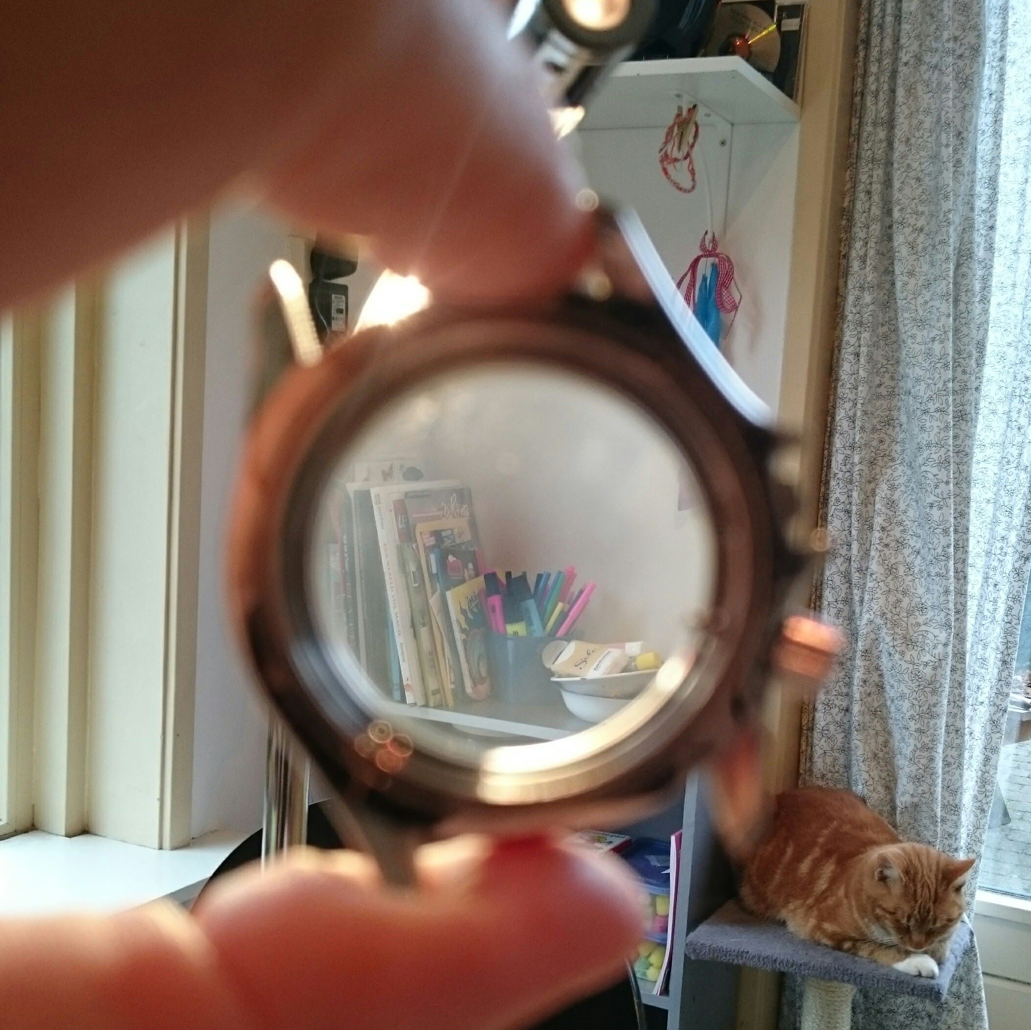

Althans tot de zon er op scheen, toen verscheen er een grauwe waas over het glas. In eerste instantie dacht ik aan een sticker, maar dat was het niet. het leek er sterk op of het glas aan de binnenkant vuil was of dat er aan de binnenkant nog een soort beschermlaag oid op zat.

van te voren. De lucht was strak grijs, wat op deze foto een beetje lijkt op weerkaatsing van de wolken is dus genoemde waas:

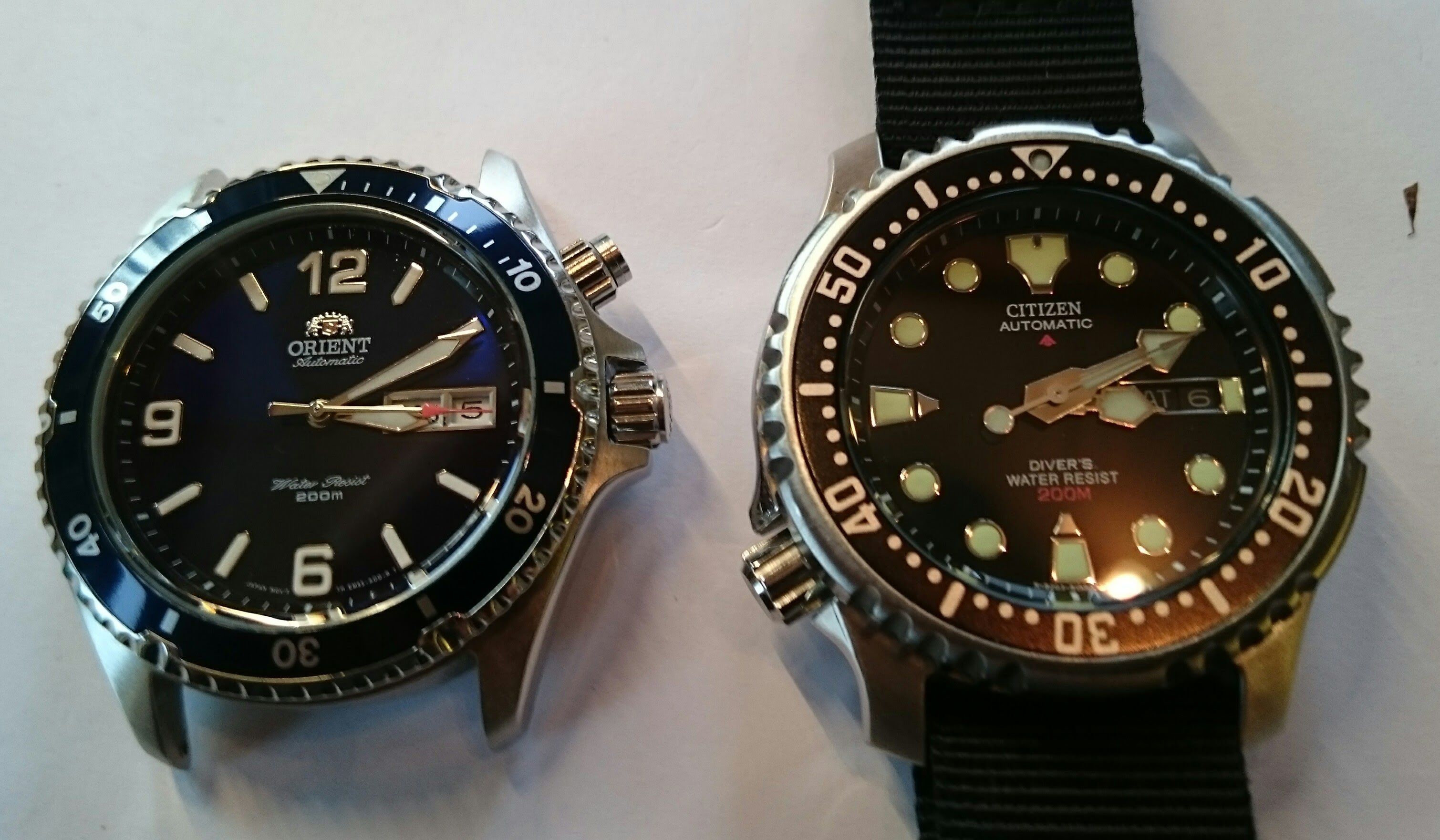

vergelijking:

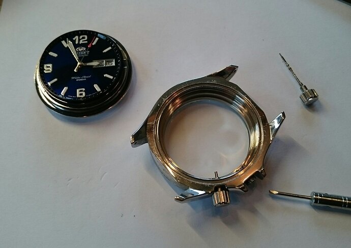

kast open en uurwerk d’r uit:
Dat lijkt me vrij duidelijk:

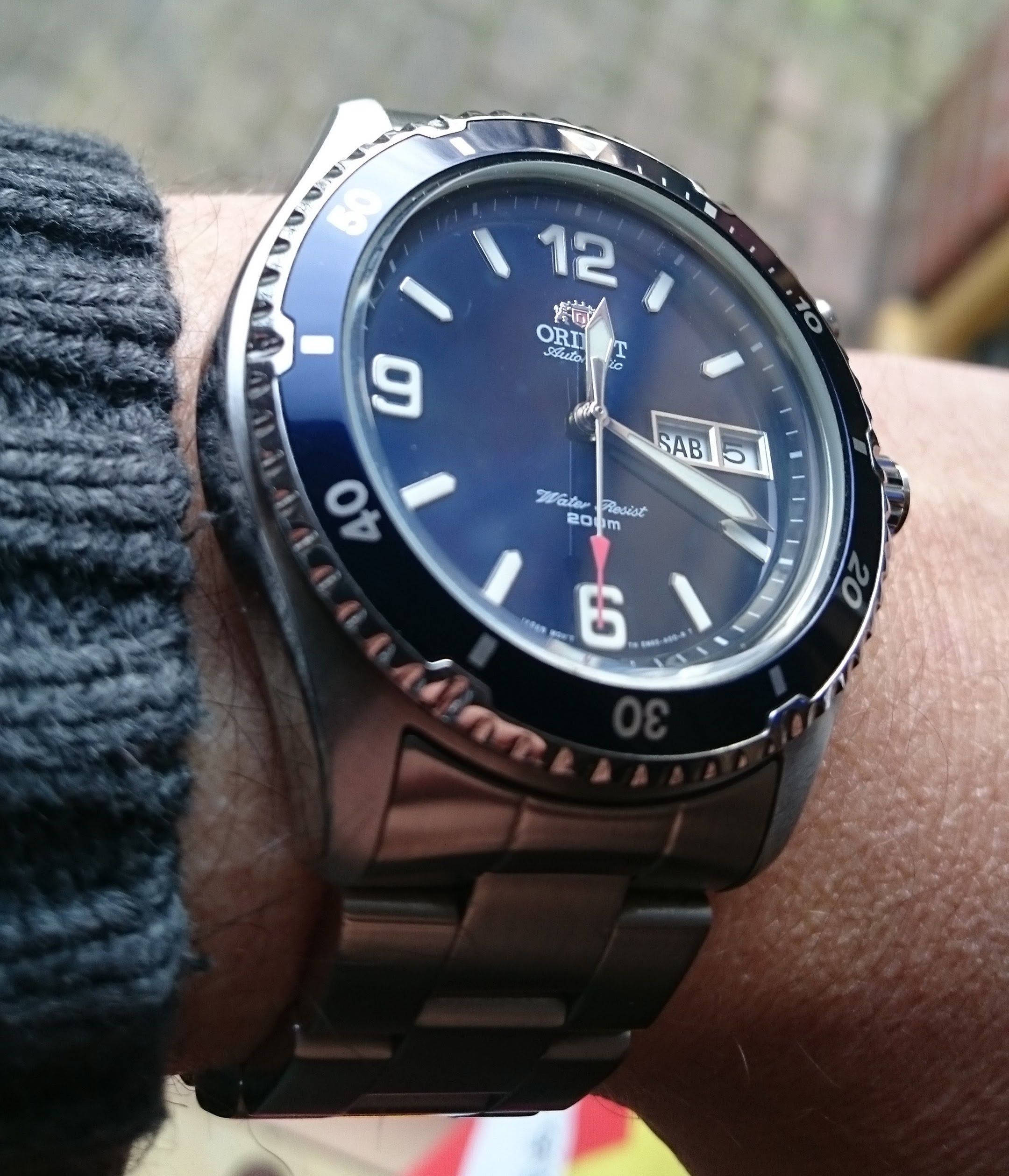

en het vergelijk achteraf:

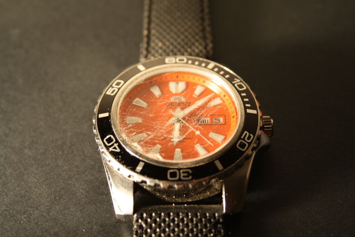

Wat heb je daarmee uitgehaald?
laatste restje Polywatch denk ik ?
Kettlebell tijdens bootcamp training… ben nog op zoek naar een g-shock met van die stalen beugeltjes voor het glas…
