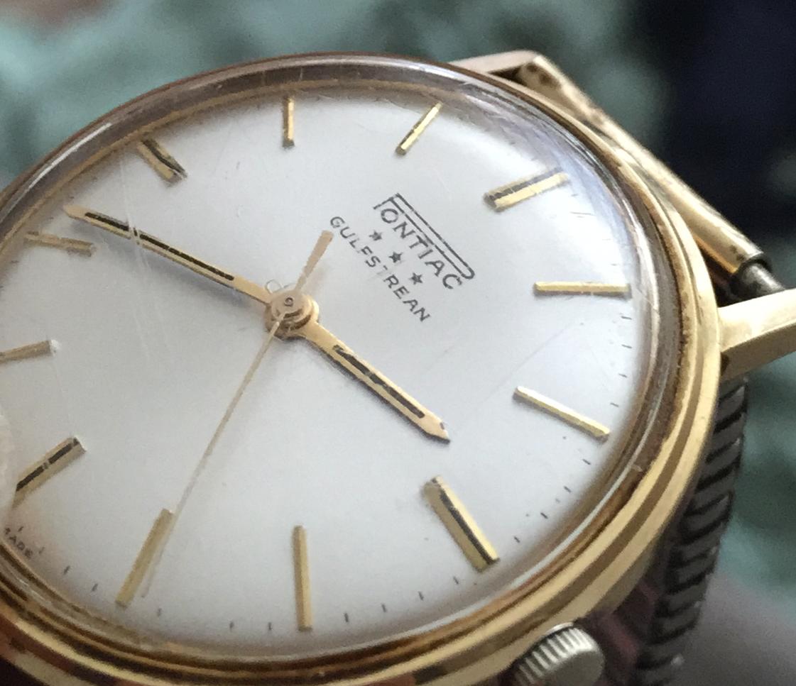

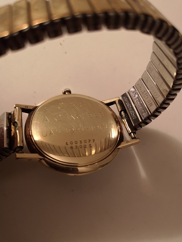

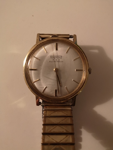

Gisteren heeft mijn vrouw een Pontiac Gulfstream uit een erfenis gekregen. Het was het horloge van haar overgrootvader welke hij heeft gekregen toen hij 25 jaar op de zaak was, als ik de gravering mag geloven. Toen ik het horloge gisteren in mijn handen kreeg ben ik meteen gaan zoeken hier op het forum of er iets bekend is over dit model. Het ref.nr. is 63021 wat volgens mij staat voor een gouden kast wat ik behoorlijk speciaal vind.

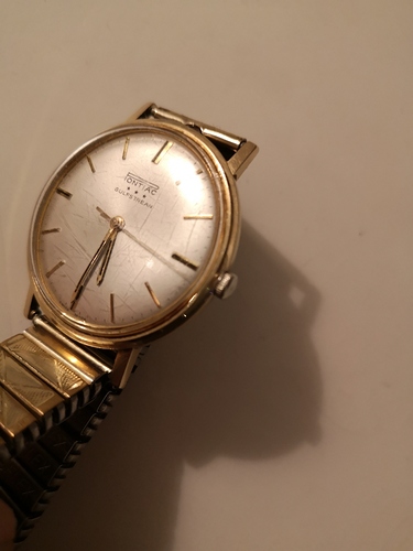

Verder denk ik niet dat de kroon en de band nog origineel zijn. De kroon lijkt me iets te klein als ik dit vergelijk met andere modellen en de band lijkt me behoorlijk goedkoop. Misschien dat iemand hier uitsluitsel over kan geven…
Voor het slapen gaan gisterenavond het horloge even opgewonden en de tijd goed gezet om te kijken wat de afwijking is bij opstaan. Ik moet zeggen dat deze nog behoorlijk goed op tijd loopt. De foto is genomen om 5:28 vanmorgen wat nog redelijk goed overeenkomt met de tijd op het horloge en dat na 6,5 uur nachtrust… Even kijken wat de gangreserve doet vandaag doet.
Omdat mijn vrouw niet echt van de horloges is heb ik haar verteld dat ze dit horloge nooit weg mag doen aangezien het een familiestuk is. Ik heb haar overgehaald om het horloge een 2e leven te geven zodat het weer gedragen kan worden en dan wel door haarzelf. Ze wil het best eens proberen aangezien ze het toch ook wel bijzonder vindt. Mijn doel is dus om dit horloge eens na te laten kijken een ander bandje erop en het kan weer gedragen worden. En dan nu de foto’s, want daar zijn we toch altijd benieuwd naar!

Die Fixoflex bracelets waren populair in de jaren 60, 70 maar ze slopen de lugs.
Ze dragen niet eens verkeerd moet ik zeggen. Het horloge blijft mooi op zn plek, zonder knellen.

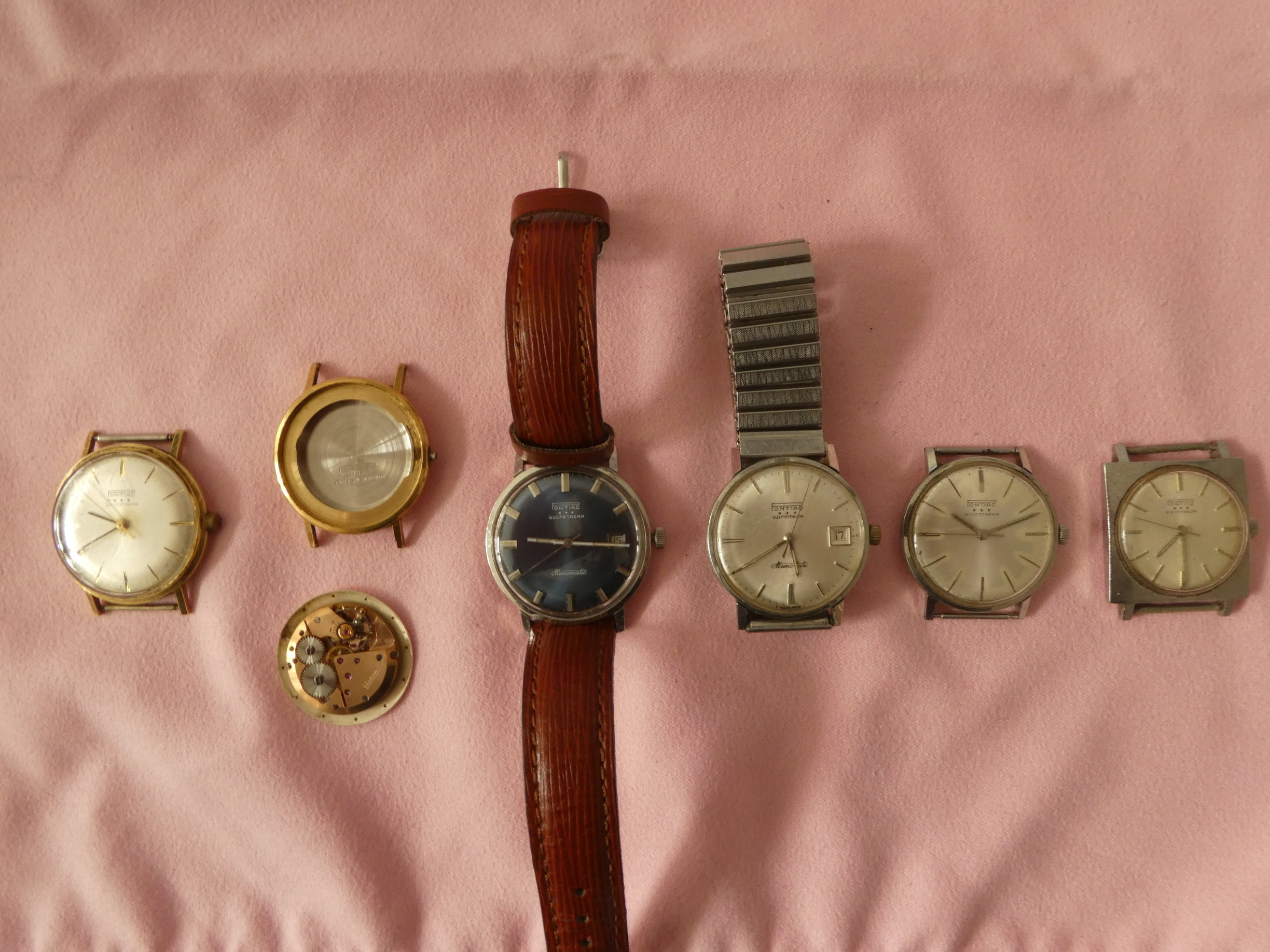

Omdat het elegante horloges waren zaten er ook kleine kronen op.
Op al mijn exemplaren met originele kroon is de maat 4,5 mm ook op de vierkante uiterst rechts.
Die in goud (links op de foto) heeft helaas geen originele kroon meer. Daarvan is de maat zelfs slechts 3.75 mm.
Hier een kleine keus:
Klopt helemaal! 6 voor goud, 3 voor handopwinder 11½’" werk zonder datum en de overige drie cijfers zijn het volgnummer, waarbij dit model in alle uitvoeringen - staal, goud, handopwinder en automaat - de eindcijfers 021 heeft.
Fun Fact. de 3 staat eigenlijk voor een 11½’" werk zonder datum.
Het werk op de foto is echter een ETA 2390 en hoort in de lege kast die ref.nr. 23021 heeft.
En dat is een 10½’" werk zonder datum. Wat er toen mis is gegaan of wat men destijds daarbij gedacht heeft weet ik helaas niet.

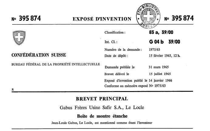

De kasten zijn volgens mij gemaakt door de firma Gabus
Dit is is het patent:

Vaak is het mogelijk de krassen weg te polijsten zonder het glas te beschadigen. Het is de vraag hoe goed de horlogemaker is en wat hij wel en niet aan originele delen wil behouden.
Net even een foto gemaakt van het glaasje en daar staat inderdaad een P in ter hoogte van de as, maar weliswaar ondersteboven. Lijkt mij dat het glaasje verkeerd is terug gezet in het verleden…:thinking:

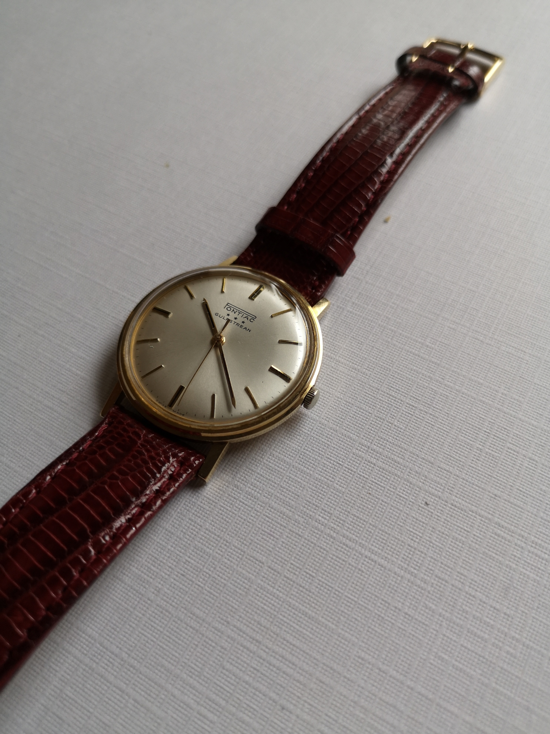

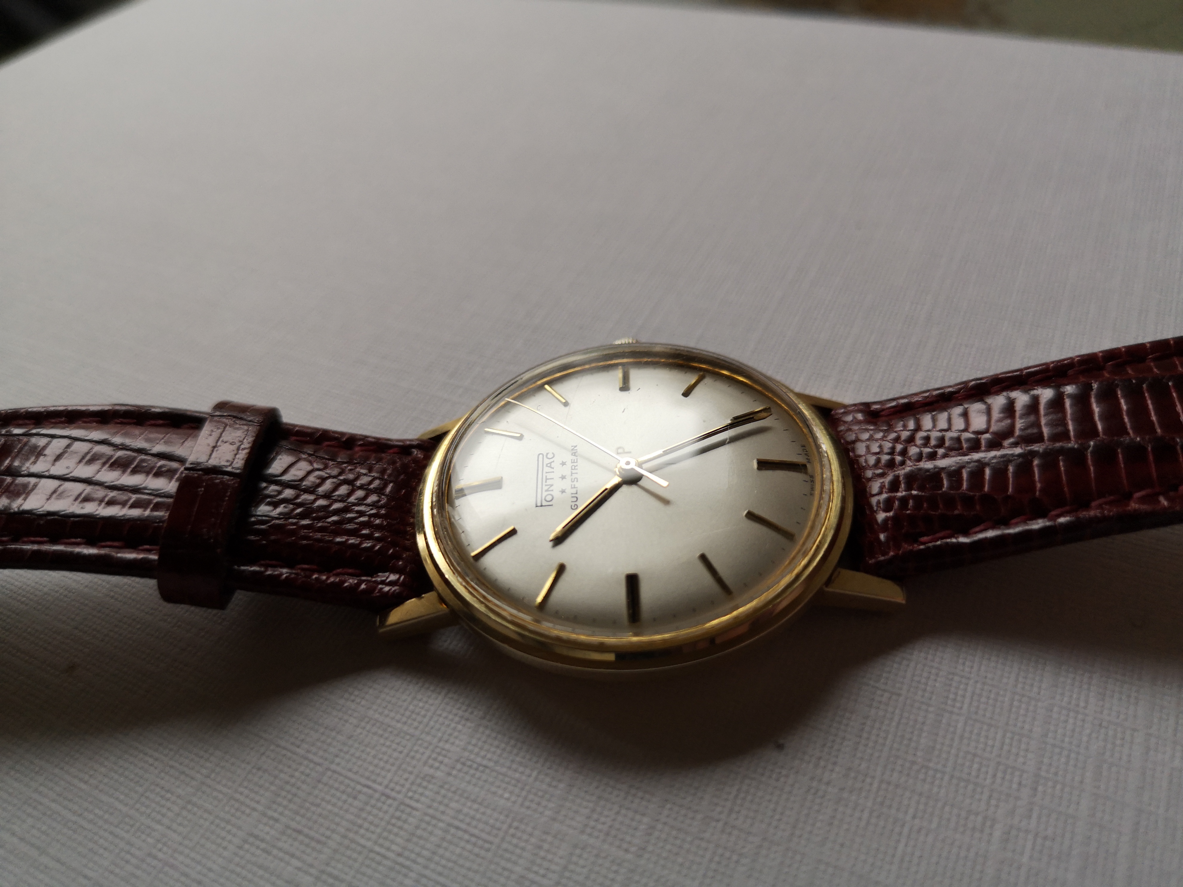

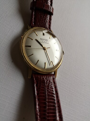

Bij deze de beloofde foto’s na de service. Zoals je kunt zien zijn de krassen goed verwijderd op een paar na omdat deze ook erg diep waren. Ik vind het wel zijn charmes hebben en dit heeft dan ook de voorkeur boven een nieuw niet origineel glaasje. @Tokes heeft zijn naam weer waargemaakt. Ik ben er blij mee.

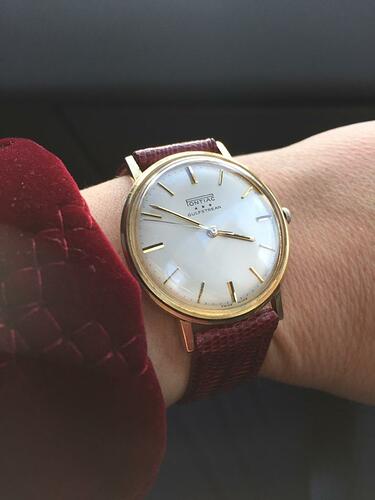

Omdat we gisteren ook in Utrecht waren toch maar even langs de Horlogebanden specialist gereden. Daar heeft mijn vrouw een mooie bordeaux rode lizard band uitgekozen wat naar mijn menig goed past bij dit erfstuk. Genoeg gepraat, hieronder wat foto’s. Ik ben niet de beste fotograaf maar heb het zo goed mogelijk proberen vast te leggen… :unamused::unamused:
Foto om de vrouwenpols
Groeten en een fijne zondag!
