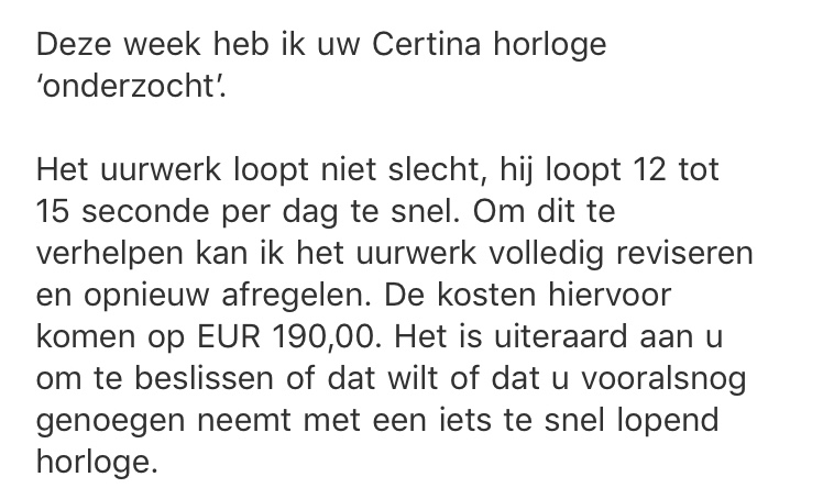

Sorry beste mensen, ik zal wat meer info geven;
Medio april 2017 horloge gekocht via Ebay; wel gestempeld, alleen geen datum erbij.
Ik stoorde me er toch wel aan dat hij niet binnen de opgegeven fabriekswaarden liep (dit was al een tijd lang zo).
Ik heb dus een gecertificeerd Certina horlogemaker opgezocht, en ben daar deze week heen gegaan (twee dagen geleden) met de vraag of hij het horloge kon afstellen.
Ik krijg dit als antwoord terug:
