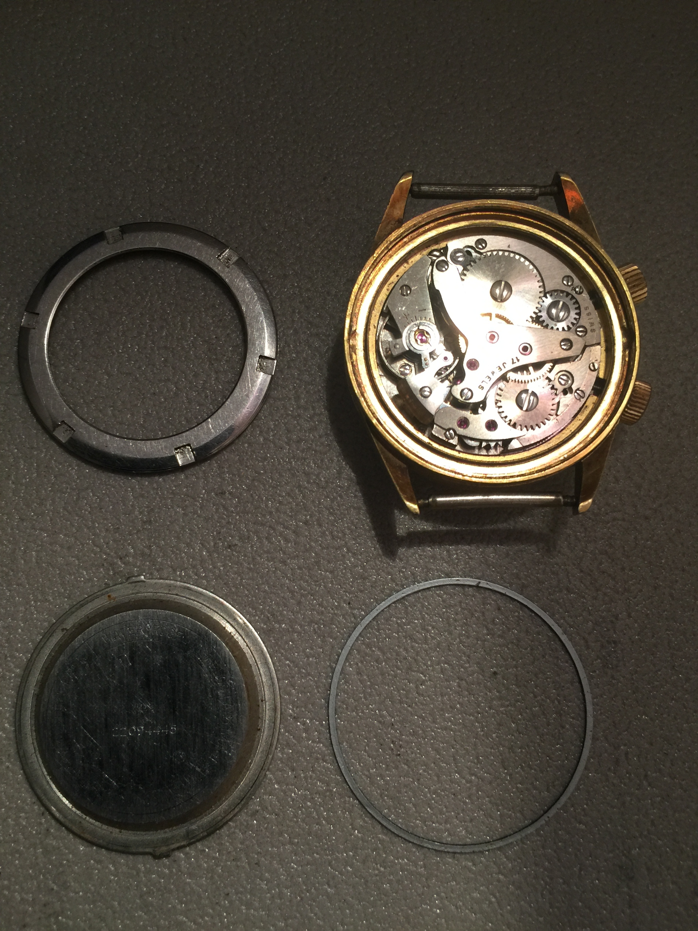

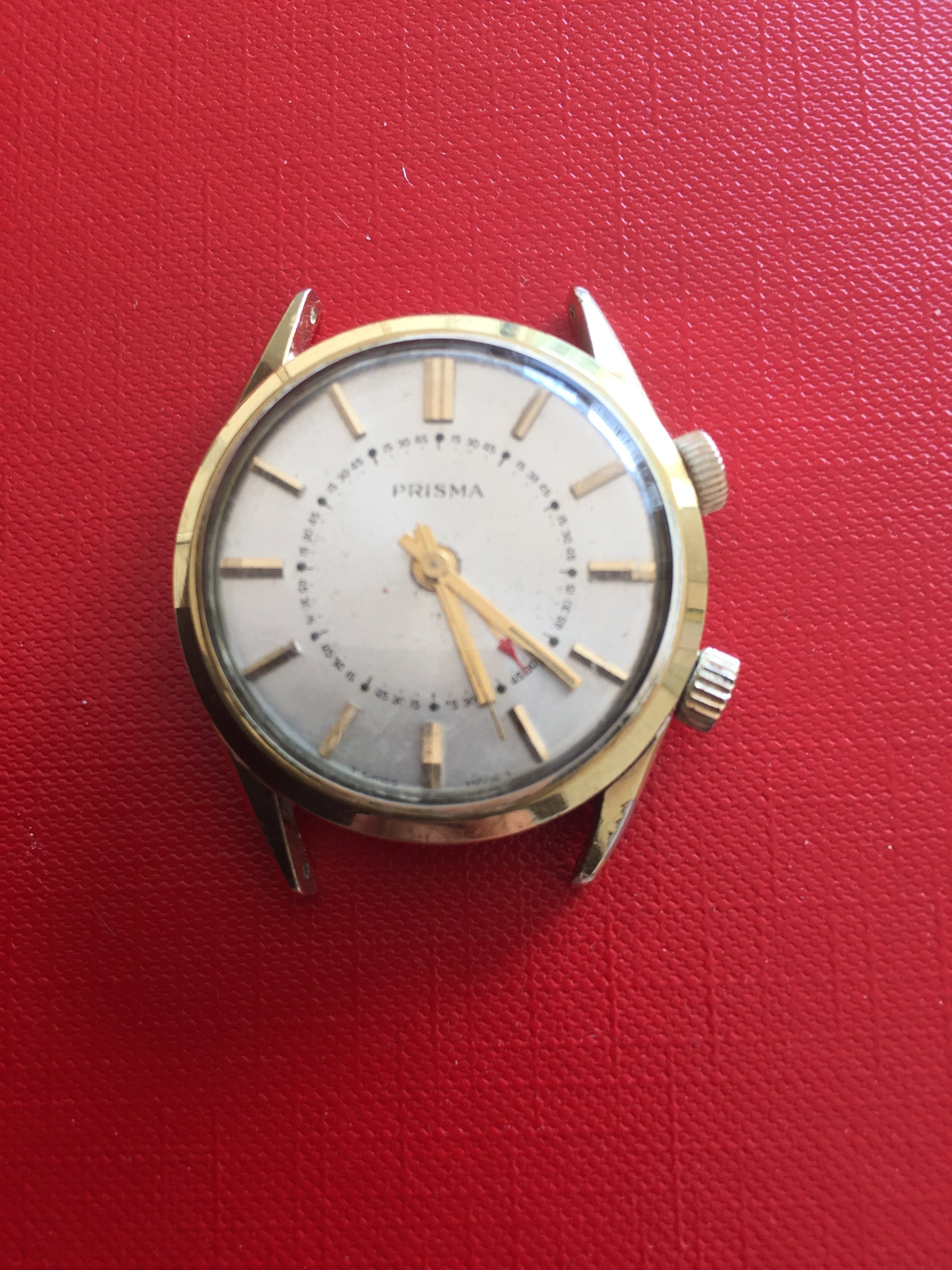

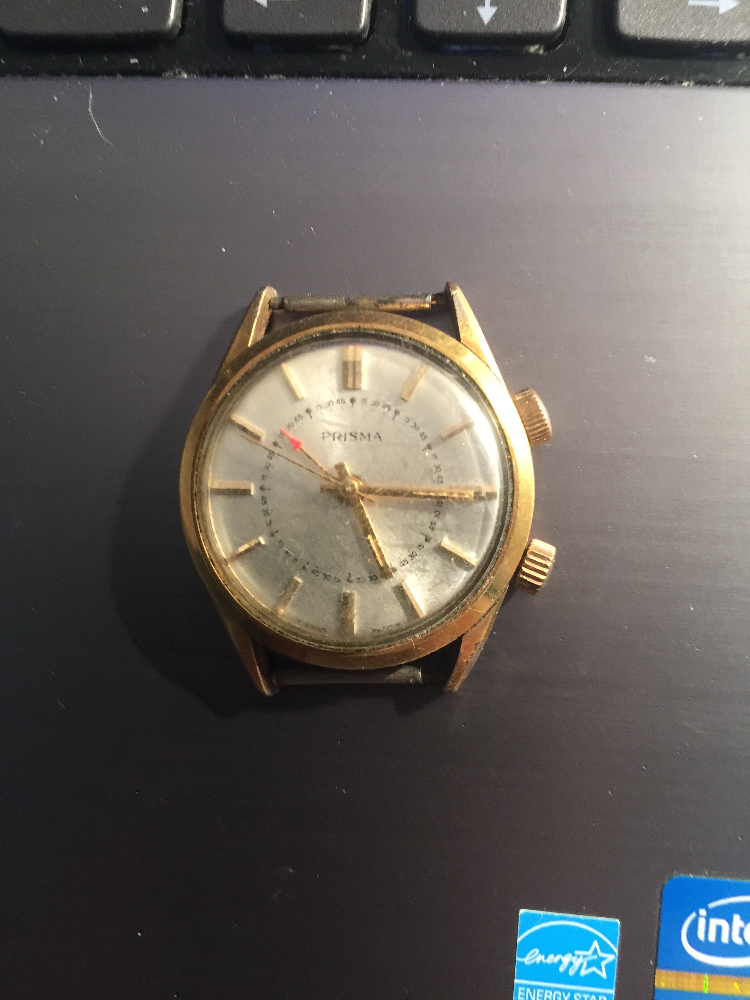

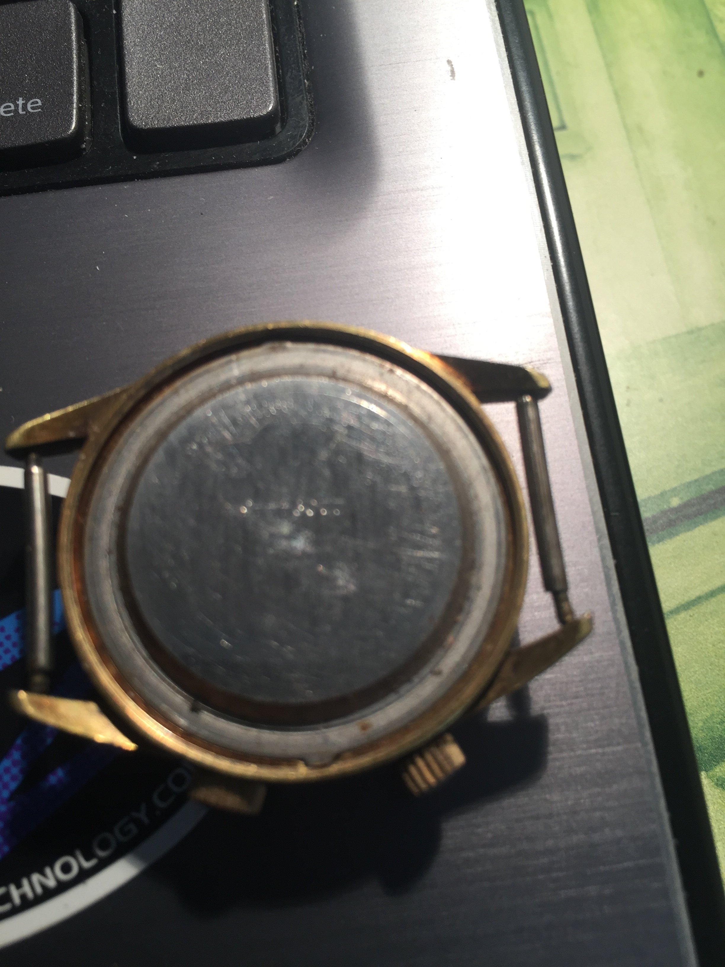

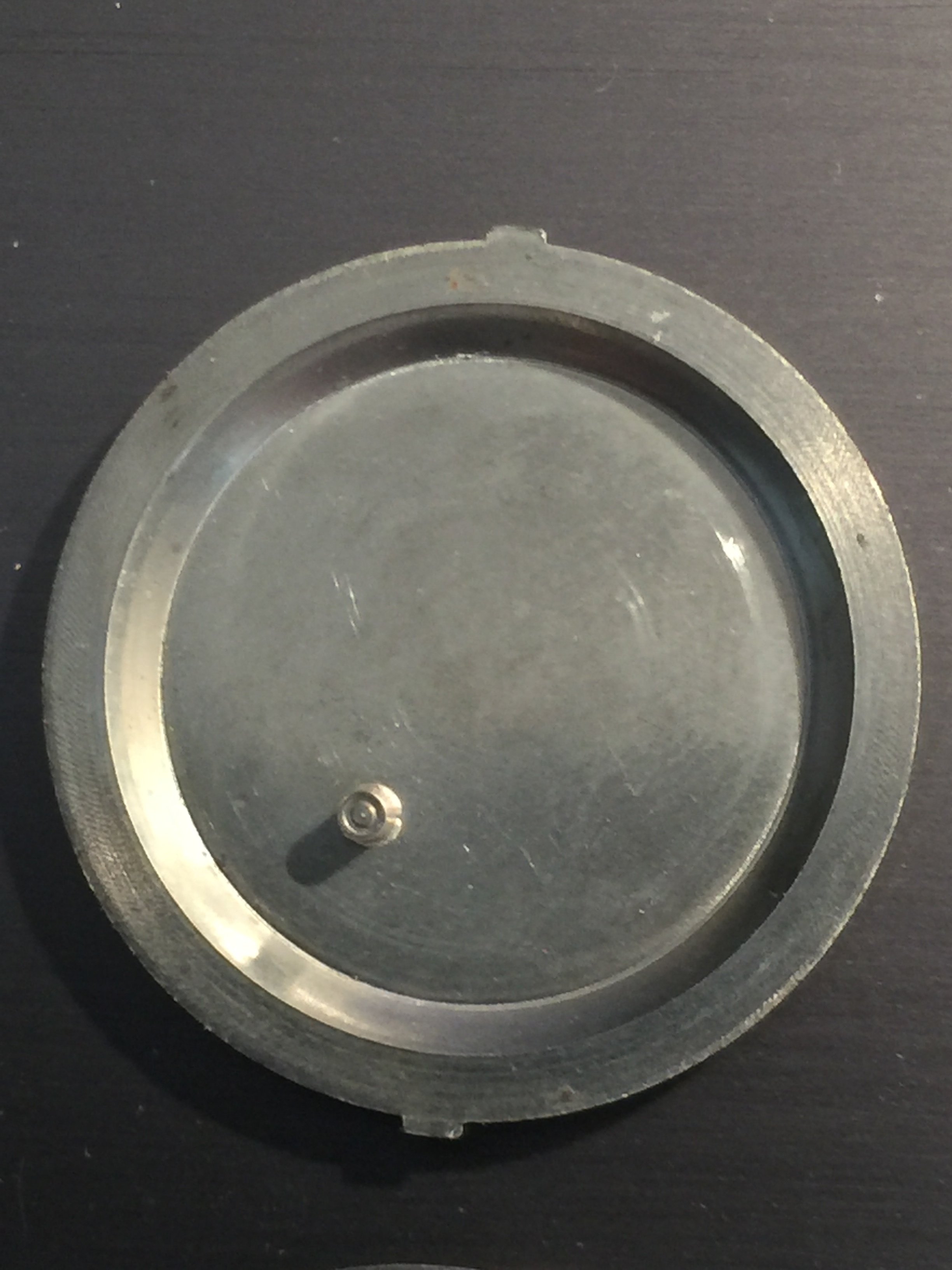

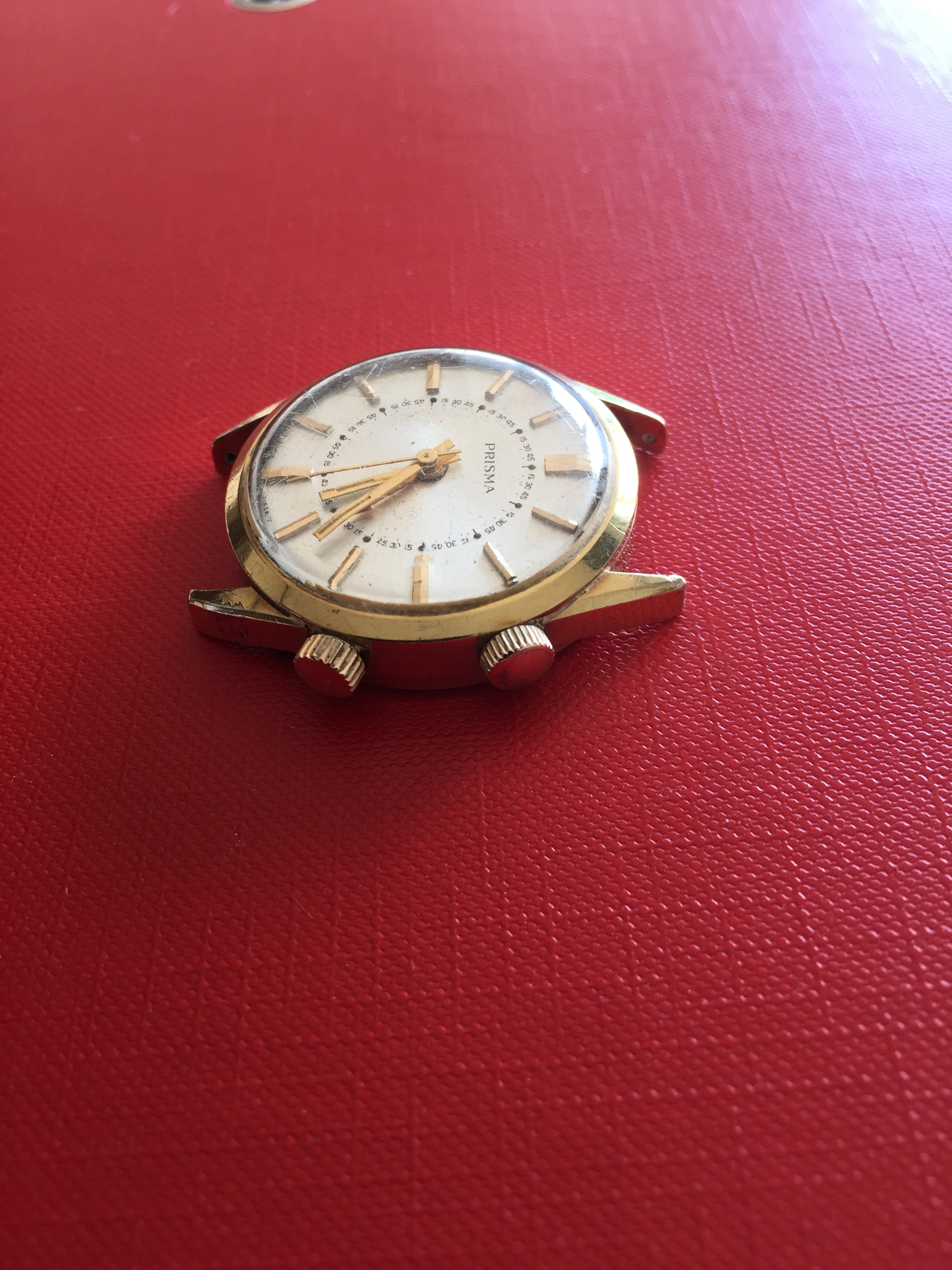

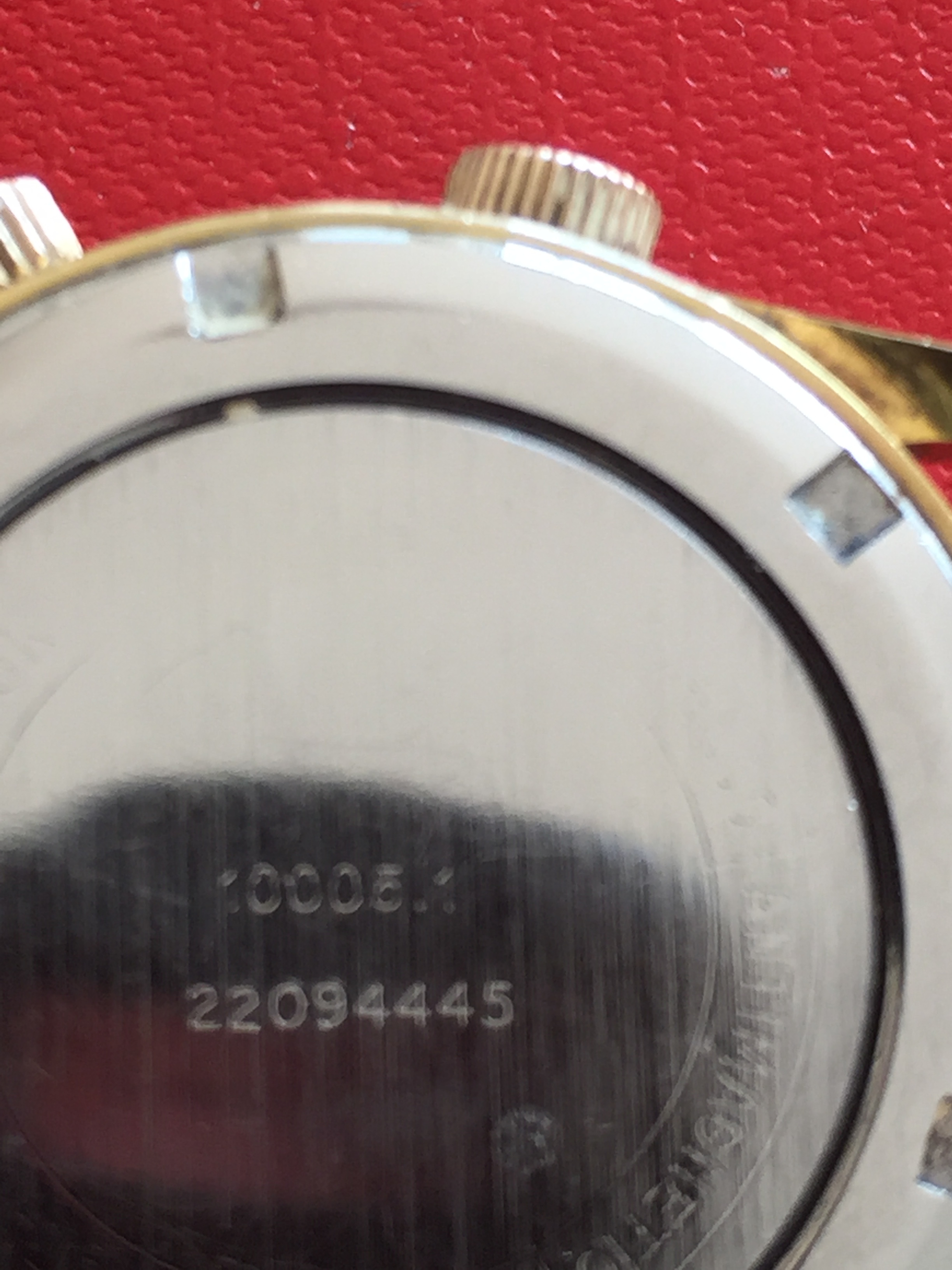

Ik plaats hier eerst de foto’s van de startsituatie:
En na een poetsbeurtje van 5 min. met Commandant 4 (groen):
@ernst De gold plating is rechtsonder wat beschadigd
