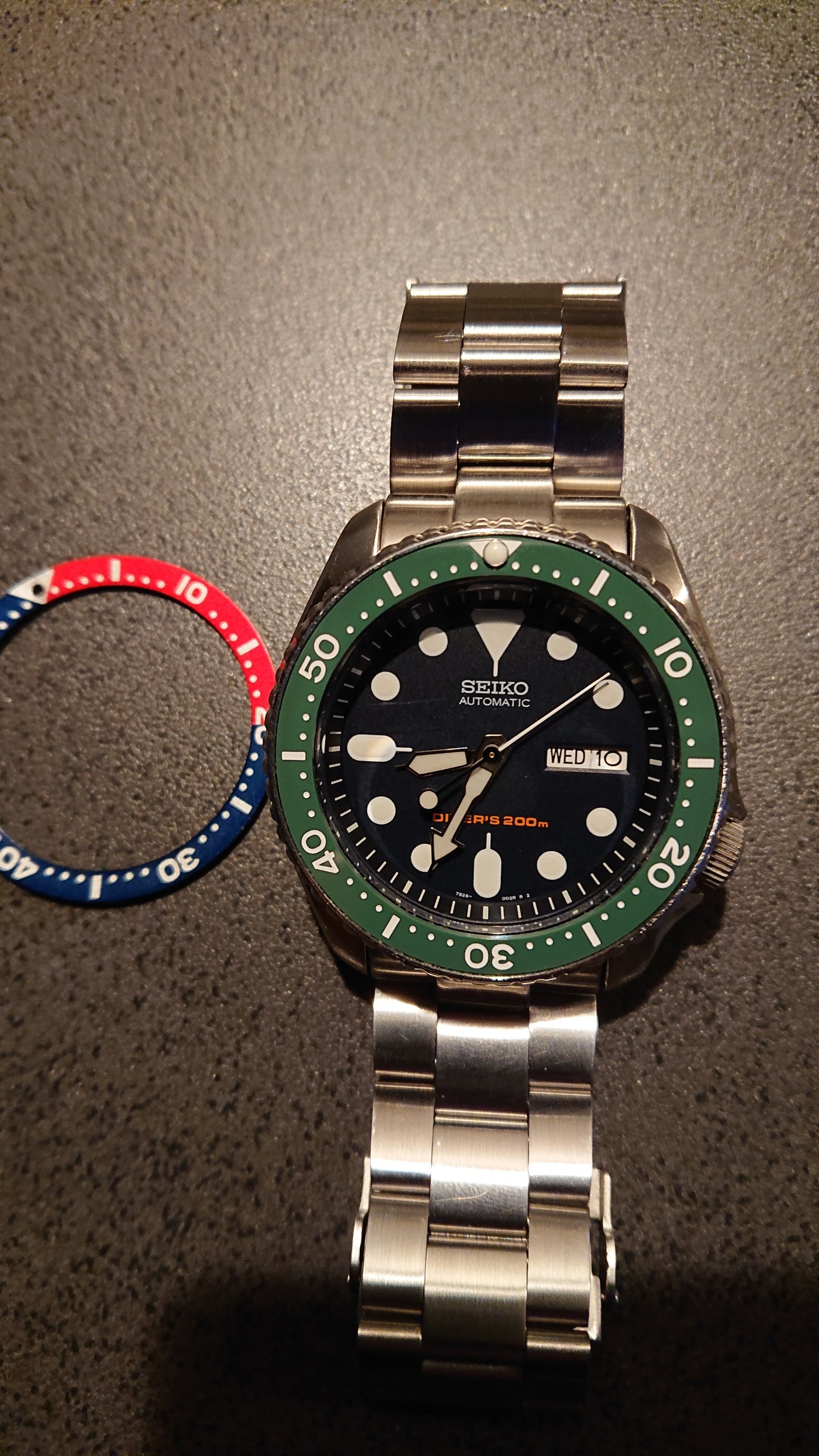

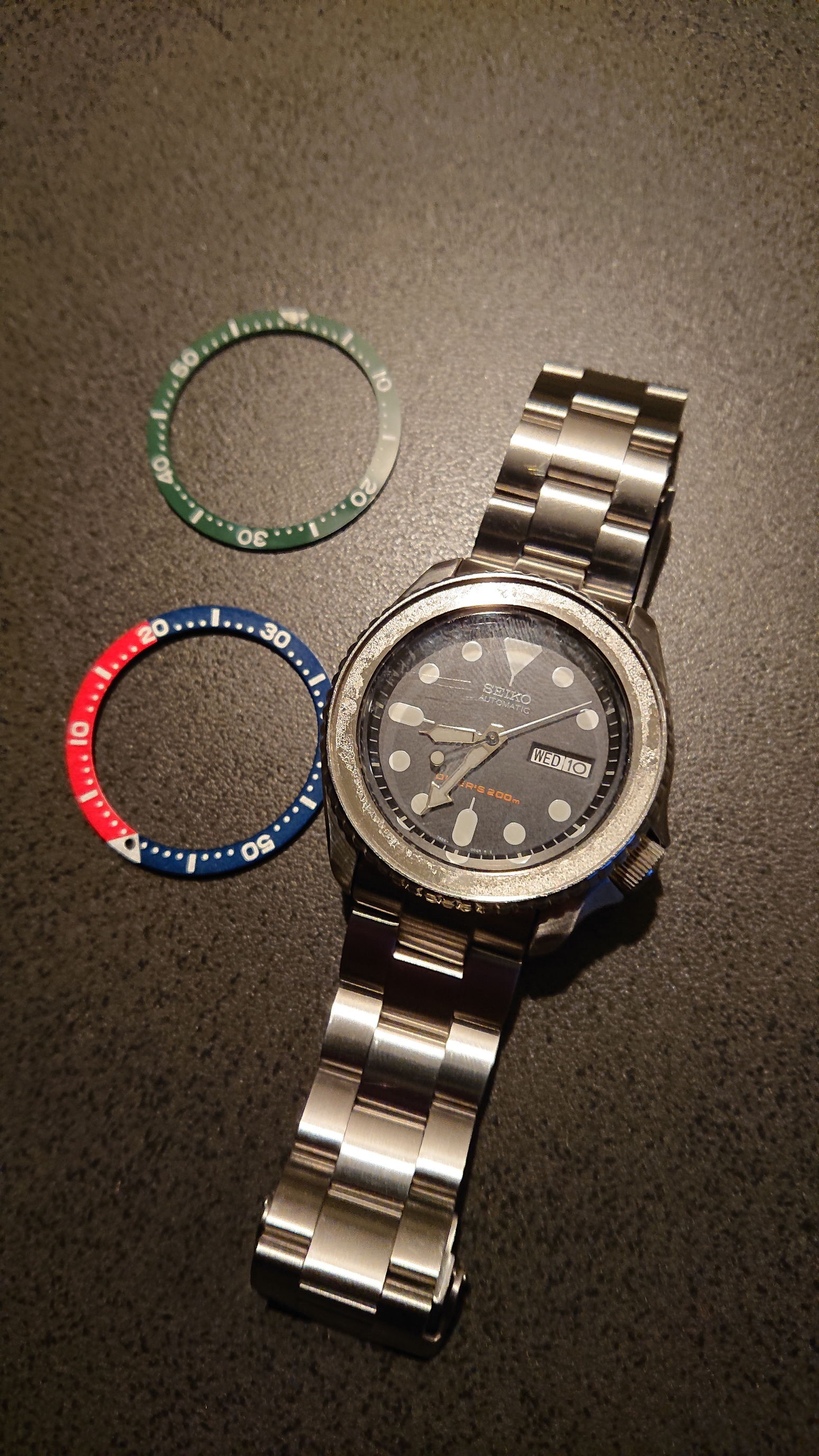

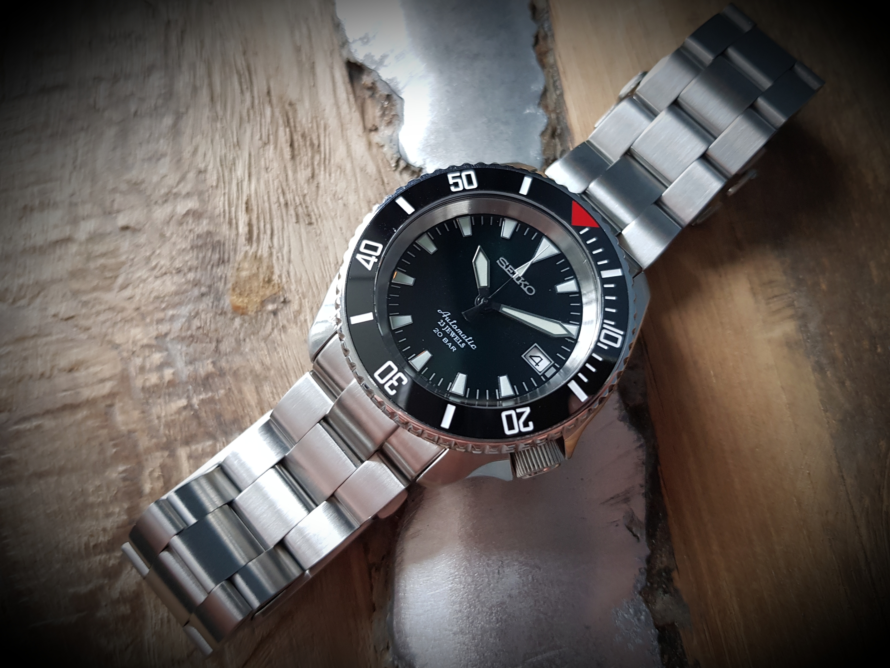

Dit is mijn Seiko projectje:
Edit: hier heb je een link naar het mod verslag.
Geloof dat het voor een Turtle niet veel anders zal zijn. Misschien heb je er iets aan.
