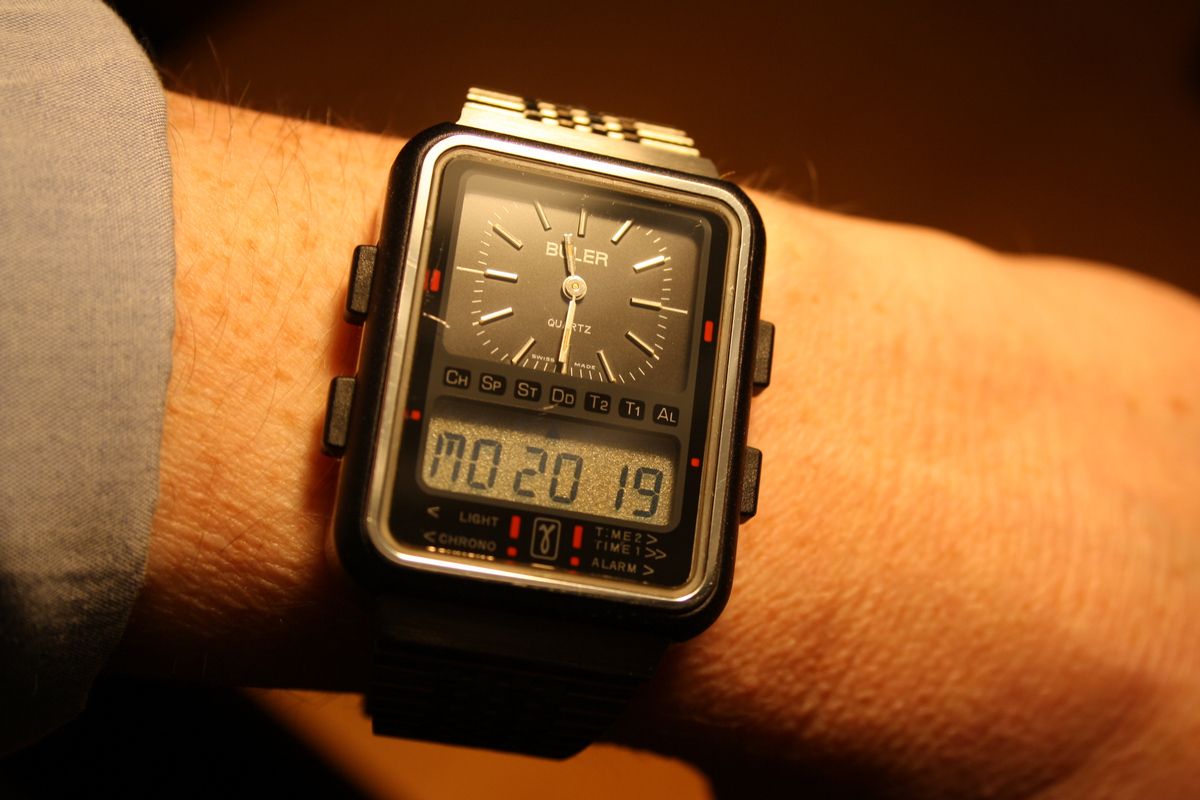

Deze Buler Ana Digi (Esa 2045) was een van de sterk aangetaste horloges. Na een volledige strip en schoonmaakbeurt doet deze het weer als vanouds.
Dit ging wel gepaard met een (al zeg ik het zelf) acrobatisch en miniscuul stukje soldeerwerk; De oorspronkelijke verbinding tussen printplaat en stappenmotor werd verzorgd door zeer fijne veertjes. Deze waren vergaan in batterij zuur.
Eerst de stappenmotor heel voorzichtig uit de kunststof bezuizing geperst met een glazenpers en een zeer hard stukje karton (hij zat verlijmt in het kunststof)
Daarna de restanten van de veertjes dmv solderen van de stappenmotor afgesoldeerd (< 0.35mm doorsnede elk ) onder de stereomicroscoop. Vervolgens de contactpunten vd veertjes dmv solderen van de printplaat verwijderd.
Daarna ipv veertjes een koperdraad met 0.35mm doorsnede op de contactpuntjes van de stappenmotor gesoldeerd, de stappenmotor terug geperst en de printplaat gemonteerd. Op de plek vd de oorspronkelijke contactpunten voor de veertjes op de printplaat de koperen draden gesoldeerd. Vervolgens tandwielen vh analoge uurwerk terug geplaatst en alle lagers etc geolied met de juiste olie.
Gevolg is wel dat het digitale uurwerk nu niet meer gescheiden kan worden van het analoge deel (immers, de veertjes maakten de scheiding), maar dit is prima. Mits goed onderhouden kan dit uurwerk weer decenia voort.
Het is een heel verhaal, maar het is zo enorm klein en fijn allemaal (alleen mogelijk onder een goede stereo microscoop icm een zeer goed soldeerstation, goede flux, Chem-Wik soldeer afnemer, etc etc etc etc ) dat ik weer erg tevreden ben met het keurige eindresulaat.
Gelukkig kom ik dit soort uitdagingen niet heel vaak tegen. Meestal zijn de horloges met reinigen (plus eventueel donor onderdelen) weer 100%. Maar als het voorbij komt dan loopt er veel adrenaline door het lijf tijdens dit soort restauraties.
Heerlijk sleutelen
Affijn, hier het eindresultaat. Daar zou die vorige eigenaar dan vast weer trots op zijn geweest :wink:
Een Buler Ana Digi, uit 1979
De pushers gedragen zich als ‘tiptoetsen’, een fantastisch detail:

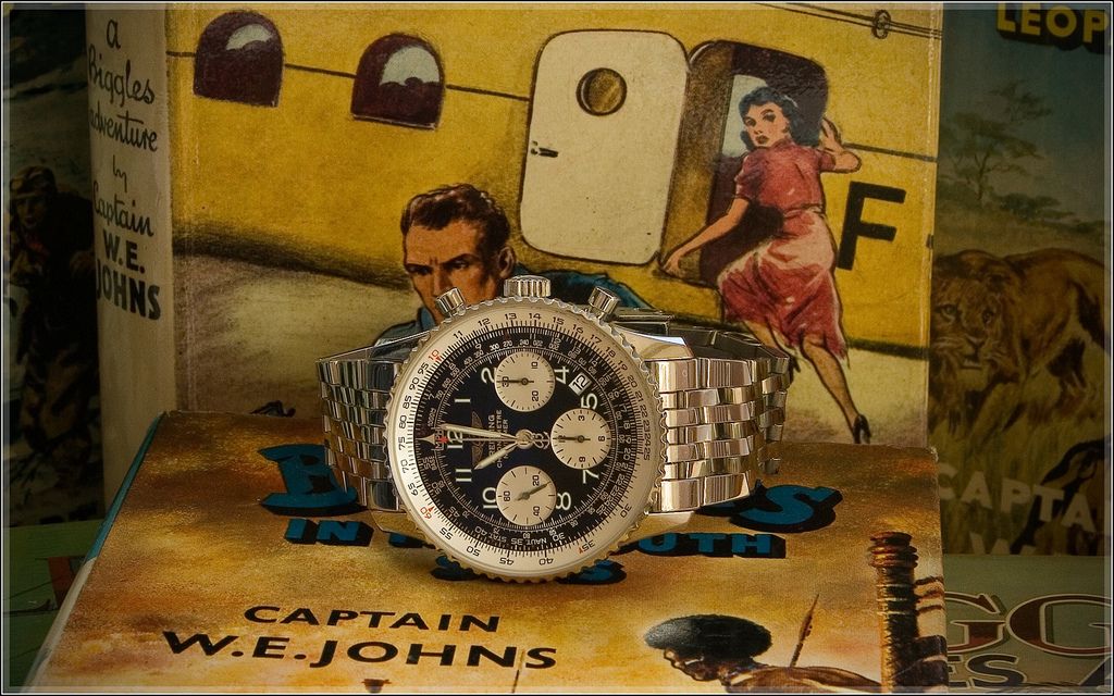

@Boetje ; Is dat ‘Biggles’ in jouw avatar? Zo zeg, die prisma boekjes uit mijn vaders boekenkast heb ik versleten toen ik een jaar of 12 was!
Zo niet, dan dank voor de herinnering :wink:

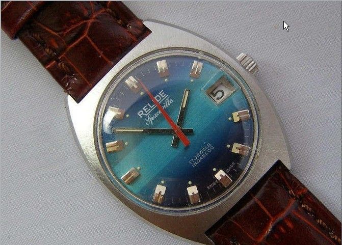

Of het seventies gevoel bij deze Relide

Ik geloof niet dat het Biggles is. Het komt van een reclameposter van breitling. Misschien dat Biggles Breitling wel geinspireerd heeft omdat ik de associatie vaker heb gezien.
Misschien dat een collega forumlid hier iets meer over kan vertellen?

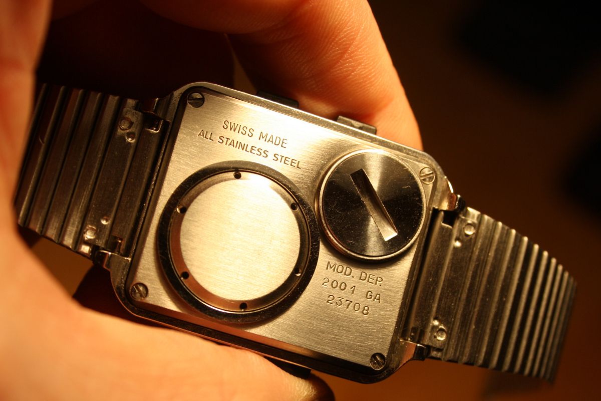

Knappe reparatie! Bij mijn Tissot (verkocht als “ongetest”) haalde ik het 20 jaar oude kwik batterijtje er uit, zilver oxide exemplaar er in en alles werkt nog! Die kwikcellen lekken vaak niet/weinig is mijn ervaring.

@Boetje : Leuke foto! Van jou? Goed gedaan :+1:

@MartijnV : Daar heb je een leuke mazzel mee gehad! Het komt ook vaak voor dat ze weliswaar werken (soms ana en meestal digi) maar dat het digi uurwerk knippert en random digits toont. Dit agv een tekort aan voltage/slechte contacten/te veel weerstand. Maar ook dat is goed te fixen (uurwerk is dan vaak nog redelijk schoon)

En dat is maar goed ook, het is een zeer schadelijke giftige substantie… Ik werk bij de ‘eerste opening na decennia’ van dit soort horloges meestal met rubber om de handen en in een special bakje …
Hetzelfde gaat trouwens op voor de oude mechanische klokjes met radium stof … Ook erg voorzichtig mee zijn, dit wil je niet rond hebben waaien in je huis

Hoi Ernst, helaas is het plaatje en de Breitling niet van mij, ik had het plaatje op het internet gevonden. Ik had t gepost om te laten zien dat Biggles vaker met Breitling wordt geassocieerd.
En natuurlijk dacht je ook “helaas is het horloge niet van mij” :wink:
Inderdaad :smile:
