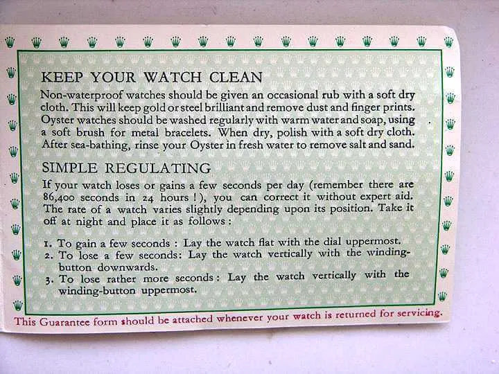

Hoe zat dat ook alweer met het wegleggen van je horloge? Je kunt hem toch ook een paar seconden laten in- of uitlopen door hem 's nachts op zijn buik, rug of zijkant weg te leggen?
Dat moet je uitproberen op welke positie het horloge wat doet, maar dat is volgens mij niet meer dan seconden werk wat het kan schelen.
Nee, weet ik. Die van mijn schoonvader loopt wat voor of achter per dag, dus ik was even benieuwd naar hoe dat ook alweer zat.
Daar heb ik hier een paar keer een soort van handleiding van voorbij zien komen, maar kan die nu niet meer vinden.
Dit is alleen niet altijd relevant.
Een goed horloge heeft een minimale positionele afwijking, dus als dit begint te schommelen dan is het tijd voor een service.

Heb ik. Daarop gaf hij +4 of iets van die strekking aan, maar met het dragen zegt hij dat hij toch wat meer uit de mars loopt. Niet enorm, maar wel wat, dus ik hoop het met juist wegleggen op te kunnen lossen.

En hoe was het beeld over alle posities? Wijzerplaat omhoog, wijzerplaat omlaag, kroon omhoog, kroon omlaag, was dat overal exact +4? Als dat zo is dan kan er geen verschil zijn met dragen, tenzij er nog een verschil is in veerspanning.
