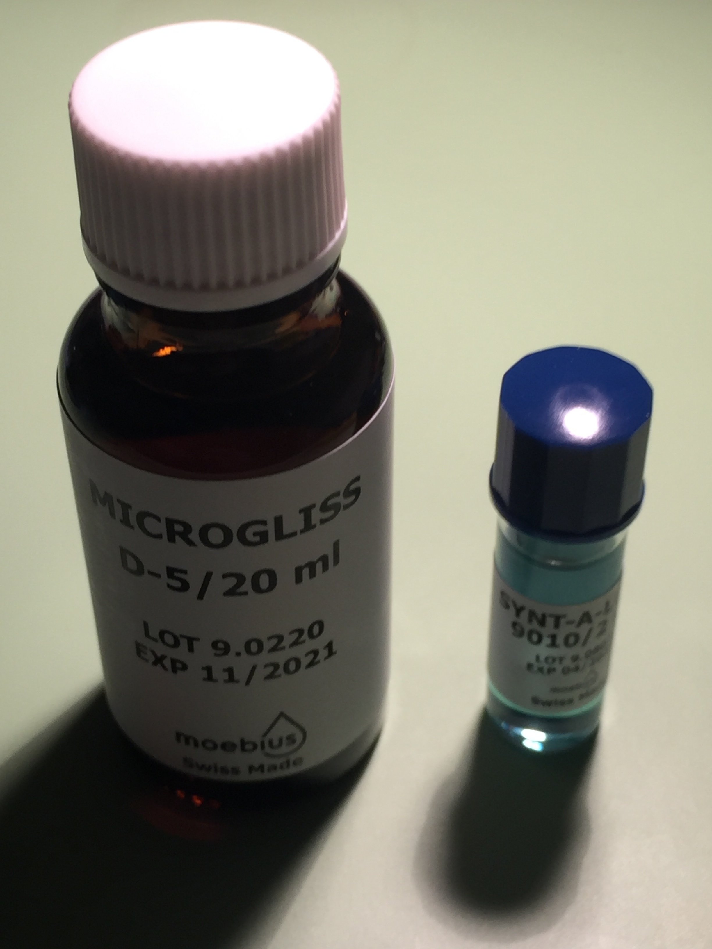

Molykote DX is ook prima, wordt door ETA aangegeven bij o.a. de 7750 technische documentatie.
Dit is een stuk voordeliger dan die Moebius 9504
Zoals hierboven al gezegd, ik gebruik ook Molykote DX (Bergeon 6991)
Verder gebruik ik nog Moebius 9504 voor de ankerpaletten, maar in het begin heb ik dat gewoon met D5 gedaan; het wordt anders allemaal wel een hele investering; die olie is niet goedkoop.
@Lieuwedv en @wbcoupe bedankt, hier heb ik wat aan!
Die olie is idd vrij prijzig en ik kan (nog) niet van alles 1 ml potjes krijgen
Nee, het zijn vaak hoeveelheden die je als hobbyist van je leven niet op gaat krijgen.

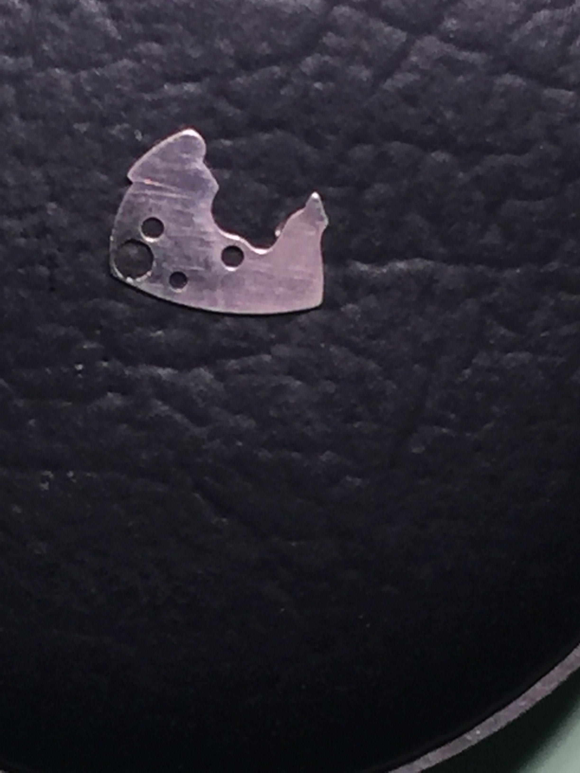

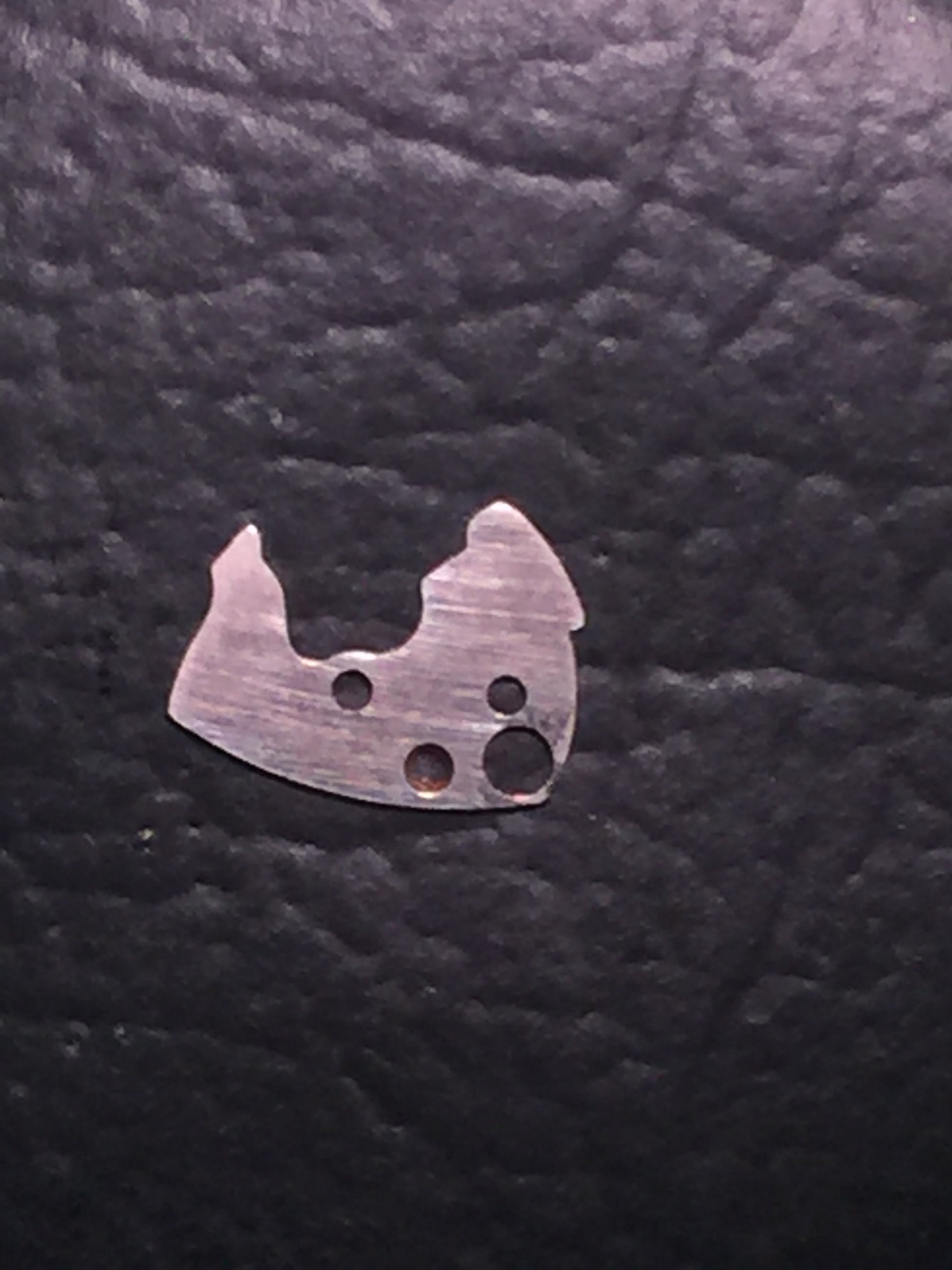

Het plaatje met roest heb ik op de volgende manier behandeld:
Druppeltje Brasso (koperpoets) op een plaatje RVS
daarne het plaate erop en met een doekje circeltjes draaien.
Het resultaat is redelijk!
Misschien heb je hier wat aan om je project af te maken.

Olie enz. Is besteld, verwacht ik as maandag!
Ik heb enkel D5 en 9010 besteld, volgens mij moet het hiermee wel lukken (niet ideaal).
Tips voor waar welke olie?
Niet ideaal, maar ik wil eerst proberen of alles hiermee weer goed lopend te krijgen is!
Hier kan je wel wat mee, maar ik raad je aan om ook vet te kopen voor de veerton en het “keyless works”
Veerton-veer ook D5.
