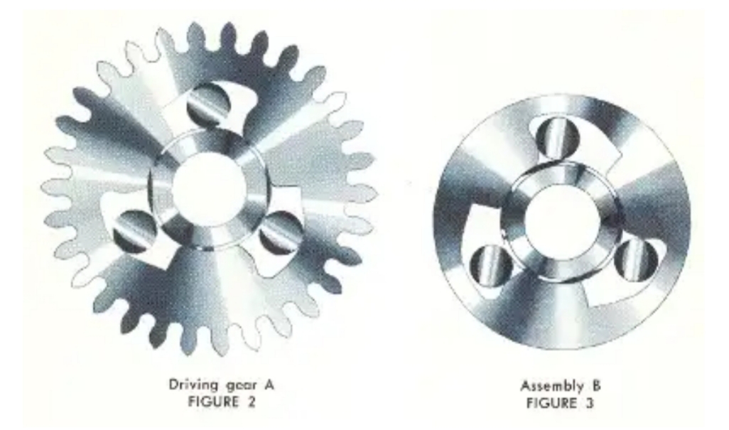

Ik heb 2 Elgin’s, de Elgin 27 ThinThin met caliber Elgin 761, en de Lord Elgin 30 ThinThin met caliber 760, die naast handopwinden, twee opwindsnelheden hebben.
De koppelingsschijven draaien naast elkaar met 3 cilindrische juwels.
De ene koppeling draait clockwise (CW) vrij en blokkeert counter clockwise (CCW). De andere koppeling draait CCW vrij en blokkeert CW.
In de 2 koppelingsschijven zitten 2 x 3 cilindrische juwels die zorgen dat er geen smering nodig is, en dat er nauwelijks slijtage is.
Omdat de cilindrische jewels kunnen bewegen, kan een van de schijven zichzelf uitschakelen en zo wordt de winding uni-directional of andersom, na inschakeling bi-directional.
De Elgin 76X-calibers uit eind jaren '50 zijn een absoluut toppunt van innovatie, en hebben in dit ene caliber meer innovatie dan andere grote merken in een halve eeuw, Seiko uitgezonderd.

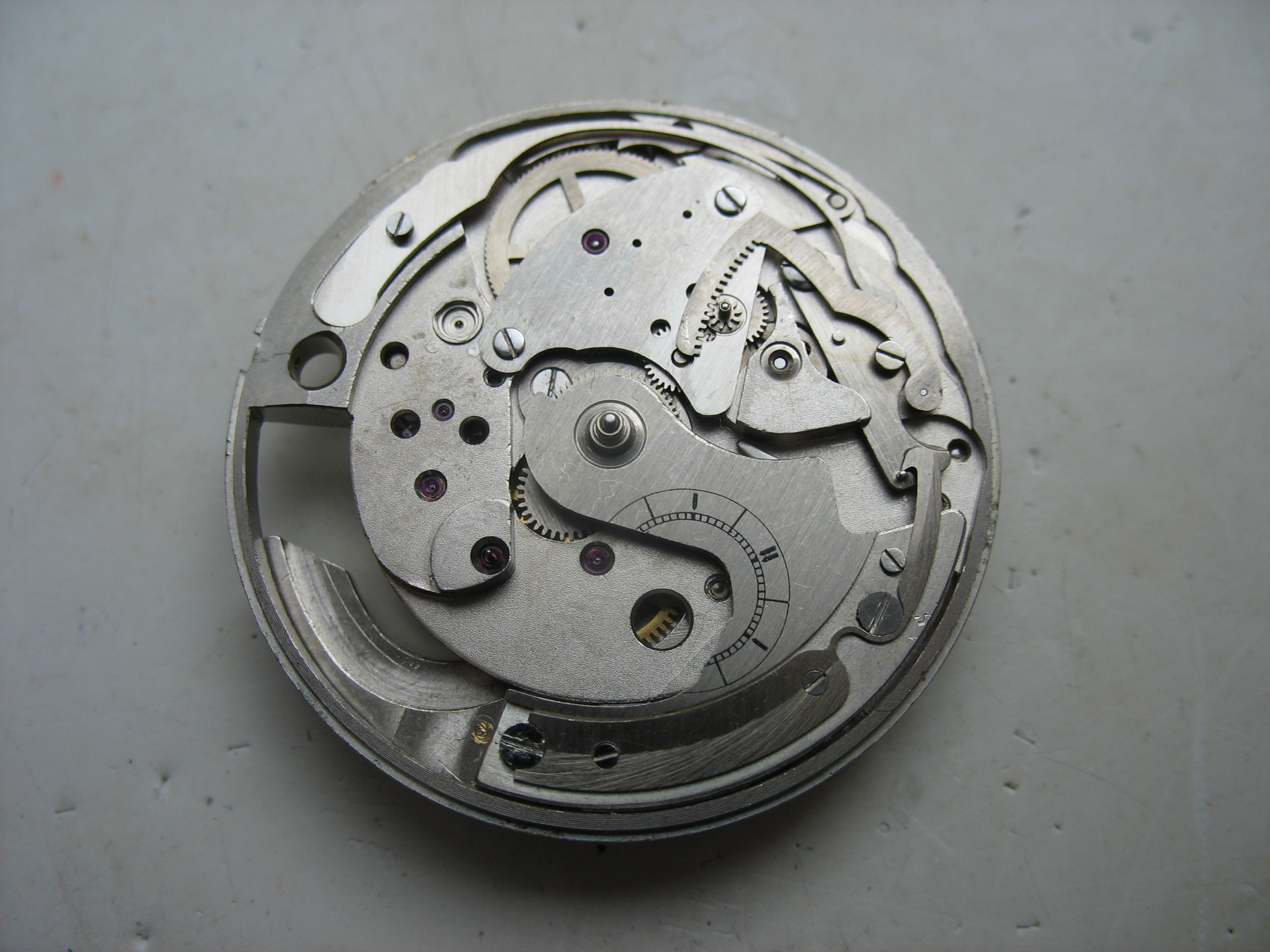

Het is een bumper automaat.
Zodra de veer nagenoeg is opgewonden (instelbaar) zal het onderdeel rechts achter het pennetje haken. Waardoor de rotor vastgehaakt zit totdat de veer weer voor een deel is ontspannen en het haakje loslaat. Het opwinden gaat dan weer verder.
