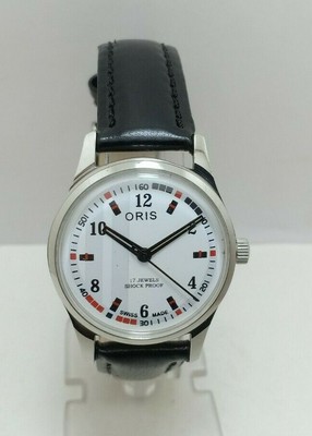

Ik zou die Seiko inplannen voor later. Waarom begin je niet met een ORIS van 5 euro… Sloop je hem, dan is er geen man overboord, sloop je die 5, dan baal je als een stier…
