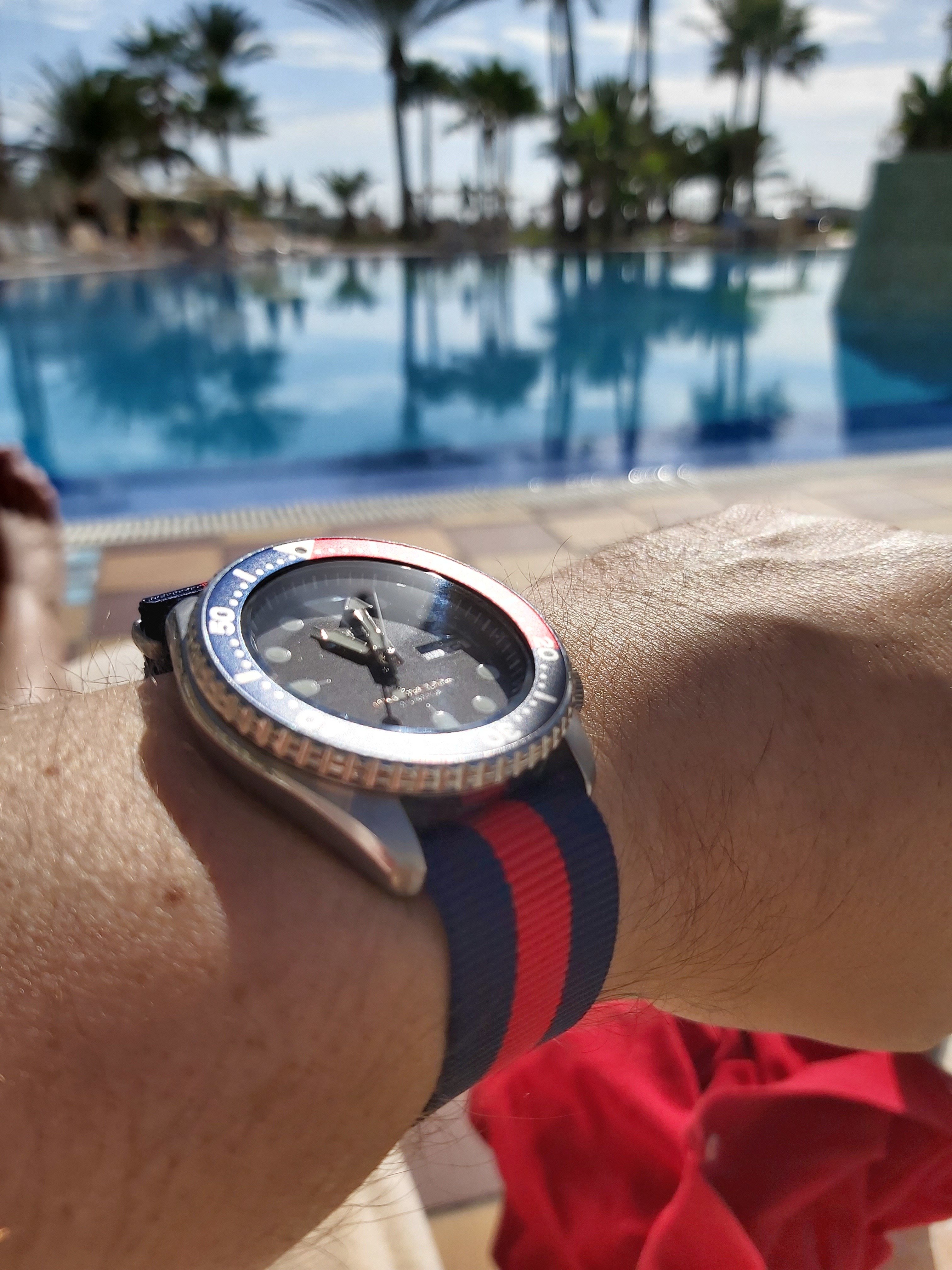

Mijn SMPc is een filmster, bij risico’s treedt een stand-in (SKX) op😀.
Dahrumm :+1:
Bij zwemmen gewoon een casio en als je daarna wil shinen even
wisselen.
Hier ook! :joy:
(Aan het zwembad…zo’n 4,5 maand vóór de Corona crisis…)
