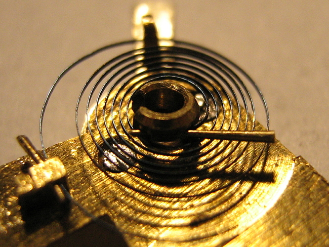

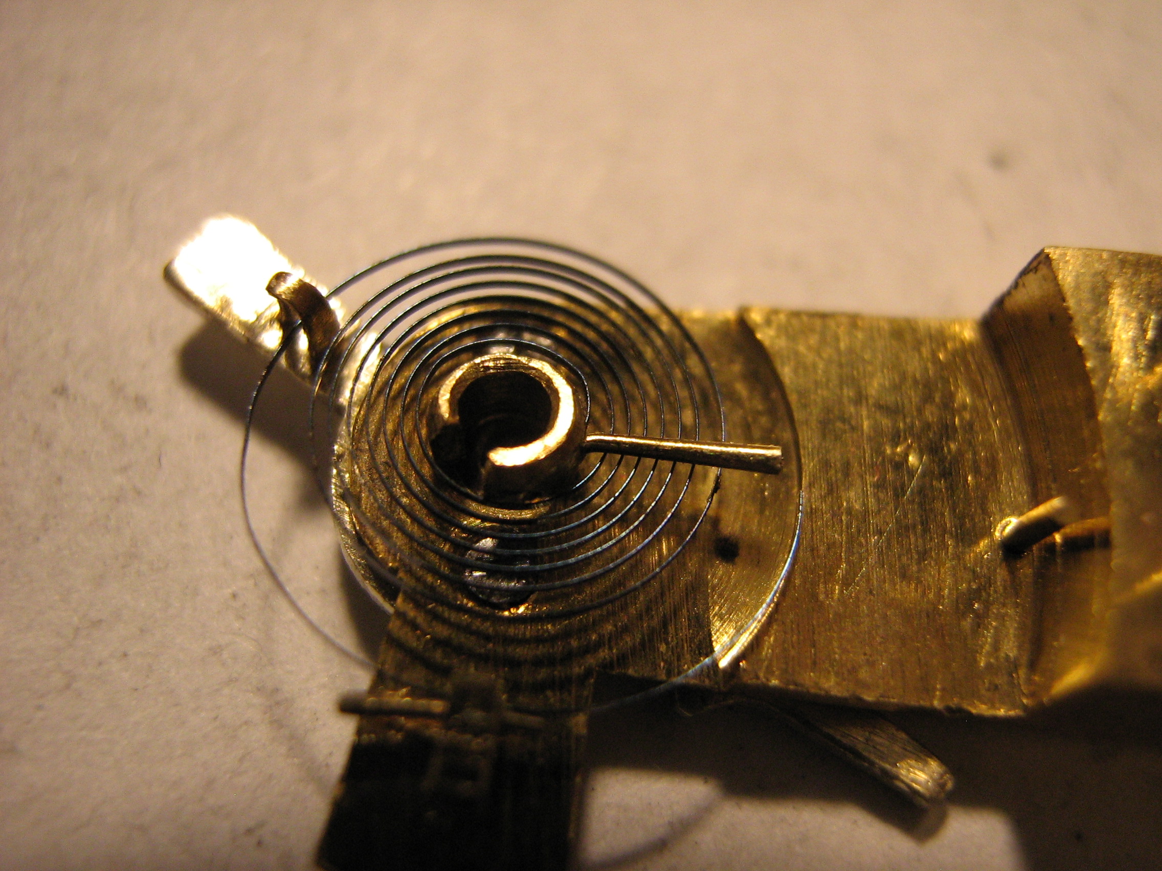

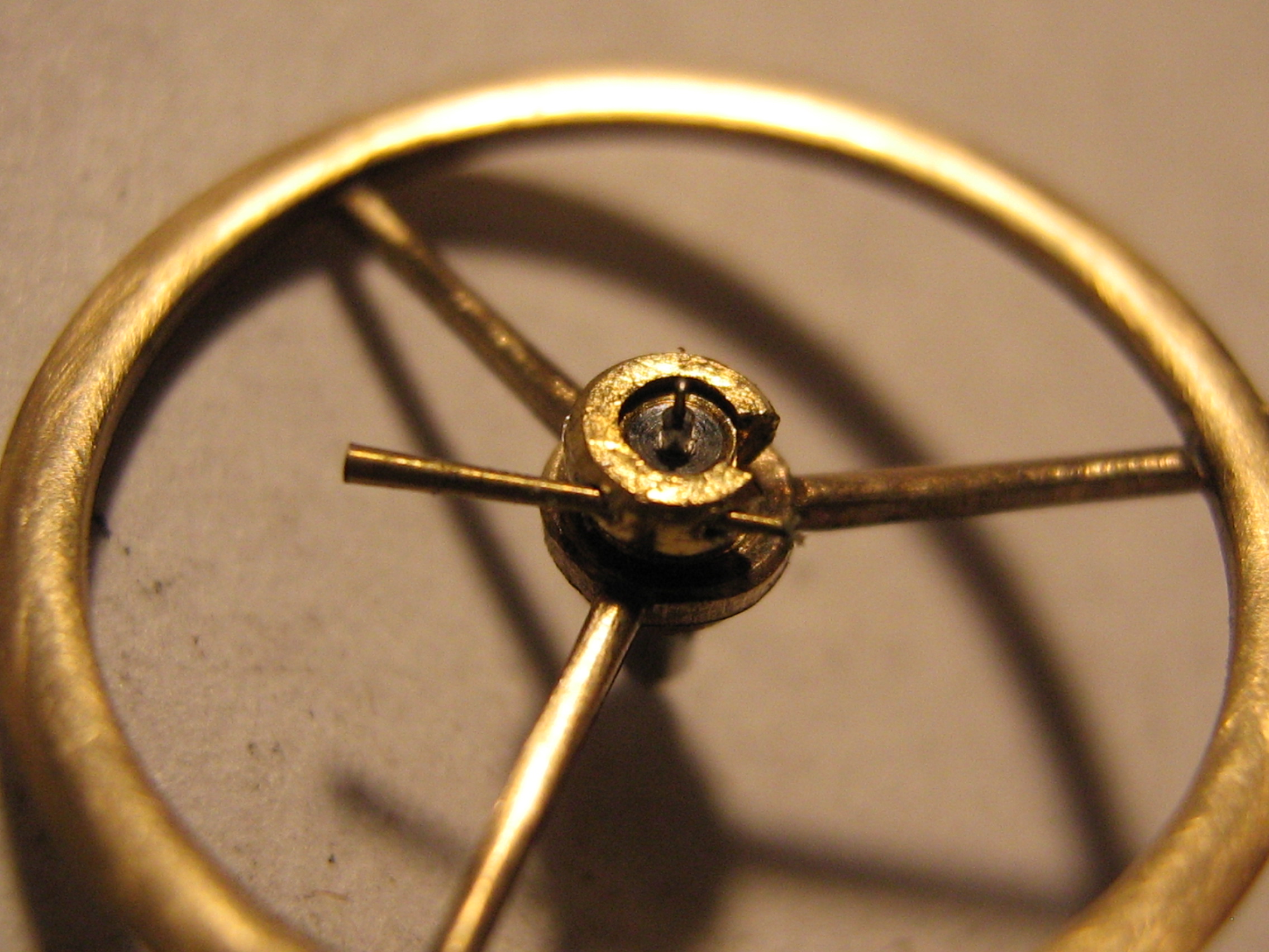

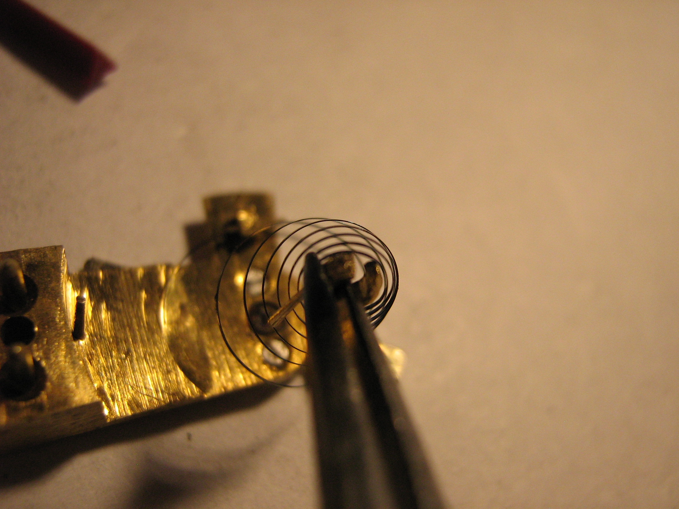

En als dat allemaal achter de rug is dan is het nog zaak de oude virole alsook de oude pitonblok op de nieuwe spiraal te plaatsen. Oude virole op nieuwe spiraal zetten, ook niet simpel
is een hele bewerking apart en wreed moeilijk omdat het zo piepleuttig klein is en vlak bij de binnenste windingen van de spiraal. De pitonblok plaatsen is simpeler.
Misschien mooi project om eens te proberen op een iets minder waardevol horlogetje. Ik heb een keer of 10 moeten doen voor ik een beetje deftig resultaat had en ondertussen is het een jaar of 4 geleden dat ik het de laatste keer deed, dus moest ik het vandaag opnieuw moeten doen, t zou ook weer wat voeten in de aarde hebben

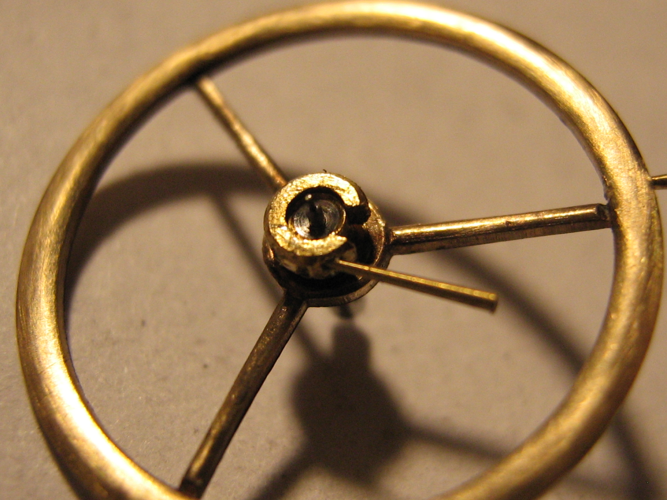

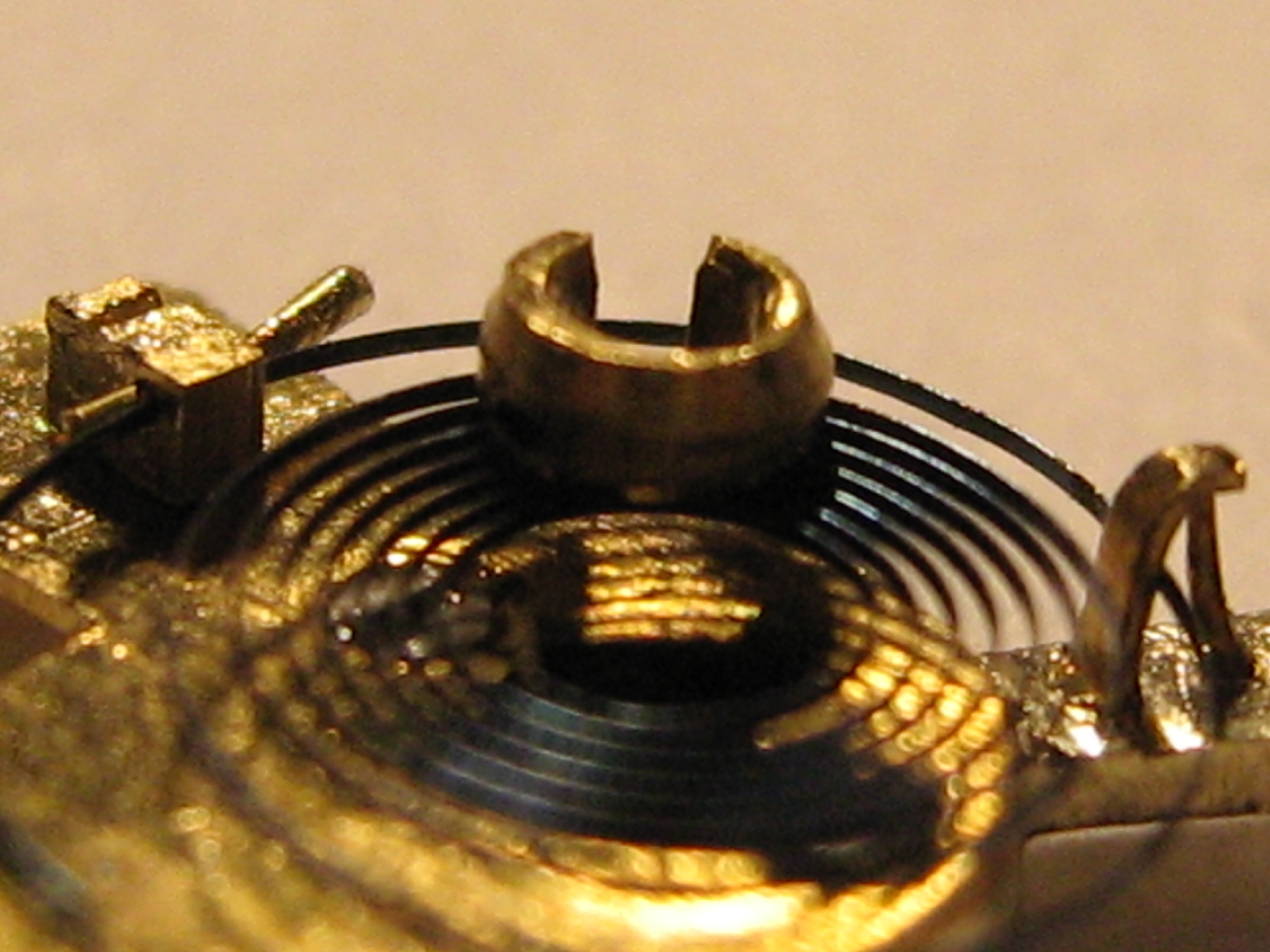

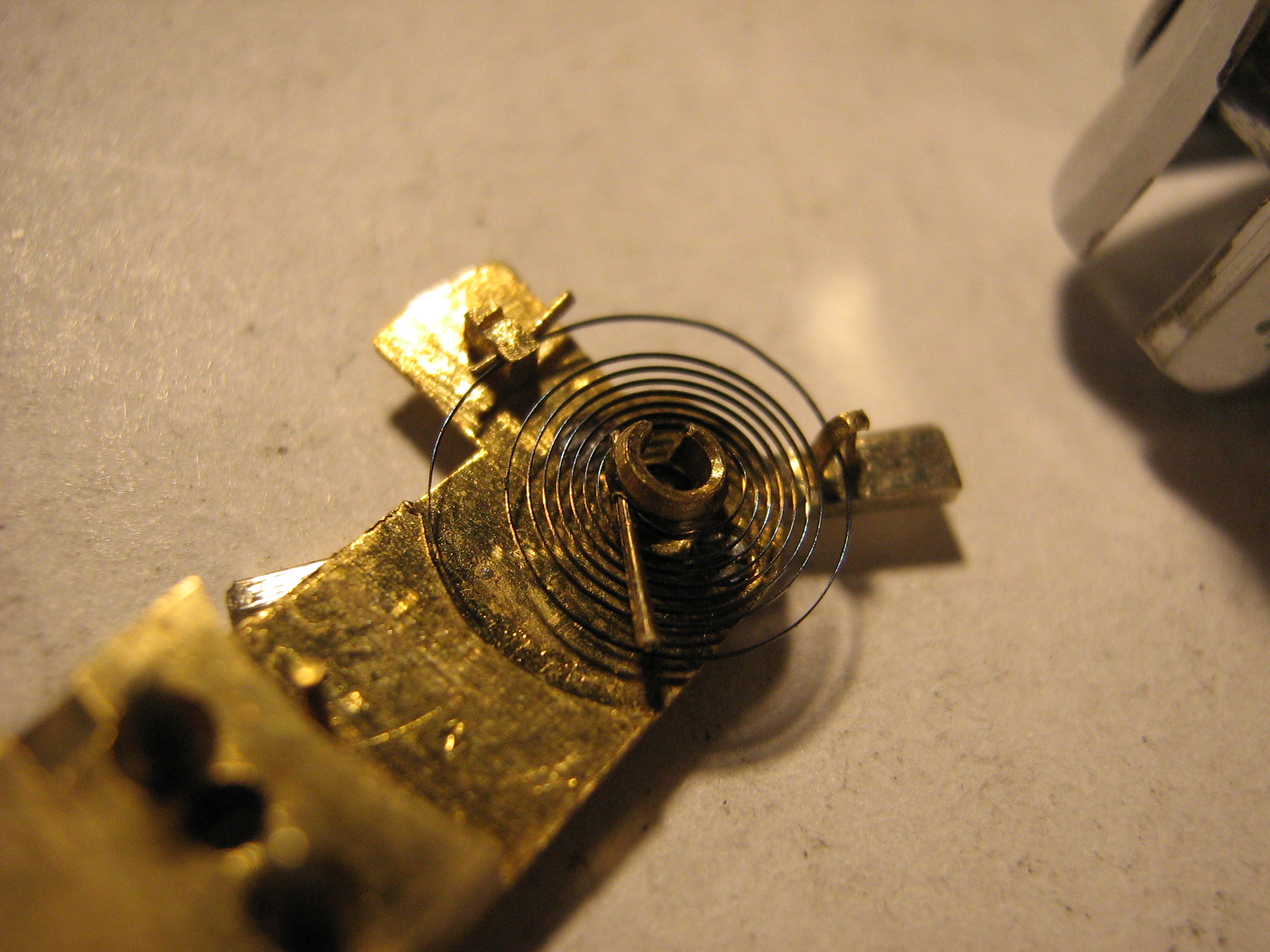

ja dat is wat ik bedoel. alleen doe ik de goupilles wel inkorten, vooral die bij de virole gaat problemen geven als je ze op volle lengte laat. En dat inkorten is ook weer niet zo simpel, daar liep het bij mij in den beginnen (en nog steeds) wel eens mis omdat ik de binnenste windingen raakte bij het afbreken van de overtollige stukken (die wel op maat ingezaagd waren zodat ik niet de volledige stift diende door te breken)
mooi werk wel hoe je die goupilles erin stak, nu nog op maat krijgen
spiralen vind je met bergen op oude onderdelenbak mechaniekjes, vind je ook nog in doosjes gesorteerd op maat en grootte maar dan moet je wat zoeken. ik heb hier doosjes “reserve” spiralen NOS, ook maar bij toeval bij uit gekomen maar af en toe vliegen ze voorbij, stond nog een doosje op MP een paar weken geleden

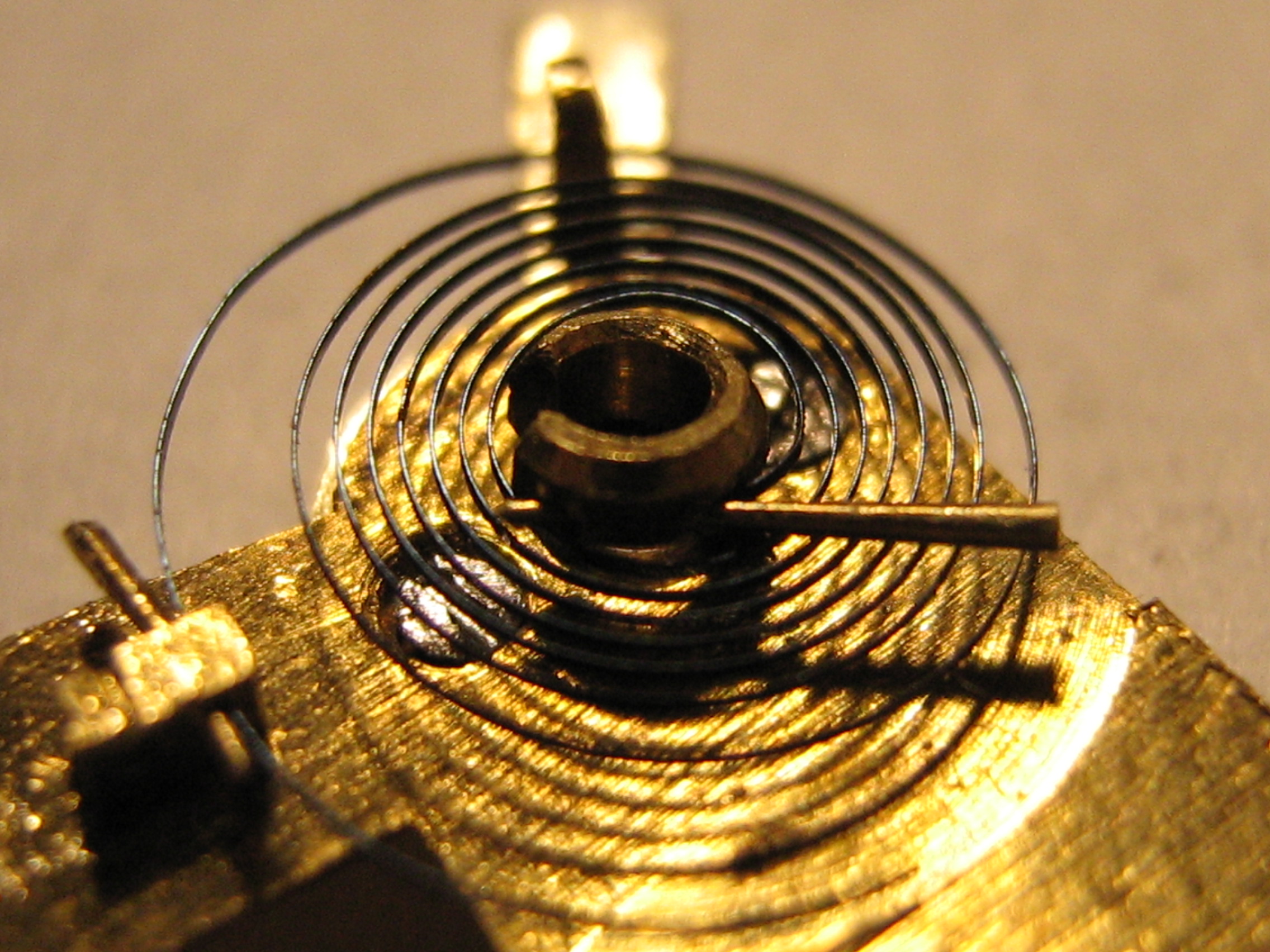

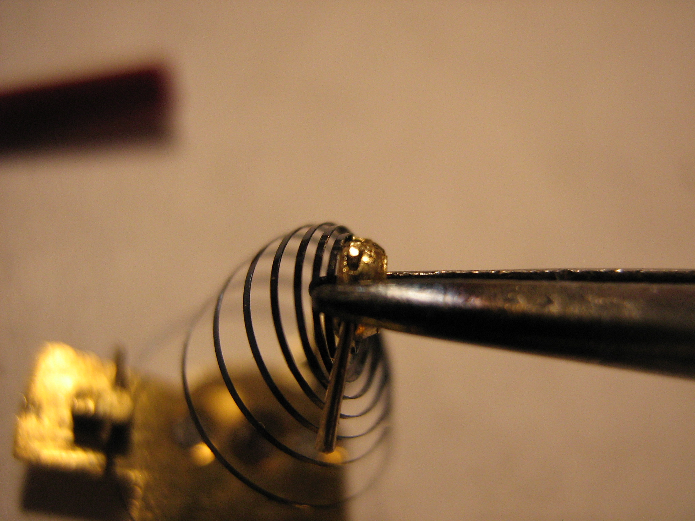

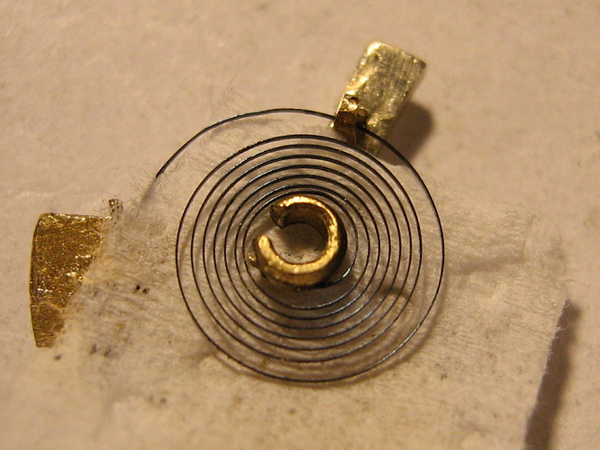

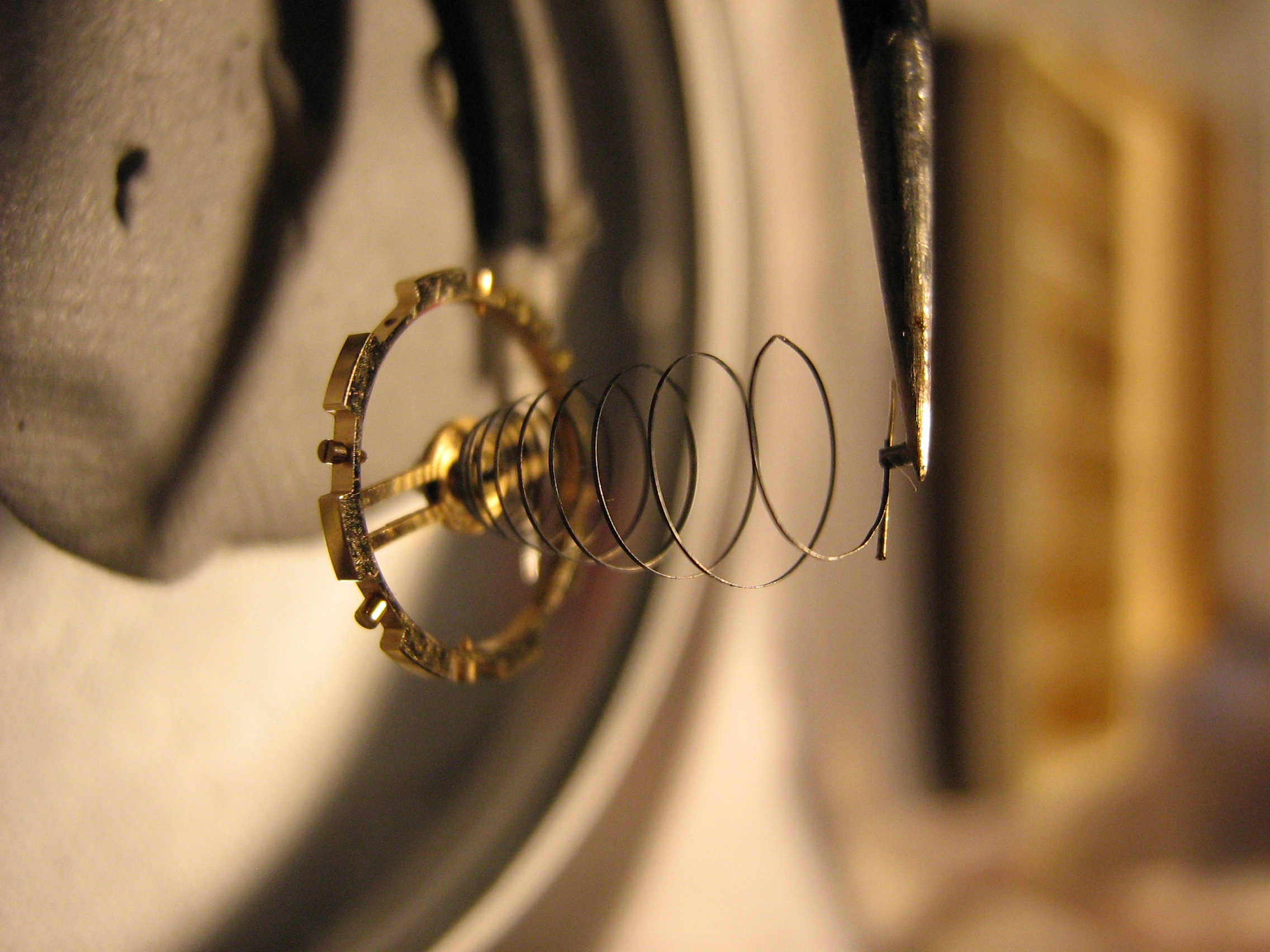

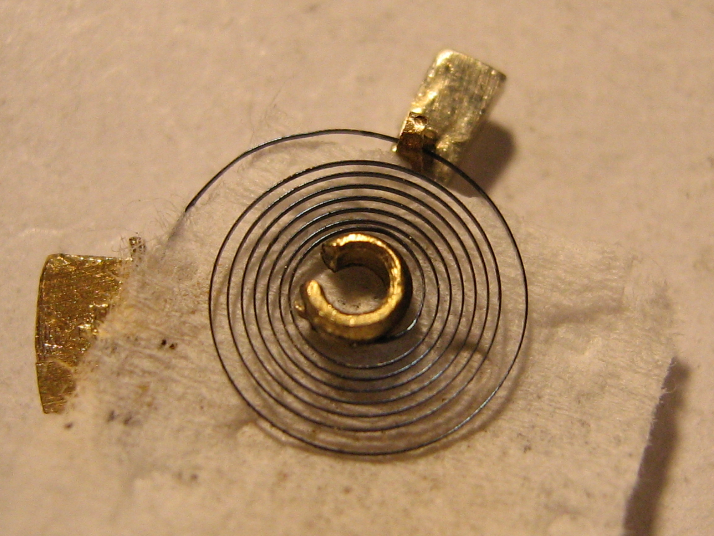

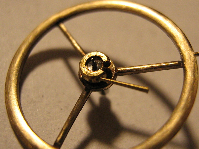

Was al gedaan, die zijn stap fotos
Oude uitnemen
Nieuwe proberen
In plaats drukken
Ende naar buiten benden
Knippen
Ende moet nog gevijld worden

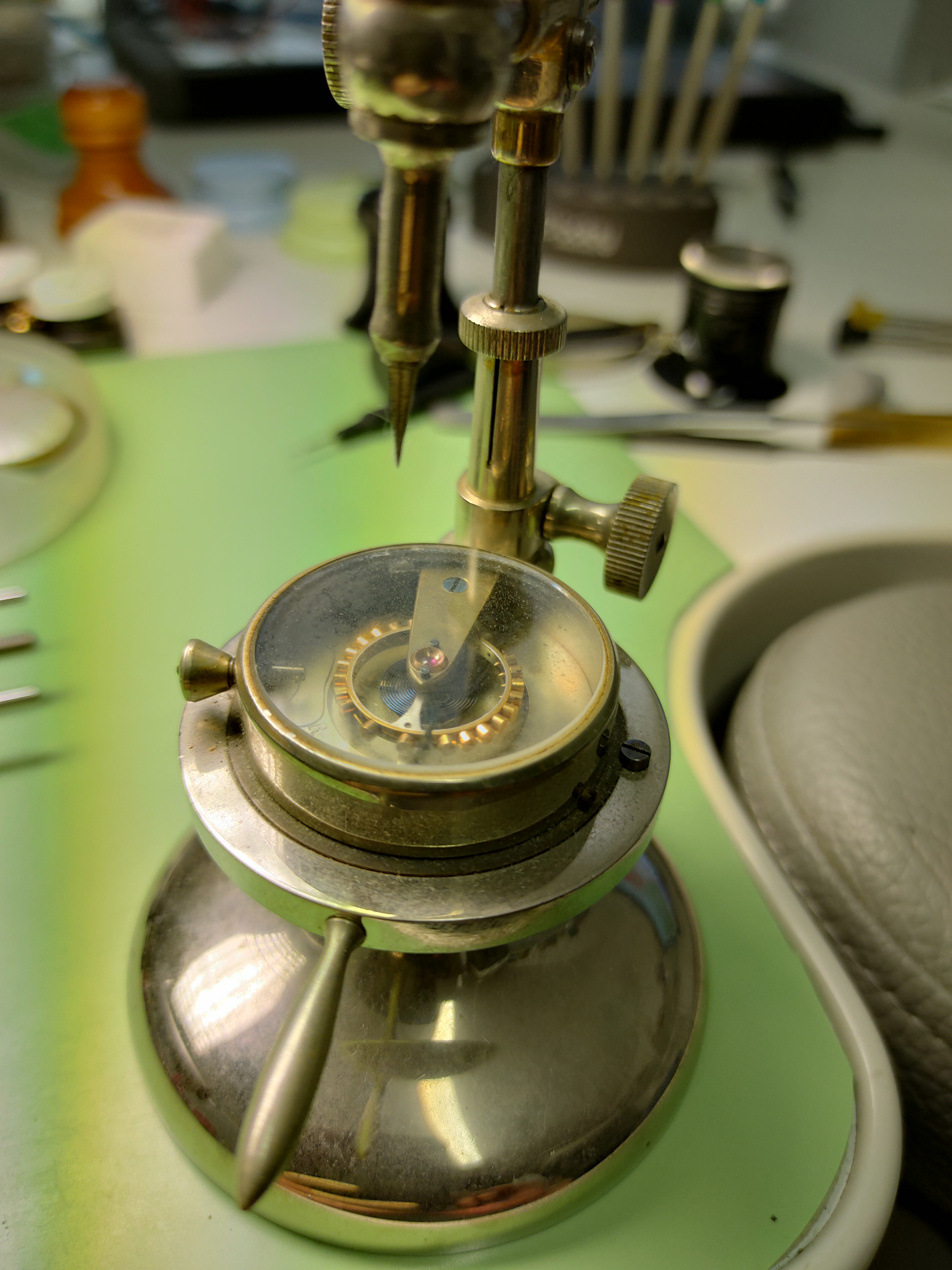

Hier fotos van gereedschap om tampons te vervangen

Ah, leuk verslag, wel, ik krijg de indruk dat wij zo ongeveer een van de weinigen zijn die dit soort dingen doen.
Ook de restauratie van tanden, precies zo als ik het ook doe.
Vaak zijn de hele oude zakhorloges meer beschadigd dan van buiten is te zien, met name de ingesleten platines enz. ook zijn vaak zijn de Maltezer kruisen niet meer aanwezig in het uurwerk.Tampons zijn af en toe nog wel te vinden, maar cylinders wordt al heel wat moeilijker, of enorm duur vooral de grotere voor echappementen van rijtuig uurwerken.

Dit is wat je nodig hebt om een spiraalveer af te tellen.
Cylinder heeft meestal tikgetal van 14400 de getoonde balans is geijkt op 18000.
