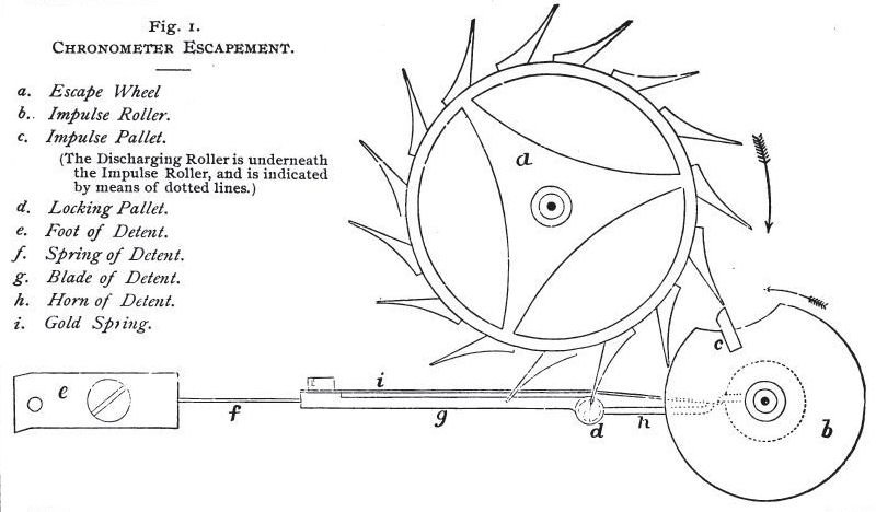

Een chronometer gang.
Het heeft weinig te maken met wat men nu chronometer noemt, maar komt uit de “chronometer oorlog” tussen de verschillende landen om op de zee te varen en de longitudes te meten. Daarvoor waren heel nauwkeurige klokken nodig. Zo was de chronometer gang geboren. Het heet ook detent escapement.

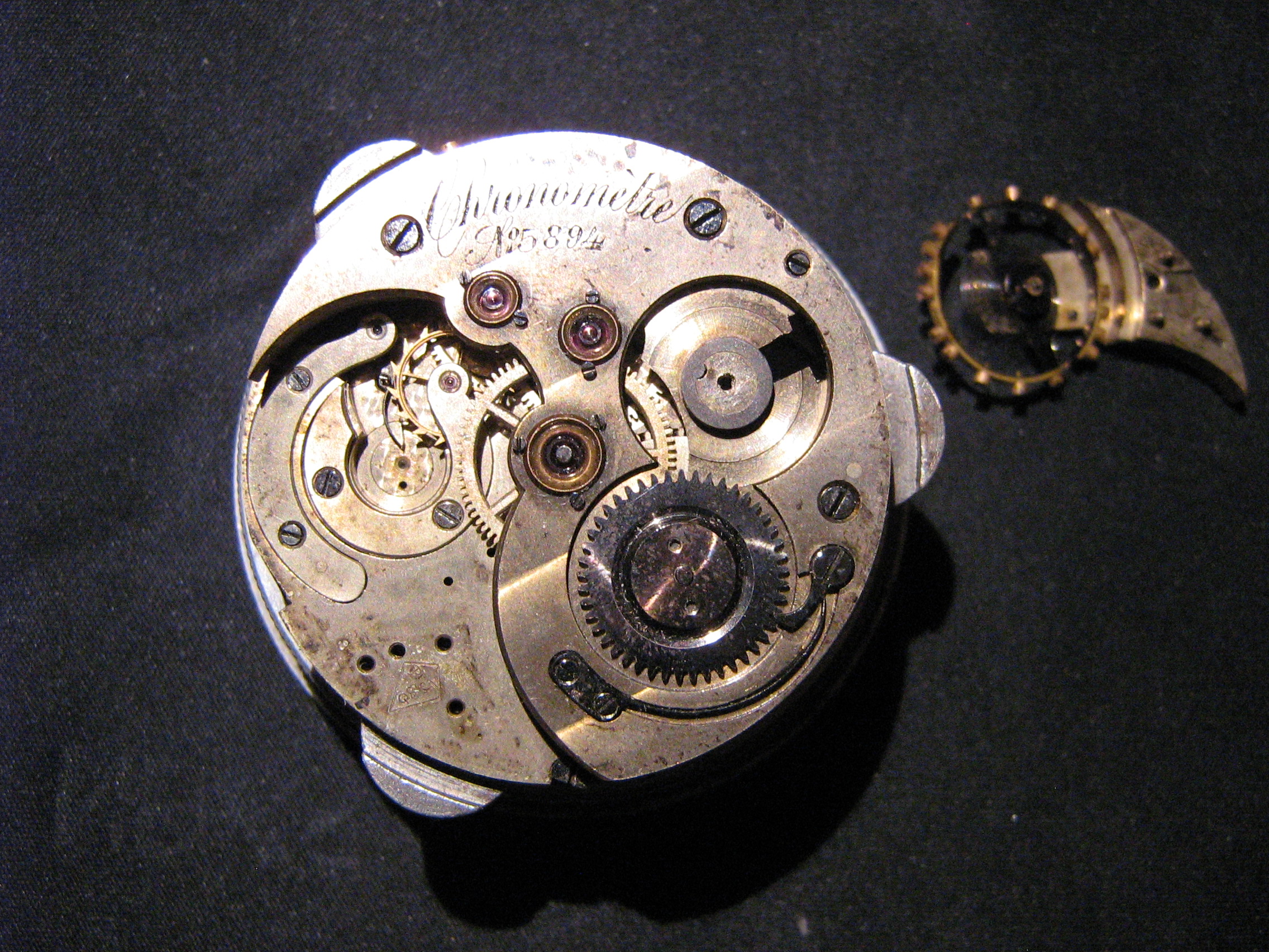

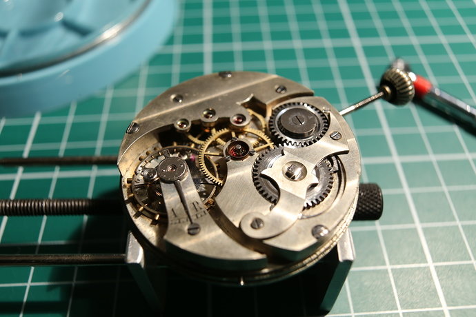

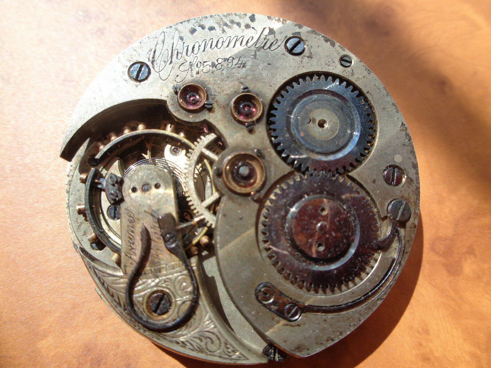

En nu heb ik pas een beweging met deze gang kunnen kopen
Mooi uurwerkje.
Maar wel een project, er missen nog wel wat belangrijke onderdelen als de deksteen van het balanslager en het kompas. Veel succes om deze weer aan de praat te krijgen. We zien de foto’s graag komen.
Een interessante uiteenzetting van een mooie uitdaging!!
(Met veel plezier de video “Tourbillon en Karussel” bekeken)
Succes met de verdere verwezenlijking!!
Dat is een mooi uurwerkje.
Ik heb ergens gelezen dat twee verschillende fabrieken dat uurwerk hebben gemaakt.
De eerste is de franse LIP, de tweede een zwitsers merk Dreyfus .

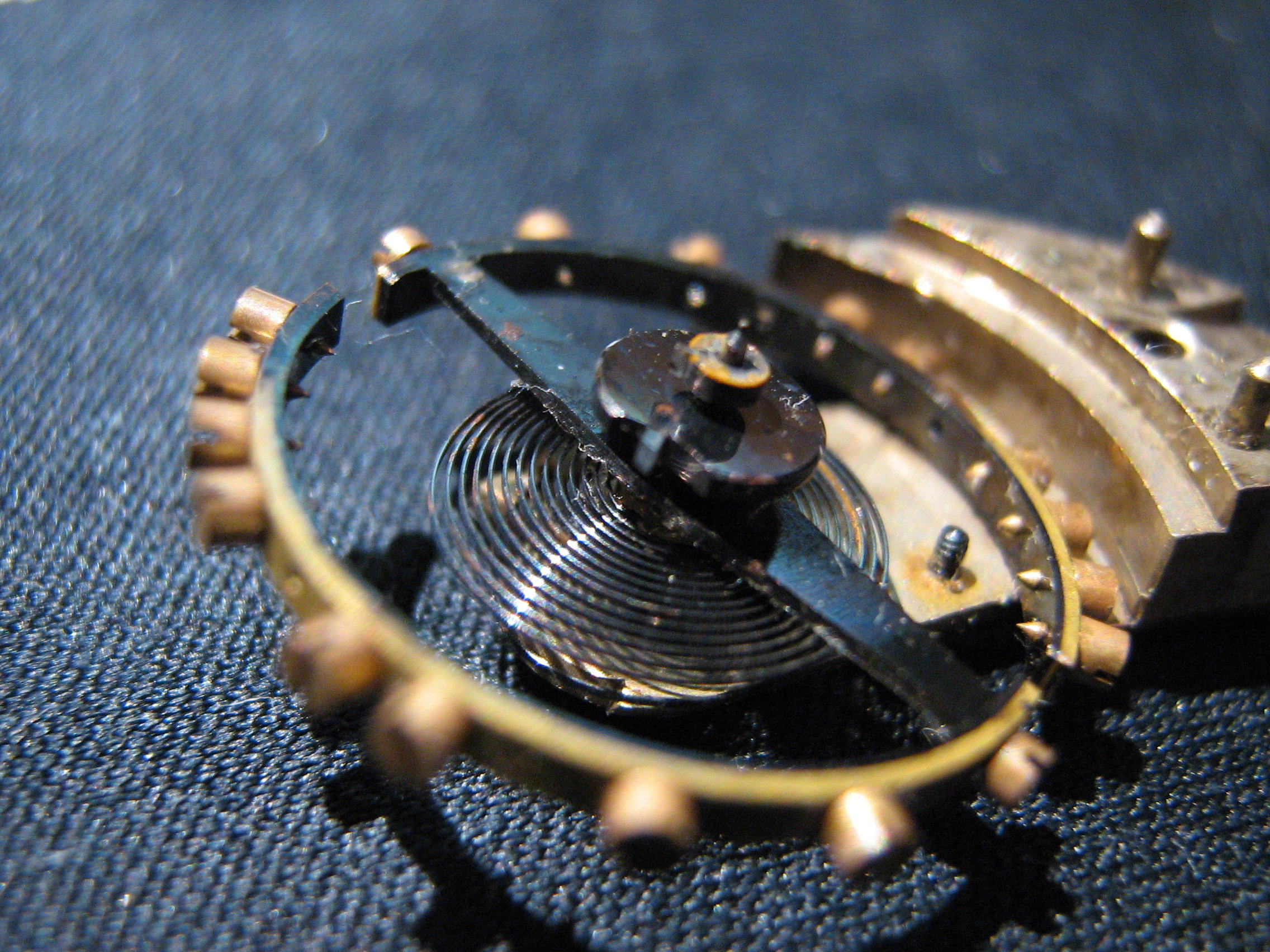

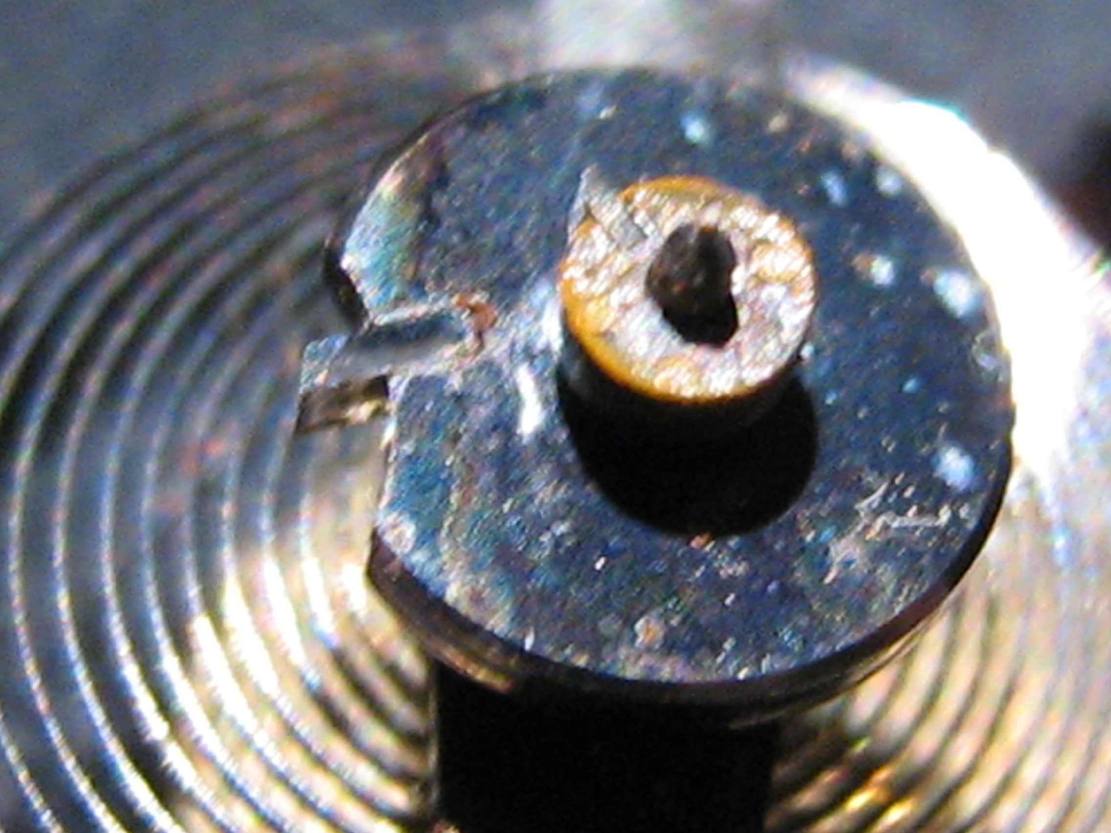

Men ziet dat de dubbele roller twee steenen heeft, elk op een andere diepte. De bovenste op de foto is de lagerste in de horloge en geeft kontakt aan de detent veer om de gang los te maken;
de tweede wordt pas dan door de escape wiel geduwd om kracht aan de balans wiel te geven.

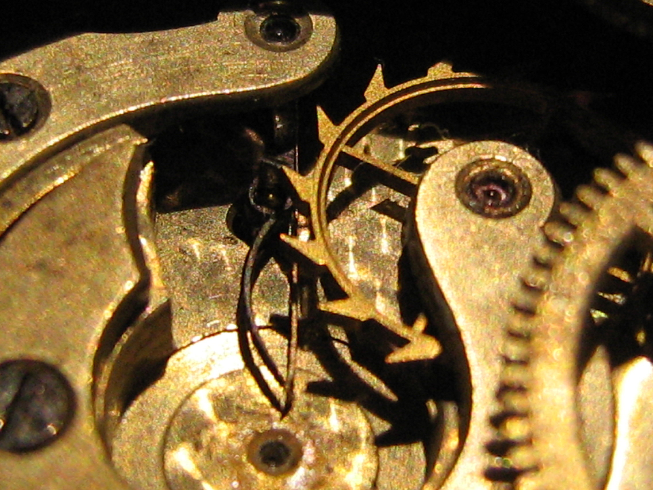

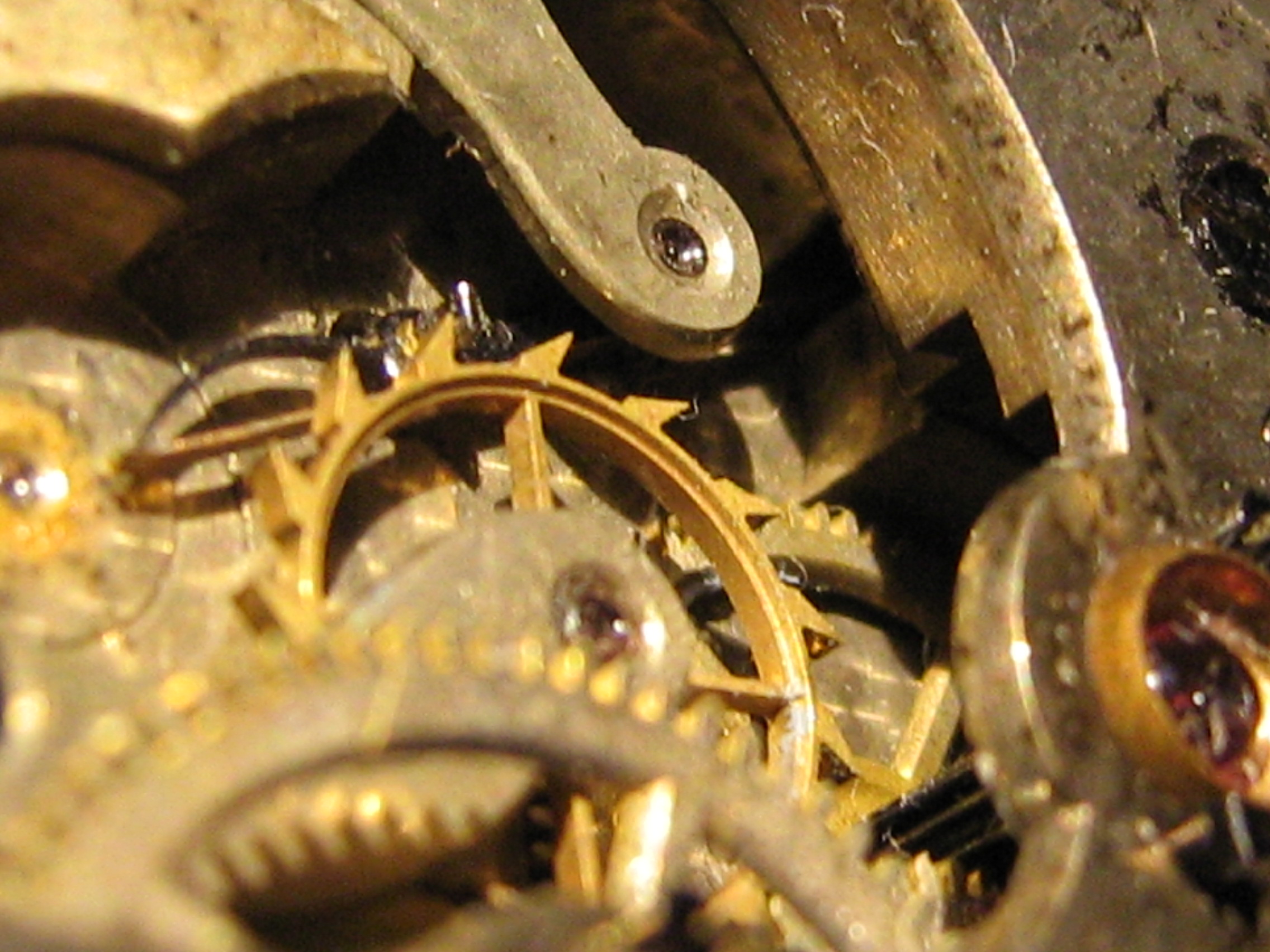

Deze gang is vrij, dus heeft helemaal geen kontakt met de anderen wielen behalve tijdens dat de kraft aan de balans wordt gegeven, en altijd in hetzlfde richting. Terugkeren van de balans komt alleen maar door de spiraal kracht.
Ik denk eigenlijk dat dit type uurwerk niet zelfstartend is of wel?
Als de balans niet in beweging is wordt de detentveer niet aangetikt en dus het rad niet vrijgegeven. Je zult dus het uurwerkje een zwaai moeten geven om het op gang te brengen.
