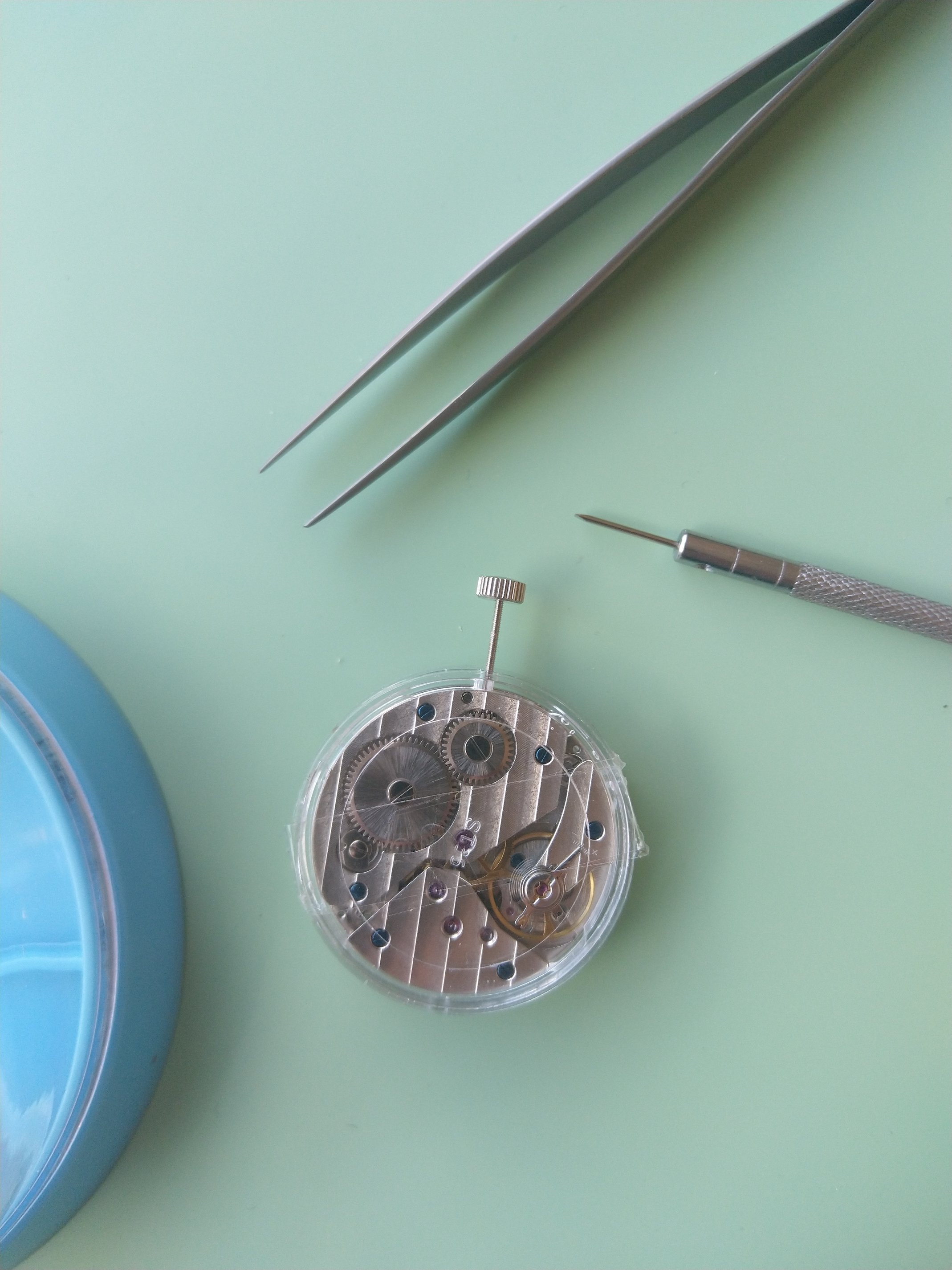

Mijn familie is in deze tijd helemaal aan het legpuzzelen gegaan. Ik ga nu ook puzzelen maar dan anders. Het was al lang mijn wens om eens wat te knutselen aan een horloge en goed te snappen hoe die kunstwerkjes nou echt werken. Wel rustig aan beginnen met een niet al te ingewikkeld uurwerk, een kloon van de Unitas 6497.
Via @vinwat ben ik bij Peter vd Kraats terechtgekomen. Na een prettig gesprek wat basic spullen gekocht om de eerste (en misschien ook de laatste haha) stappen te zetten! Ik zal het vervolg nog wel posten.

Ik had er n donor uurwerkje bij genomen, omdat ik na t monteren t uurwerkje wel wilde kunnen dragen. En dat was niet voor niet, want bij t demonteren of monteren was er n asje gebroken.
En oh ja, balansveer kreeg ik niet meer terug in de ton.

Vanmiddag na de lunch lekker op het gemakje het uurwerk helemaal uit elkaar gehaald. (Alles behalve het centrale tandwiel omdat ik de minuten pijp er niet af durfde te halen, ik heb daar niet zo een instrumentje voor en ik was bang om de as te verbuigen) . Ik heb de handleiding gevolgd en van alle tussenstappen foto’s gemaakt. Dat is wel belangrijk bij de montage, voor dat je het weet ben je een onderdeel verkeerd om aan het monteren. (Dat gebeurde bijna bij de borg van het hoofdtandwiel en een onderdeel van de tirette)
Het leukste vond ik de tirette, dat zit heel vernuftig in elkaar. Leuk om te zien en nu ook beter te begrijpen hoe het schakelmechanisme werkt en het ene circuit aanstuurt of het andere.
Ik zag er tegenop om de asjes van de 3 tandwieltjes tegelijkertijd goed aan beide zijden in hun steen te krijgen, met name omdat je het niet goed kan zien als de brug er over heen wordt gelegd, maar dat viel me dan weer mee. (Of het was beginners geluk haha)
