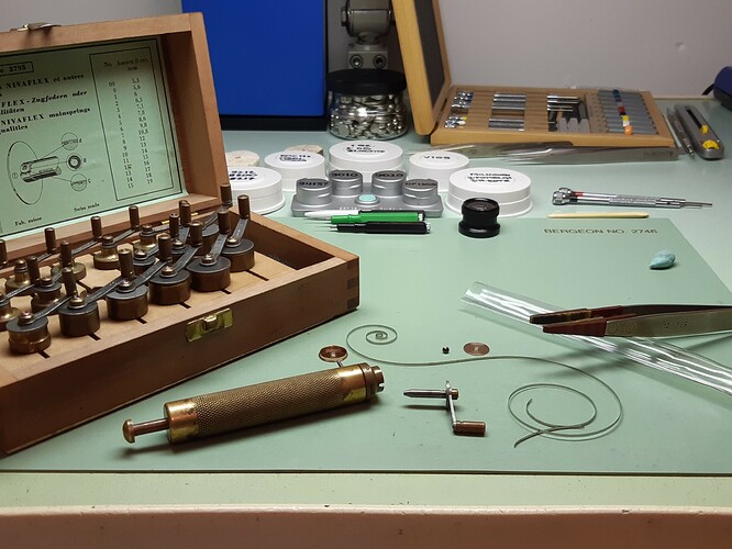

Een Seitz of Favorite stenenpers behoort tot de standaarduitrusting die je echt nodig hebt. Evenals een verenwinder - die heb ik ook net nog gebruikt:

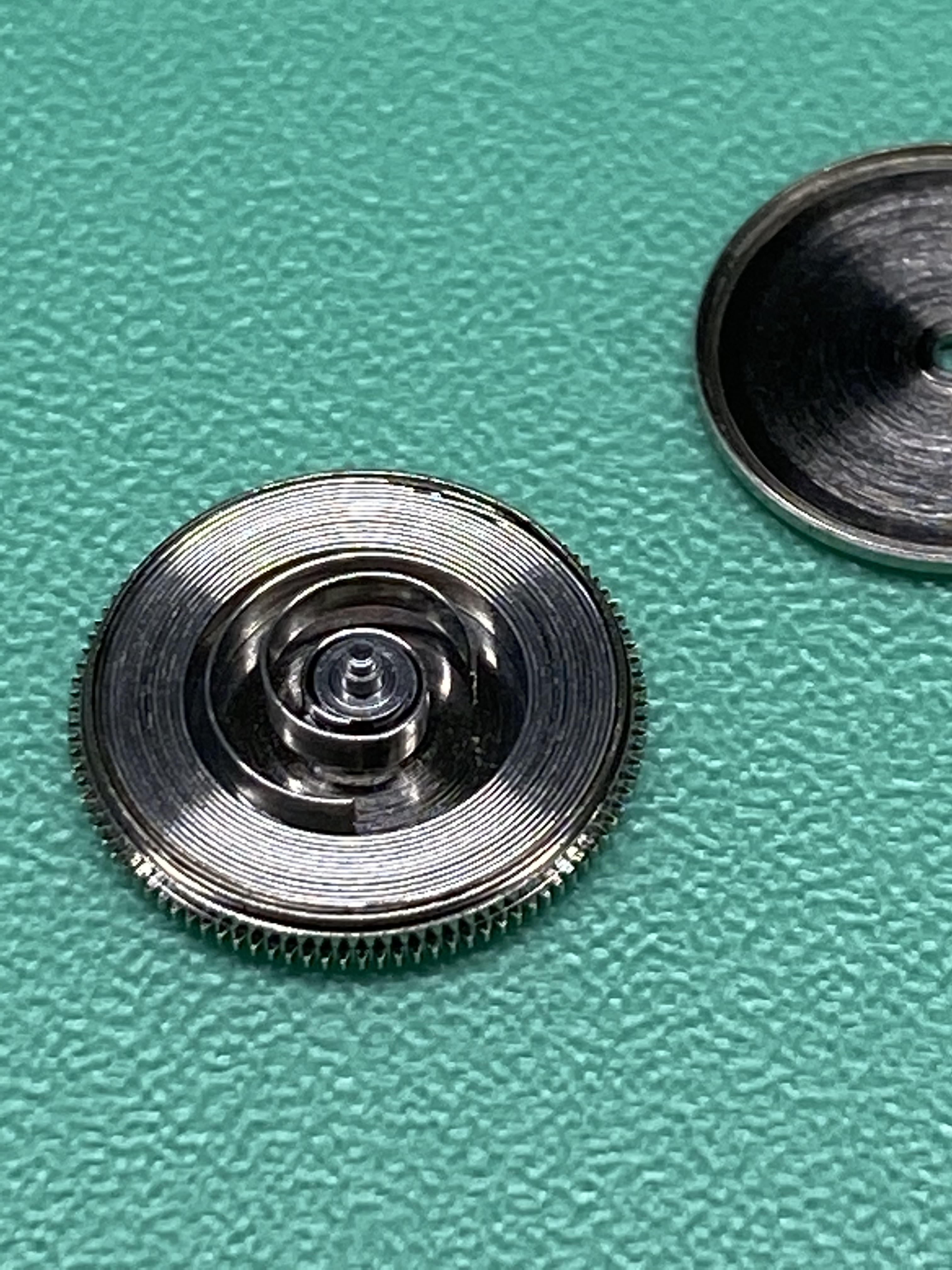

Omega cal. 564, de veer was nog zo goed dat ik hem niet heb vervangen.

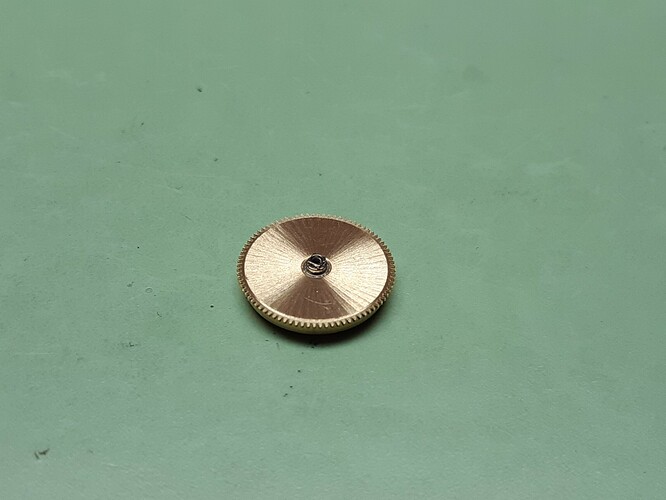

Hier nog even het automaatdeel met blinkend NOS (5-spaaks) transmissierad:
Mijn verenwinder was 240 euro - antiek maar in topstaat, echt een koopje. De Favorite heb ik van mijn uurwerkdocent overgenomen voor 150 of zo. Maar daar vind je ze niet snel meer voor.

Je kan de veer beter niet vervangen (als ze nog goed is), dan ze te vervangen door een aftermarket!

Ik ga bij automaten wel vaker eerst kijken hoe de veer er uit komt, dan standaard te vervangen. Bij handopwinders vervang ik letterlijk altijd; 1 keer niet gedaan, kon ik na twee weken het horloge weer deels ontmantelen om onder garantie de inmiddels gebroken veer te wisselen… …zoals je zelf zult snappen heeft een automaatveer nooit piekbelasting; en een handopwindveer wel.
Letterlijk de eerste gebroken automaatveer die ik zie.
