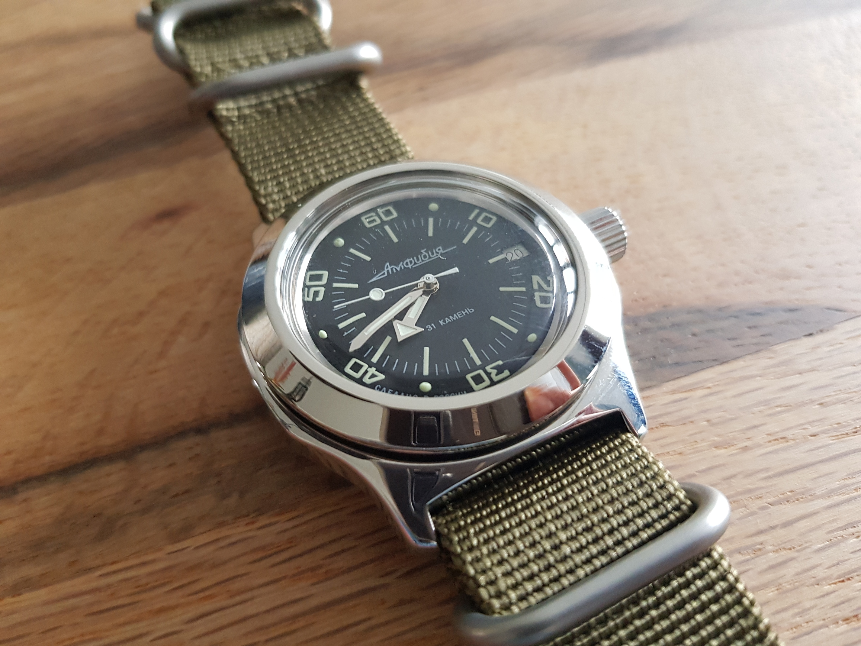

Deze bezel bedoel ik, maar naar ik weet is er ook nog een smallere. Deze in combinatie met een 100 case maakt een prachtig geheel. Beauty.

Die smallere heb ik gehad maar dat vond ik niet mooi staan.
Of is dit ook de dikke? Ligt er hier trouwens los op om de look te bekijken.
