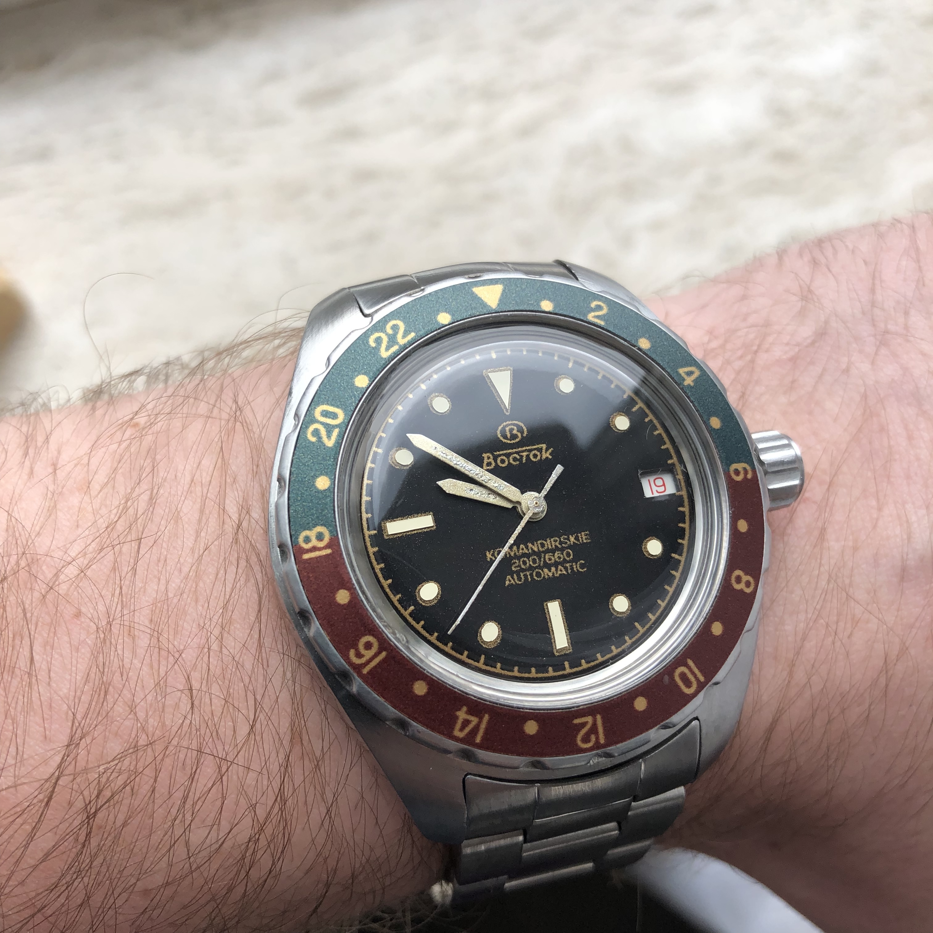

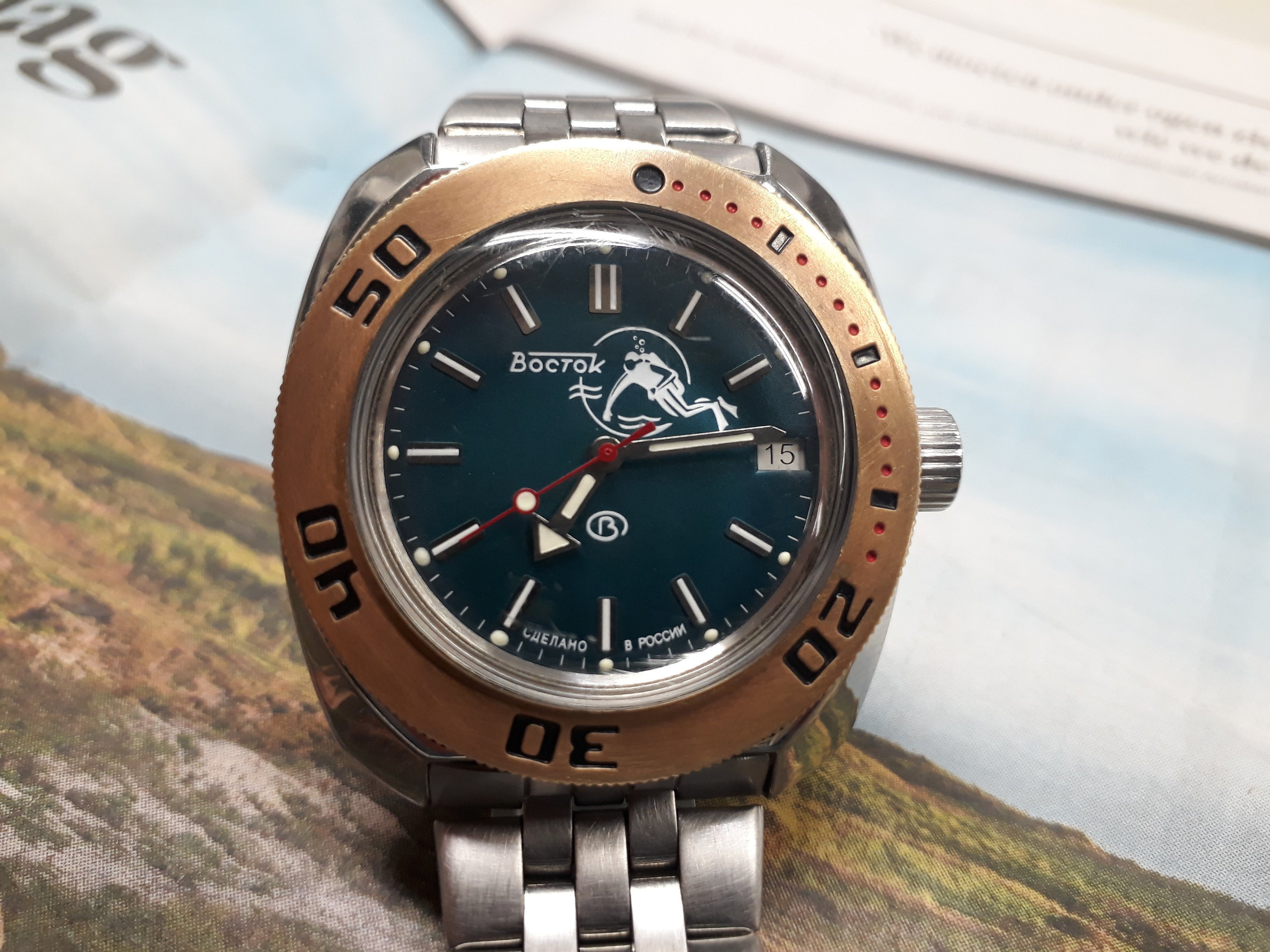

Haha ja die wijzer. Ik vond het een leuk grapje en anders werd ie mij te saai.
Voor mij nog steeds de beste combinatie :star_struck:
Erg mooi idd. Waar komt de bezel vandaan?
Uit een bakje zoutzuur van de gamma. Dit is gewoon de originele bezel.

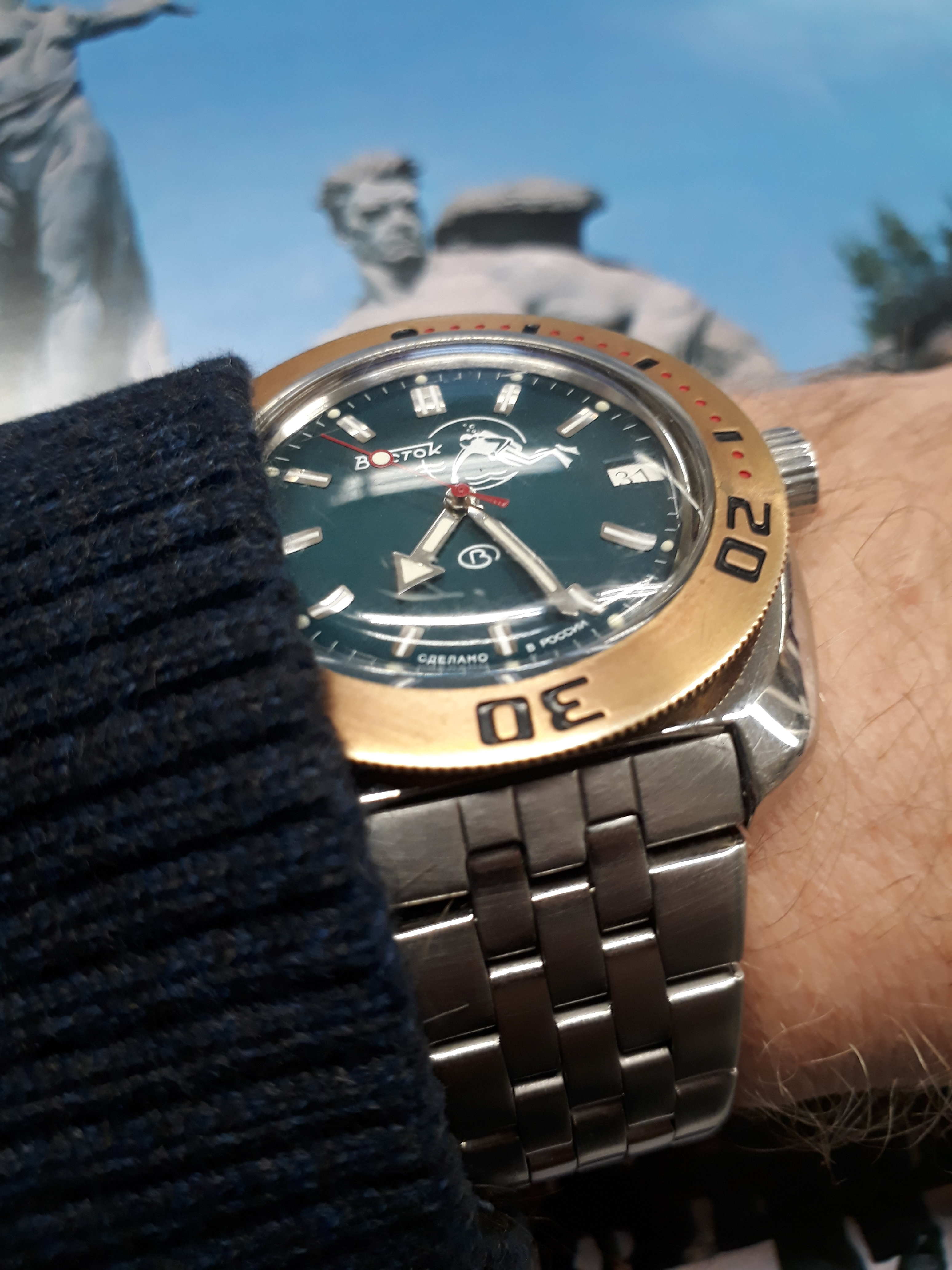

Foto van mijn ex… mis hem soms weleens maar was voor mijn kinderpolsjes echt te groot.
Tof ding hoor.
Die dial en bezel inlay had je toch zelf geprint?
Ja klopt, beide heb ik negative gilt geprint… Dus gouden ondergrond met print er overheen en daarna glans gelamineerd voor een glossy dial. Daarna nog losse markers erop.
Verder nog de kast gebrushed en gepolijst en de band gebrushed.

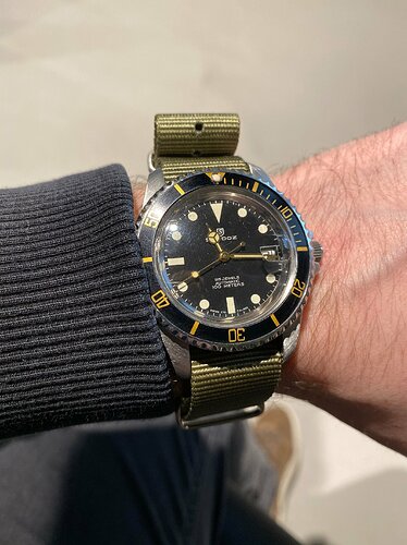

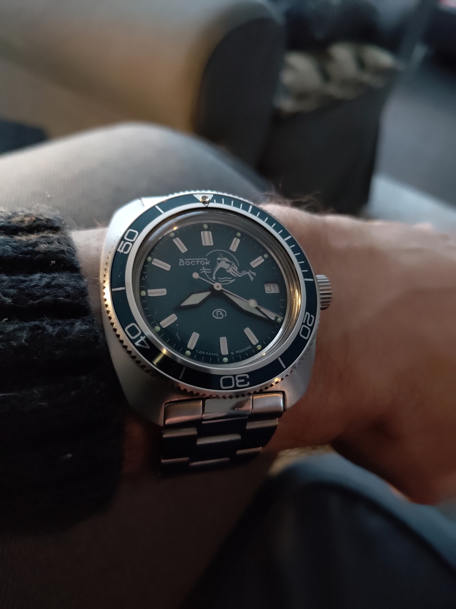

Maar we MODderen verder lekker aan, heb nu een Sandoz Submariner waar veel mee mogelijk is vanwege ETA uurwerk en dezelfde afmetingen als een Rolex 1680… (Dus veel onderdelen beschikbaar)
Gaaf hoor. Leuk als je dat zelf kunt doen.
Succes, ben benieuwd naar de Sandoz als ie af is.
Momenteel staat hij er zo bij… Heb nog zilveren wijzers onderweg en binnenkort een blauwe bezel insert voor de zomer.
Draag hem meestal ook op een Riveted Oyster voor dat Black Bay 58 gevoel :joy:

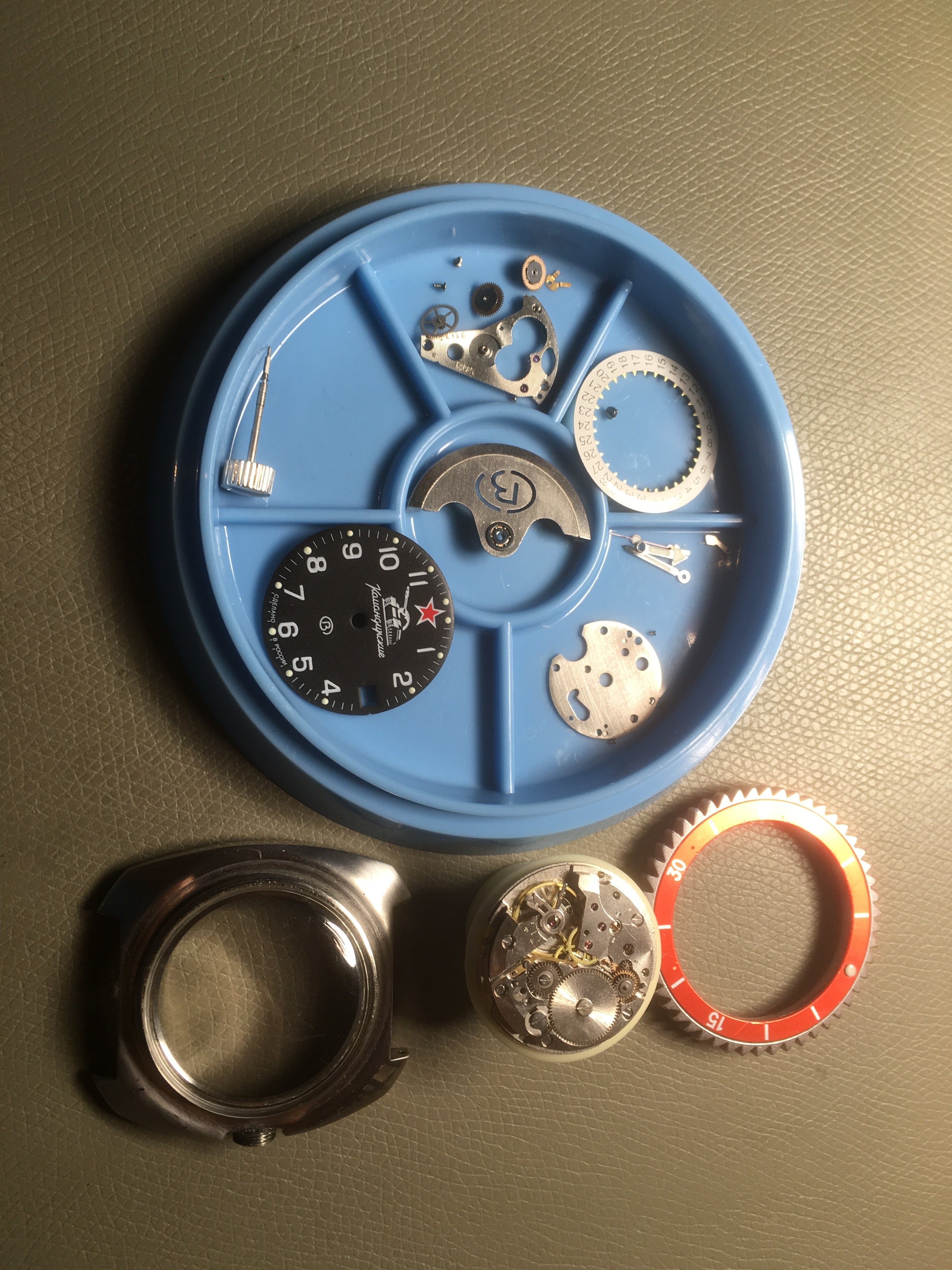

Tijd voor een grote beurt, liep slecht en staat om onduidelijke reden geregeld stil. Eerst maar eens uit elkaar en in de wasmachine. Blijft een leuk tijdverdrijf.
Ongeacht het uurwerk altijd een zeer bevredigend klusje (als ie weer werkt)

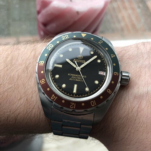

Bijna wanhopig opzoek naar een manier om een beetje kleur in mijn collectie te krijgen. Dacht aan iets extreems met de primaire kleuren rood, geel en blauw.
Heb nog een goudkleurige oude komandirskie kast liggen die ik zou willen strippen naar brons. En dan goudkleurige Tudor Ranger wijzers (geloof ik), met een diep blauwe sunburst PAM dial.
Zou ik er mee weg kunnen komen? Heb het gevoel dat het mogelijk een mooi door lelijkheid idee zou kunnen zijn.
Hmmmm. Gelukkig heb ik geen 2409 uurwerk liggen (en kan ze ook niet echt vinden bij een betrouwbaar adres). En wat voor bandje zou er bij kunnen passen???

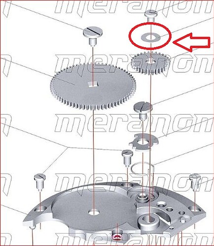

Zoek voor een Boctok 2416 caliber het volgende ringetje.
Snap dat een dergelijk onderdeel niet zo uit een laatje wordt getoverd maar als iemand nog en defect/gesloopt 2416 caliber heeft liggen hou ik mij aanbevolen.
Hartelijk dank voor het meedenken.
