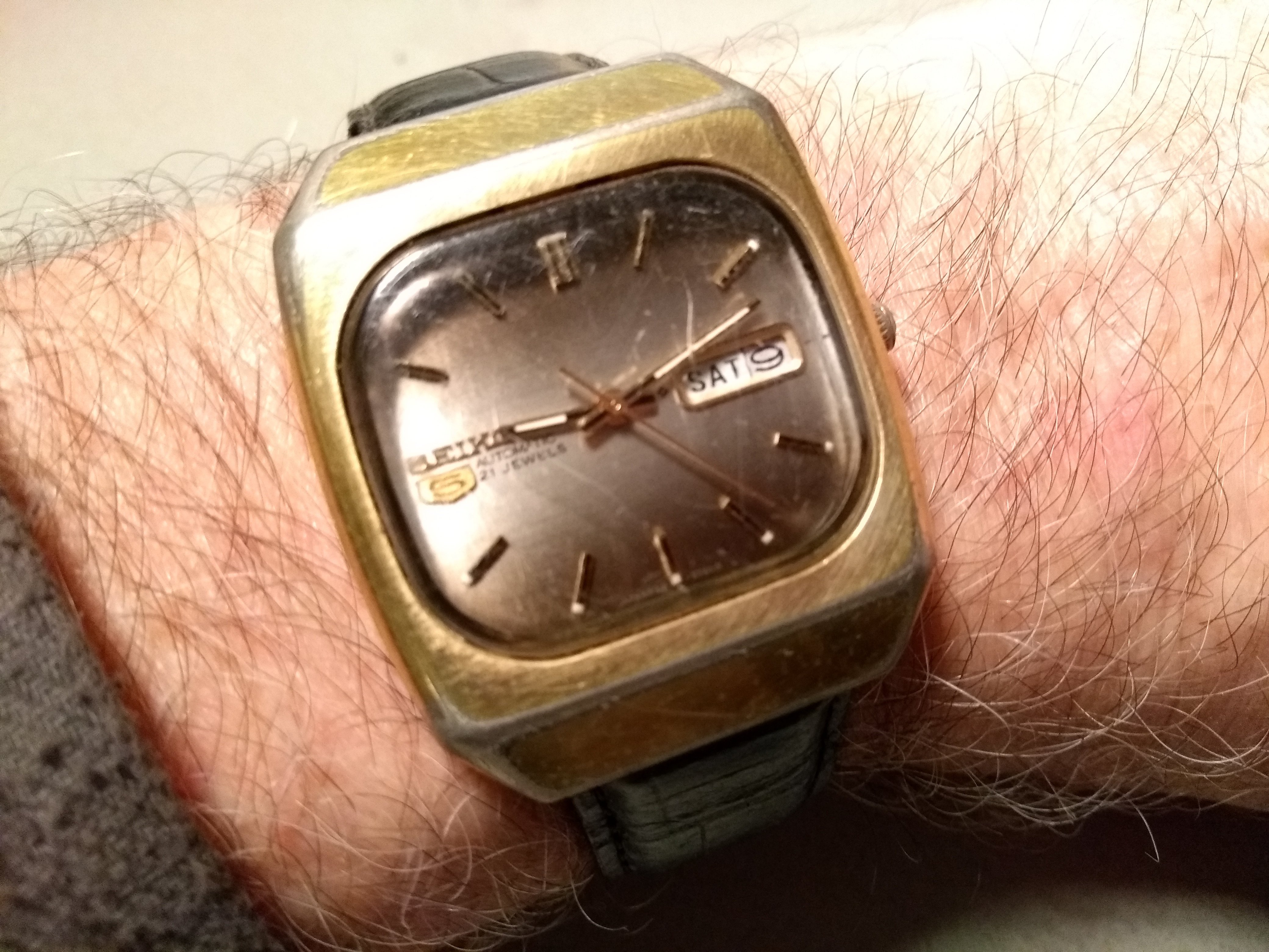

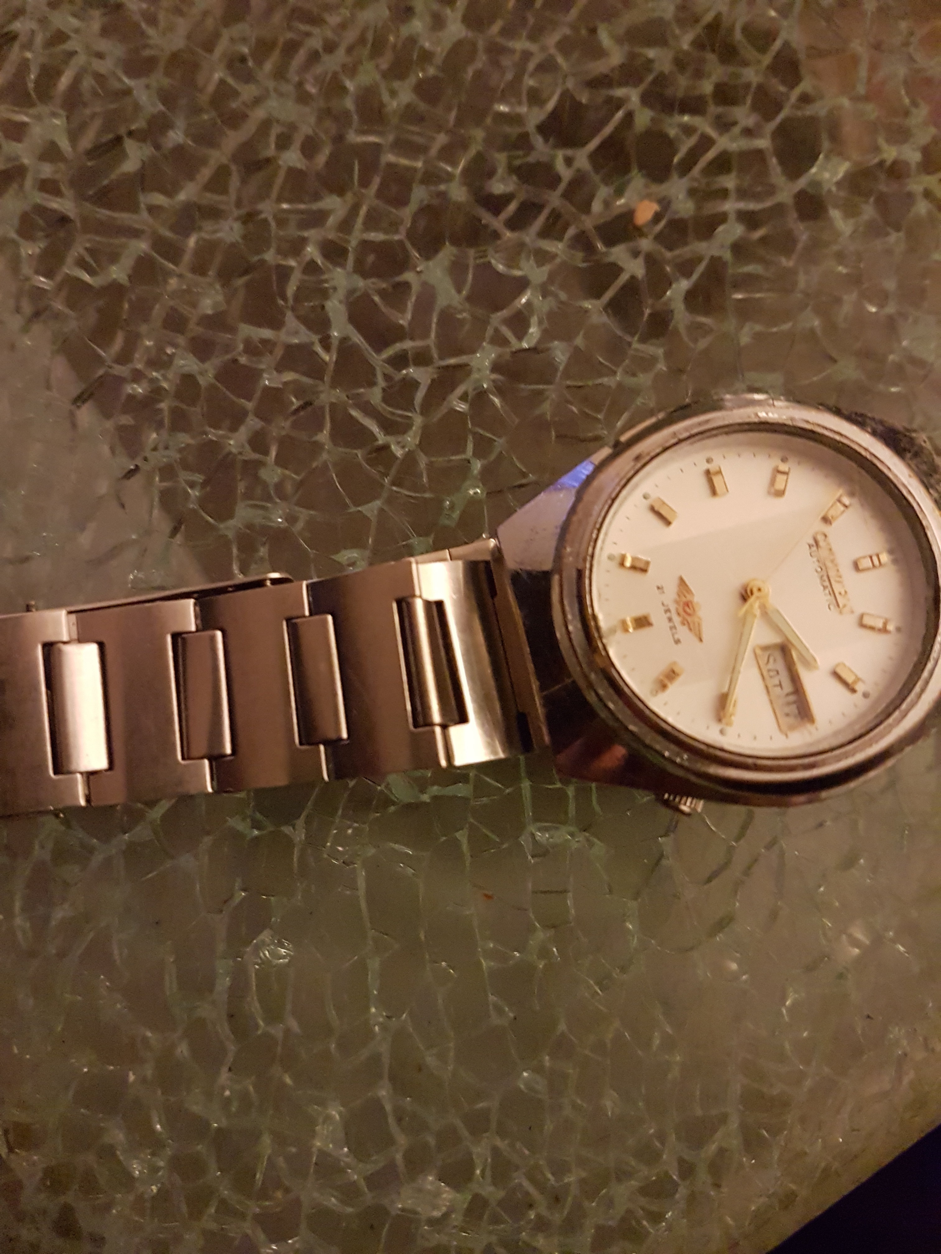

Ik weet niet als nieuw HF lid of deze Vintage genoeg is (wanneer is een Vintage eigenlijk een vintage ?). Waar het mij om gaat is, dat dit Seiko klokje ongeveer 40 jaren oud is en nog nooit een service beurt heeft gehad en stevig gebruikt is. En hij loopt als een tierelier en op tijd !! (Seiko betekent - vroeger althans! - Precisie).
40 jaar is vintage genoeg

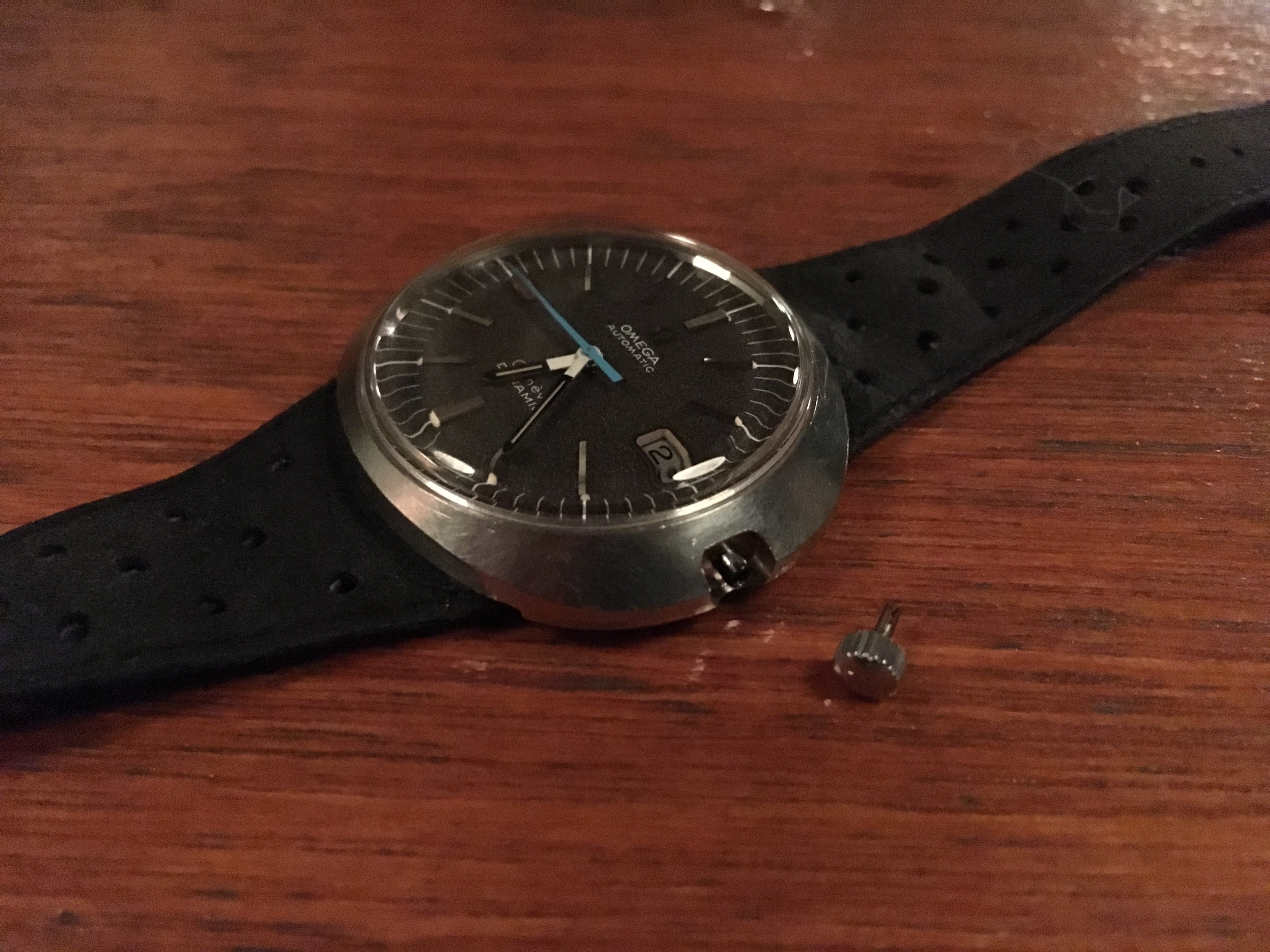

Hmmm ziet er uit als een tweedelige stift - geen paniek denk ik?! Lijkt hetzelfde als bij mijn Certina’s DS
Wat😕…Zo klote man😓.Hoop dat het nog opgelost kan worden…succes🖒
Lol TI. Dat is lang geleden
NO FEAR!
Wat Domega zegt.
Heb hetzelfde gehad met mijn Dynamic handwinder. Split van de kroon zou iets aangedrukt moeten worden, maar das een redelijke operatie omdat het uurwerk er via de voorkant uit moet. Glaasje moet er dan onder druk afgeblazen worden.
Heb het ding al een aardige tijd, en is alleen in het begin na de aankoop een 2 x gebeurt (was gewaarschuwd). Toen heeft het zich vanzelf opgelost, want de tig keren na de tijd kwam de kroon niet meer los na uittrekken.
Advies: Loopt het horloge goed, op tijd zetten en gewoon de kroon terugdrukken en dragen. In de toekomst bij een eventuele service ernaar laten kijken.
Dank voor je advies!

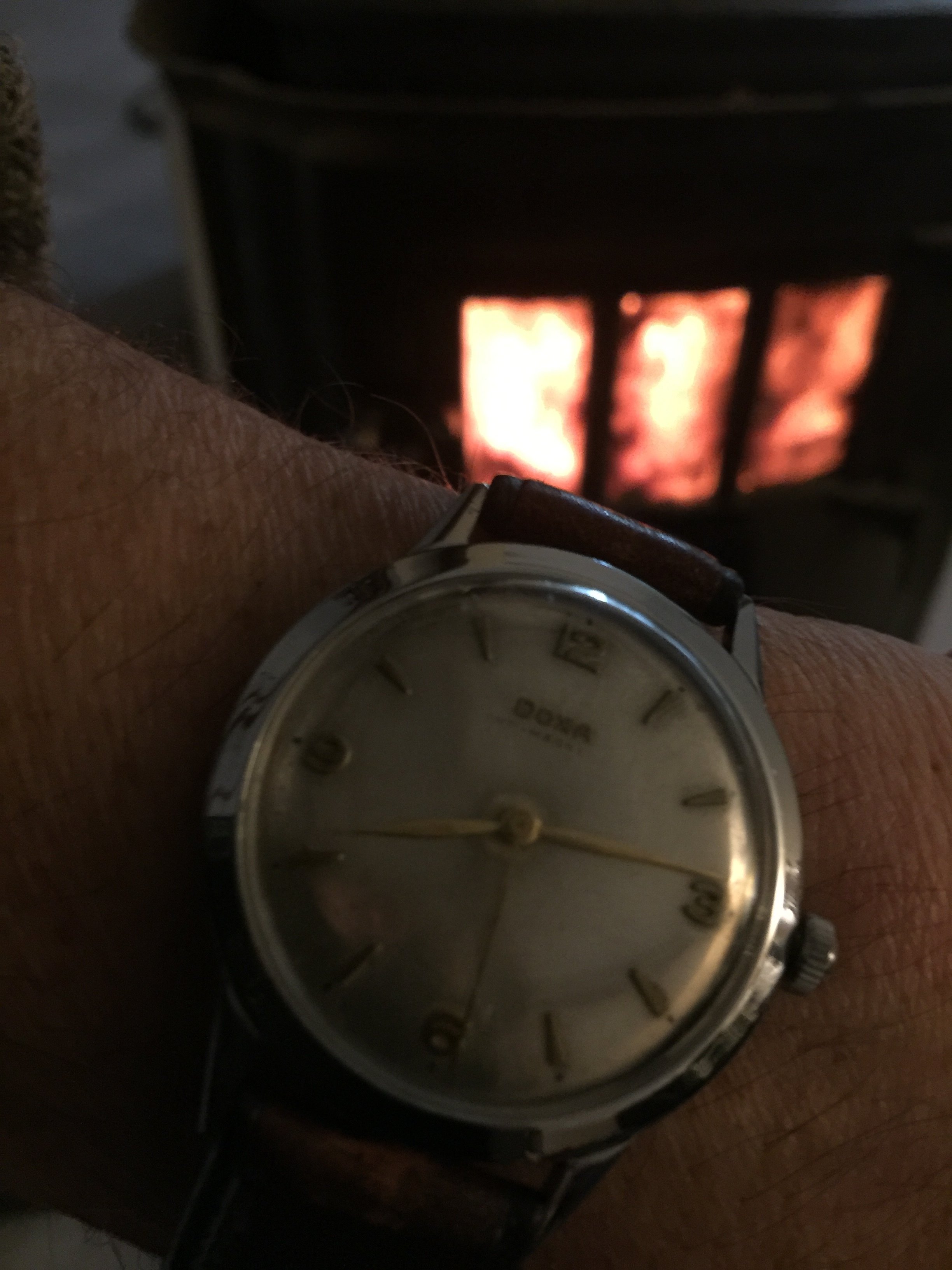

Vandaag de 50s Orville uitgegraven. Deze zat bij een partij oude horloges en was de enige die niet liep. Dus dan is de uitdaging om deze als eerste goed aan het lopen te krijgen. Er zit een Durowe 422 uurwerkje in, wat op zijn beurt overgenomen is van een oud Enicar kaliber. Veel werk aan gehad, maar hij loopt nu werkelijk fantastisch.
