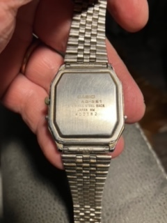

Gisteren was ik bij mijn broertje op bezoek, we hadden het toevallig over horloges, toen mijn broertje inviel dat hij nog 2 horloges van mijn inmiddels 21 jaar geleden overleden vader had liggen.
Ik mocht ze van hem hebben, want hij deed er toch niks mee.

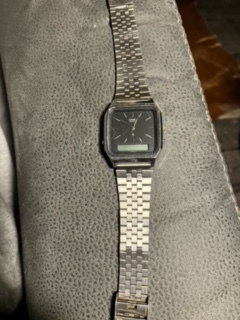

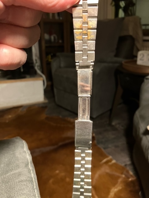

De eerste is een Casio AQ-321 Quartz ( die op z’n minst 30 jaar oud moet zijn ) Dus even checken of de batterij niet is uitgelopen en zien of we die weer aangeslingerd krijgen. image0 image1

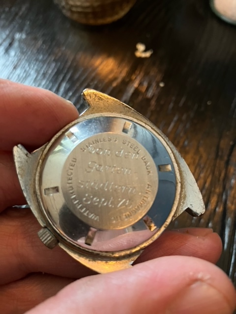

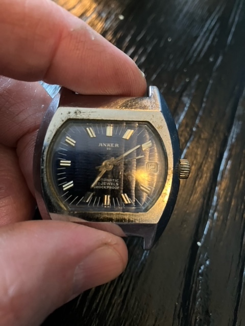

De tweede is een Anker 50. Automaat, 21 jewels, antimagnetisch. Dit horloge heeft hij ooit in 1976 in Duitsland gekregen. Hoe en wat weet ik niet, vragen kan niet meer. Welk binnenwerk er in zit weet ik niet want ik probeer ff te kijken hoe ik m open krijg. ( zonder de juiste materialen )
Hij loopt wel ( door schudden en opdraaien ) , en volgens mij ook vrij netjes. Datum gaat ook mee. Alleen ik krijg de wijzers en de datum niet verzet als ik de kroon eruit trek. Kroon draait wel, alleen het gevoel alsof hij niet pakt.

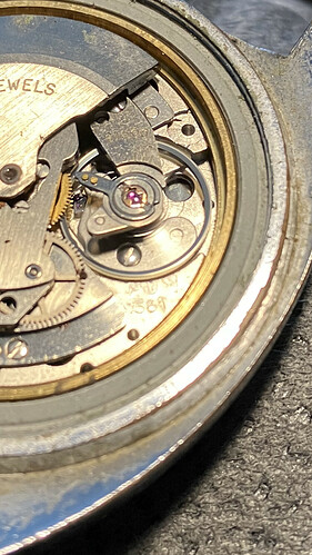

Deksel is open
Nu kan ik het niet heel goed zien
PUW/POW 1561 uurwerk?

Het is inderdaad een PUW 1561.

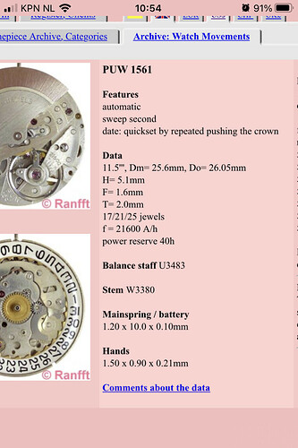

Inmiddels staat de tijd goed… alleen van die datum setting snap ik niks.
Duwen ( en/of trekken aan de kroon ) zoals beschreven. ?? Dan gebeurd er helemaal niks.
inculding the very complex constructed date correction mechanism. It works by turning the time back and forth, but advances only when the crown is pressed afterwards.
Als ik het juist lees via de tijdverstelling de datum instellen die na terugduwen van de kroon daadwerkelijk verzet wordt.
Misschien is de quickset kapot? Zal je uurwerkmaker je kunnen vertellen
Hier staat een aardige beschrijving.

Die had ik ook gelezen.
De kroon valt ook niet verder in te drukken. En ik kan m maar 1x uittrekken.
