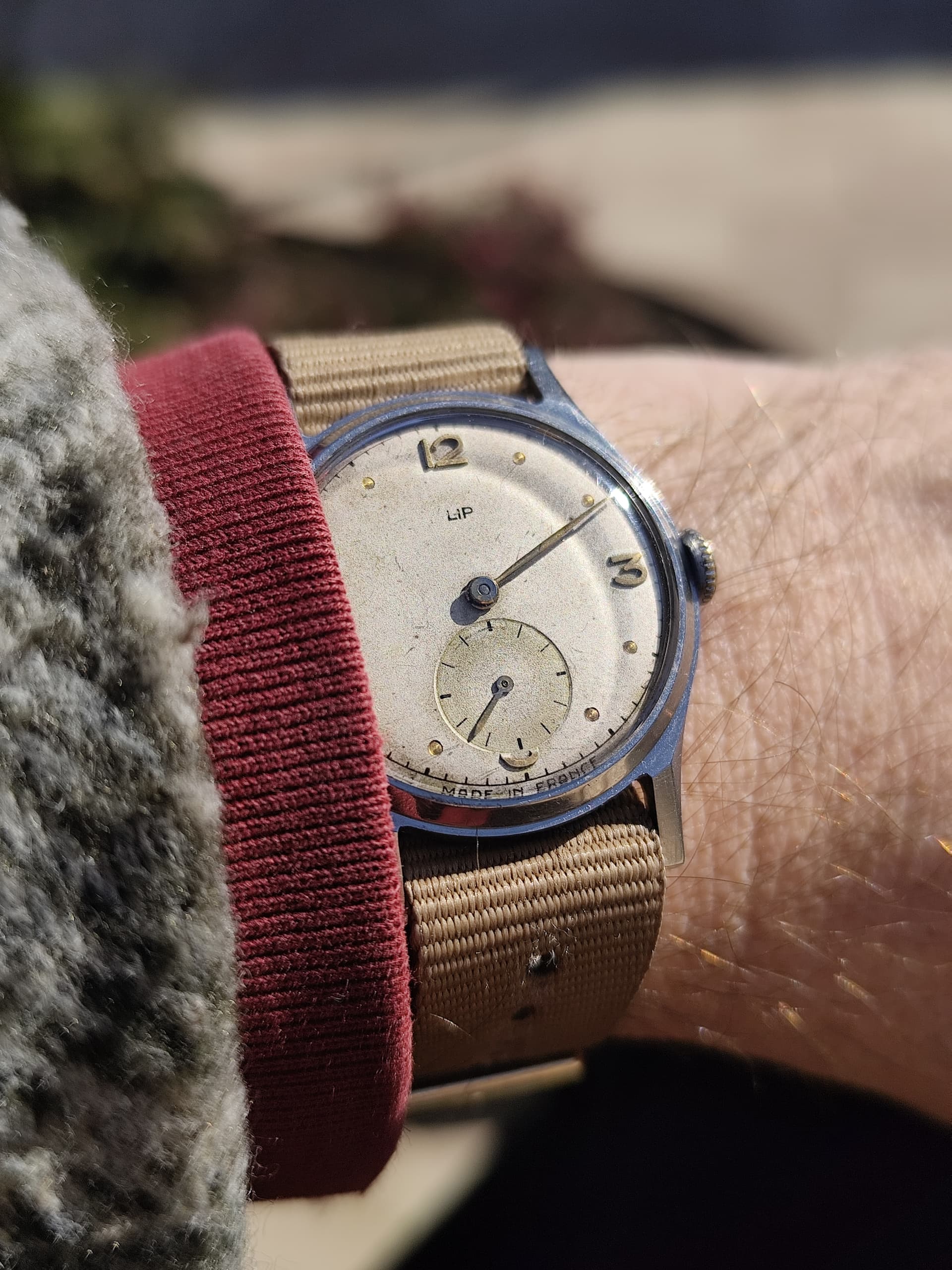

had al zo’n vermoeden toen ik de foto zag dat deze een frankenwacth/samengesteld horloge was, en onderstaande post bevestigt mijn vermoeden

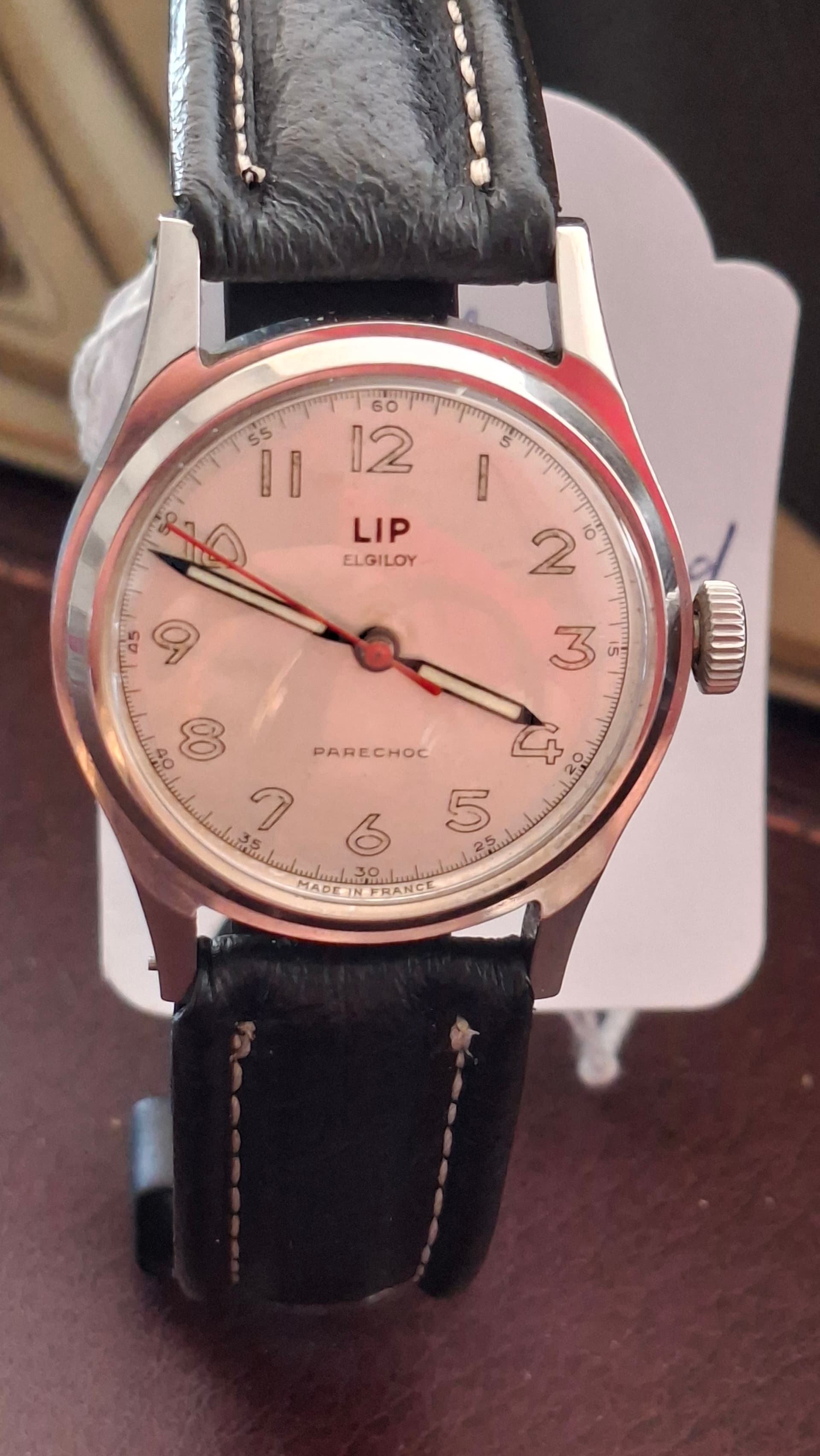

Vers van de werkbankpers
Voorheen zag ie er zo uit, een echt lelijk geval, maar daar kijk ik meestal door en vaak valt het dan wel mee eens klaar. Hoewel soms ook echt niet :rofl:
Heb je het radium er afgehaald? En hoe schraap je dat er dan veilig af, zonder even een goede dosis je neus in te laten vliegen?
gewoon de plaat in een bakje lauw water met dreft en met de vingers zachtjes wrijven. Spoel wasbak nadien uit en was je handen grondig en dan is er niets aan de hand.
In de horlogemaker school hebben ze ons aangeleerd: verwijder op welke wijze dan ook, maar ga er niet aan lekken, niet met je neus boven hangen, poets nadien je werkbank en het gereedschap dat je eventueel gebruikte, was je handen grondig en klaar. Zo doe ik het al 20 jaar zonder gevolgen.
ik heb zelfs geen radium meter, wat heeft dat voor nut. Dat er radium op die oudjes zit weet iedereen, hoeveel er op zit boeit me niet

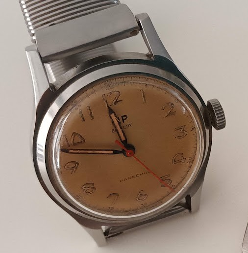

er zijn er trouwens nog een paar onderweg, t is te zeggen t zijn oefenprojecten om het onderhoud van deze electronische mechanieken onder de knie te krijgen, balans met 2 plateaustenen terug plaatsen zonder de 2 electradraadjes van 0.01mm te beschadigen is nogal een uitdaging en eigenlijk ook de enige uitdaging, maar ze is er wel en dat leren ze je niet in de horlogemakersschool dit soort electrische dingetjes. Beiden werken niet, prijs was er ook naar, dus geen erg als ze sneuvelen :sweat_smile: degene die ik al heb heeft onderhoud nodig en dan maar eerst oefenen op andere waarbij het niet de grote ramp is als ze sneuvelen
en deze is degene waarom er geoefend moet worden want heeft dringend onderhoud nodig
