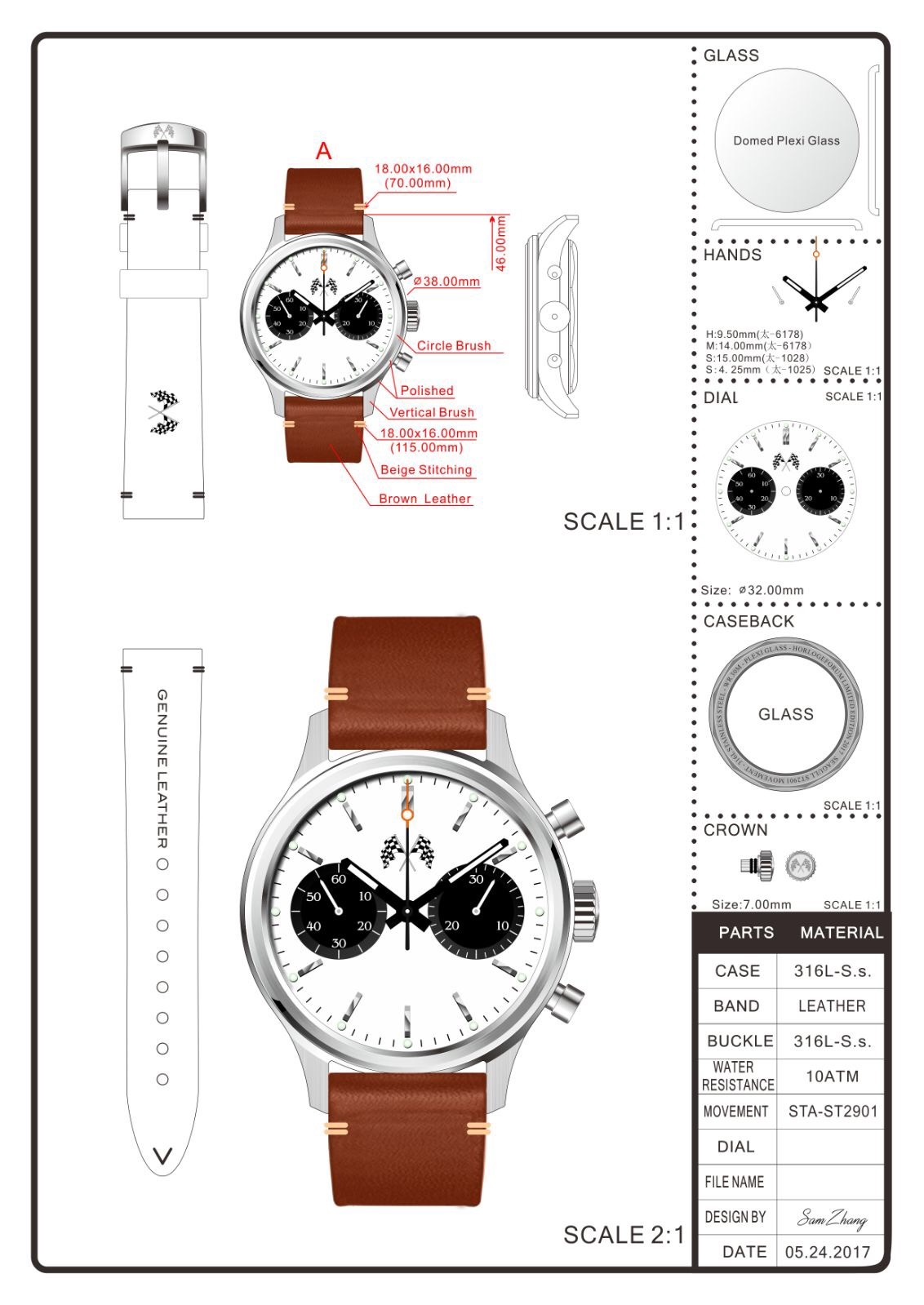

Ben veel te druk geweest, maar dit is het bijna finale ontwerp, bandje wil ik een zwarte “racing” band met kleine gaatjes voor en wellicht nog een klein aanpassinkje.
Dit ontwerp is er al even maar zoals al gemeld had ik weinig tijd maar wel de hoop de veranderingen eerder opgeleverd te krijgen. Daarom nu maar de voorlopige versie.
Het formaat is 38mm, dat is een flinke tik groter dan de 35 à 36mm die de originele racing chrono’s zoals de Heuer Carrera waardoor het horloge “modern” zal dragen maar toch een vintage look and feel houdt.
38mm zorgt er ook voor dat de verhouding van de subdials op de wijzerplaat mooi blijft, bij grotere formaten wijzerplaat staan ze voor mijn smaak teveel naar het midden.
Horloge krijgt een doorkijkachterkant omdat een st1901 te mooi is om niet aan de wereld te tonen.
Het glas zal bol (domed) plexiglas worden zoals het hoort bij een klassieke racing chrono. Mineraalglas is enorm krasgevoelig en valt niet goed te polijsten, een voor mij echte non-no die afbreuk doet aan een mooi horloge.
Saffierglas heb ik overwogen maar past niet bij de vintage look.
Plexiglas krast snel maar is èn makkelijk zelf even te polijsten en kost een euro of 15 om als er niet meer te polijsten valt te vervangen. Daarnaast heeft plexiglas een fijne warme uitstraling, kortom plexi=sexi
Ben bezig met een bandenleverancier om een soort keuzepakketje met korting samen te stellen en heb inmiddels een horlogemaker gevonden die onderhoud kan doen.
Anyhow, work in progress, plan is om twee prototypes op eigen kosten te laten maken en dan eens te kijken. Gaat allemaal niet in het tempo waarin ik wil, maar goed werk en gezin gaan voor.
OK, ook dit project is nu echt onderweg. Die 38 mm, het glas, het ontwerp, het lijkt allemaal in orde. Is er al zo’n beetje een prijsindicatie?
Goeie vraag! Ben nog aan het rekenen en soebatten met de leverancier, maar ik lift niet mee met een bestaand model met een paar kleine aanpassinkjes, wel een bestaande kast maar die maakt dze fabrikant nog niet, dus een malletje komt erbij, zelfde geldt voor de wijzers en wijzerplaat. Had ik maar een minder apart idee gehad
Geen tachymeter op deze racing ?
nops, sommige racing style klokjes hebben hem van oudsher wel anderen niet, ga voor de cleane look!
