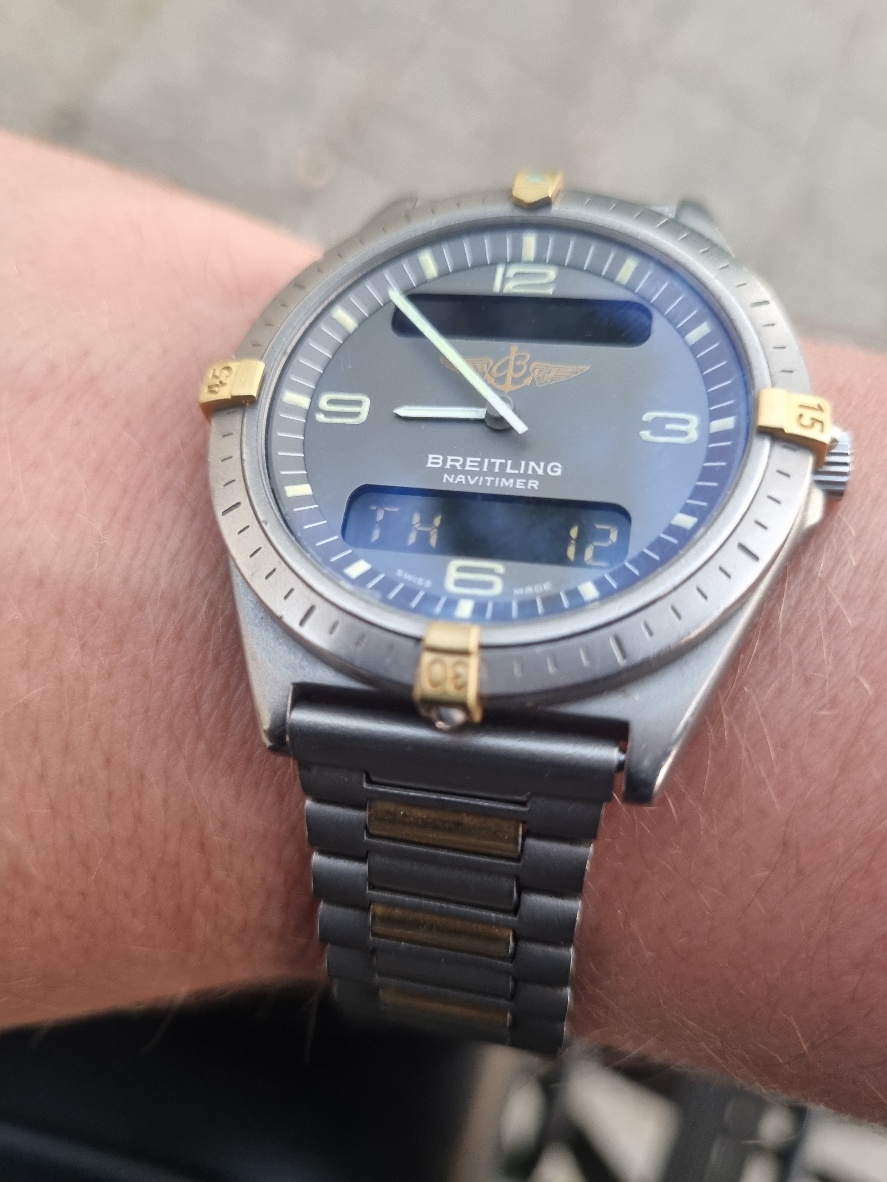

Ook dat ja. En het betreft hier ook nog eens een horloge uit de jaren negentig, dan wens ik je helemaal veel succes
Maar aan het meegeleverde quartz uurwerk kun je al zien dat dit van een hoogwaardige kwaliteit is, zoiets gaat nooit in een nepper gebruikt worden.
Gezien de reparatie dacht ik aan waterschade of een lekkende batterij, dat zou misschien ook de wijzerplaat een beetje aangetast kunnen hebben? Maakt niet uit eigenlijk, het ziet er naar uit of het horloge netjes/grondig hersteld is. Zou zeker niet twijfelen over de echtheid.
100% echt, de Aerospace/Navitimer is nooit als imitatie uitgebracht, het was te complex om dat te doen.

Heb mijn vraagtekens bij het nieuwe uurwerk dat gemonteerd is. Als het bij Breitling gedaan zou worden dan zal het oude er niet bij zitten.
Staat toch duidelijk op de factuur door wie de reparatie is uitgevoerd.
Precies daarom stel ik die vraag! 123 verkoop zich als horlogemaker maar is het zelf niet. Wie heeft het uitgevoerd? Breitling Nederland?
Dat kan toch niet want zoals je terecht aangeeft krijg je dan niet de vervangen onderdelen retour.

Kan ik er van uitgaan dat dit een echte breitling is.
Het is een gebruikt horloge dat kan je zien.
Klopt. Breitling geeft (via het officiele kanaal/servicecentrum althans) nooit onderdelen retour aan de consument. Heb een tijdje in dat atelier gewerkt, en de uitleg aan ons was heel eenvoudig - om te voorkomen dat de gebruikte onderdelen opnieuw worden doorverkocht.
Breitling verschilt daarin duidelijk met sommige andere merkenā¦
Maar wat jullie gezien hebben.
Kan ik ervan uitgaan dat de breitling echt is.
Op basis van de antwoorden trek ik de conclusie dat de buitenkant echt is, maar dat er twijfel bestaat over het vervangende uurwerk.
Ok, maar wat staken ze er dan wel in?
Ik zie niet direct in wat uurwerk er dan wel gebruikt zou zijn. Er waren toch bij mijn weten geen anderen die zo een lay out hadden (2 dergelijke digitale schermen in combinatie met analoge wijzers).
Later was er wel Victorinox die zo iets had, maar dat was 10 tal jaren later en had een andere maat van scherm.
Anderzijds, werkt het digitale scherm wel correct en is het leesbaar? Want als er enkel een gangwerk insteekt om de wijzers aan te sturen, dan heb je hier een horloge dat maar een deel doet van wat je mag verwachten. Geen alarm, geen chrono, geen datum, ā¦
Heb je aub een foto van het horloge met de digitale schermen in werking of werken die niet?
Ik heb geen idee en vat alleen maar samen wat eerder geschreven is als antwoord voor de TS. Hij zal uitsluitsel kunnen geven met een foto van het binnenwerk.
Het verschil tussen het breitling uurwerk en de gewone eta versie is echt nihil volgens mij
Uit ervaring weet ik wel dat het lcd scherm van een eta variant niet past op de breitling versie
Als het uurwerk niet origineel breitling is dan is het voor 99% hetzelfde en gebaseerd op hetzelfde uurwerk
Er zit wel verschil tussen chronometer uurwerken, echter is de jouwe een oudje dus volgens mij nog geen chronometer uurwerk
Bij de aerospace gaat vaak het e bloc kapot en dan ben je erg veel kwijt.
Vind ze mooi maar de meeste gaan stuk alleen de vraag wanneer en dan kun je beter weer een 2 de hands terug kopen omdat de kosten kwa reparatie ongeveer hetzelfde is.
Maar je kan rustig slapen de aerospace is tot nu toe nooit nagemaakt wel de emergency maar die zien er kwa replica niet uit
Voor deze oude Aerospace modellen heeft Breitling ook geen onderdelen meer, dus dat is wel een mega probleem. Als je de Aerospace een leuk model vindt dan moet je echt op zoek naar een model met B65 of nieuwer. Die introduceerde trouwens ook de minute repeater functie.
