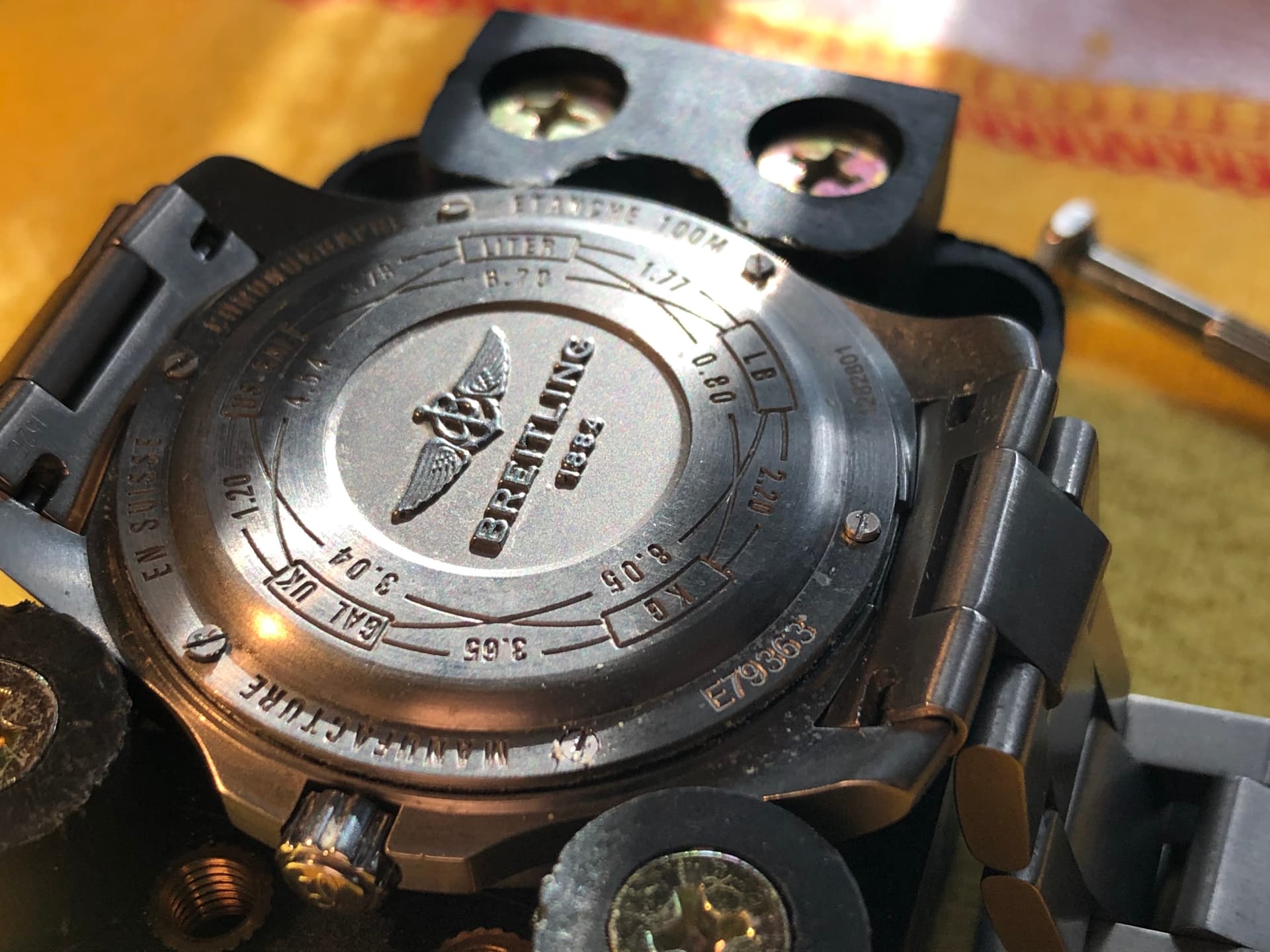

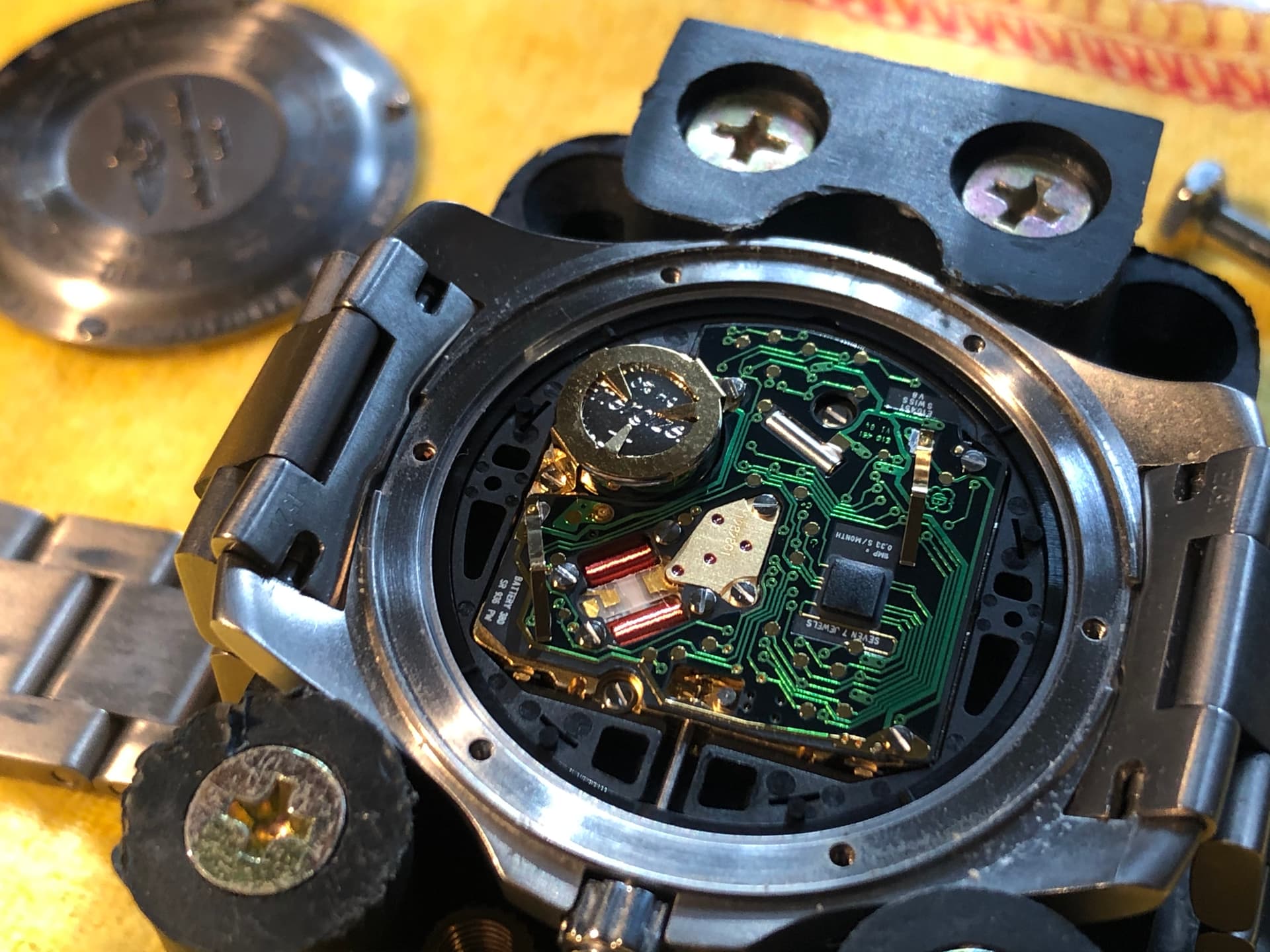

Je neemt een mini-schroevendraaier, je verwijdert de deksel

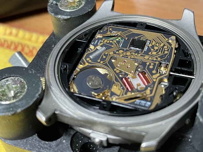

Hier de Evo (6 schoeven)
Hier de oude van 2002 (met clips deksel)
Je verwijdert de oude batterij en plaatst een nieuwe die je eerder bij Amazon hebt besteld (ik bestel ze per 5 voor minder dan 10e)
Je maakt alles goed schoon, je smeert de rubbertje in met siliconenspray en je zet alles weer in elkaar

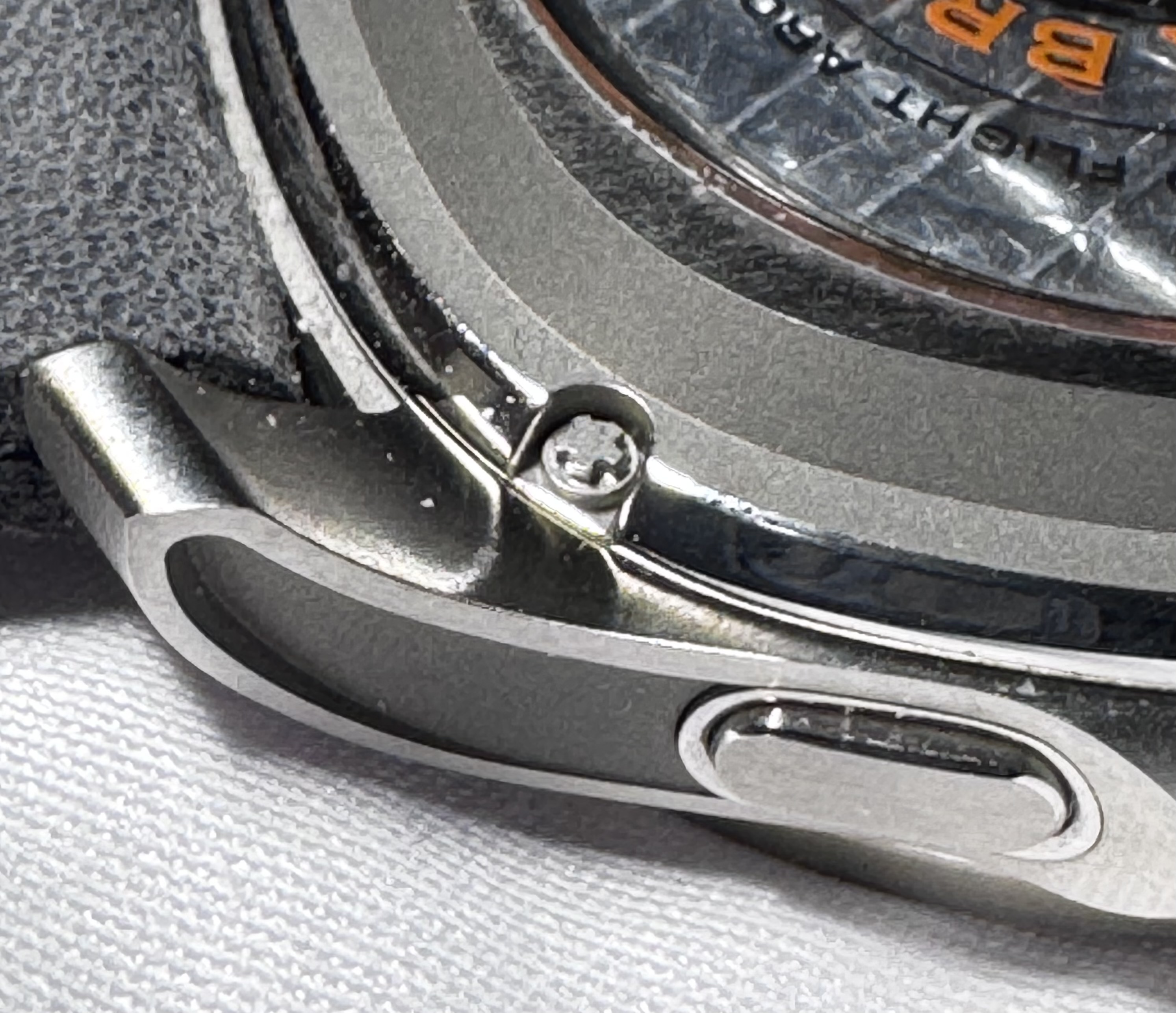

Nu hebben ze bij de B70 speciale schroeven geplaatst (ik denk dezelfde als de B50 en B55), we zullen het juiste gereedschap moeten vinden, als iemand mij een tip kan geven, dat zou geweldig zijn
Is het niet mogelijk ééntje van die schroeven met een tangetje er uit te halen
en kijken of die andere schroefjes passen die moeten toch ergens te koop zijn ?

met een tangetje !! Er is geen ruimte tussen de kop en de kast zelf, ik denk 1mm meer niet en dan de schroef kapot maken ![]()
Nee, nee, moet echt de tool die past hebben ![]()

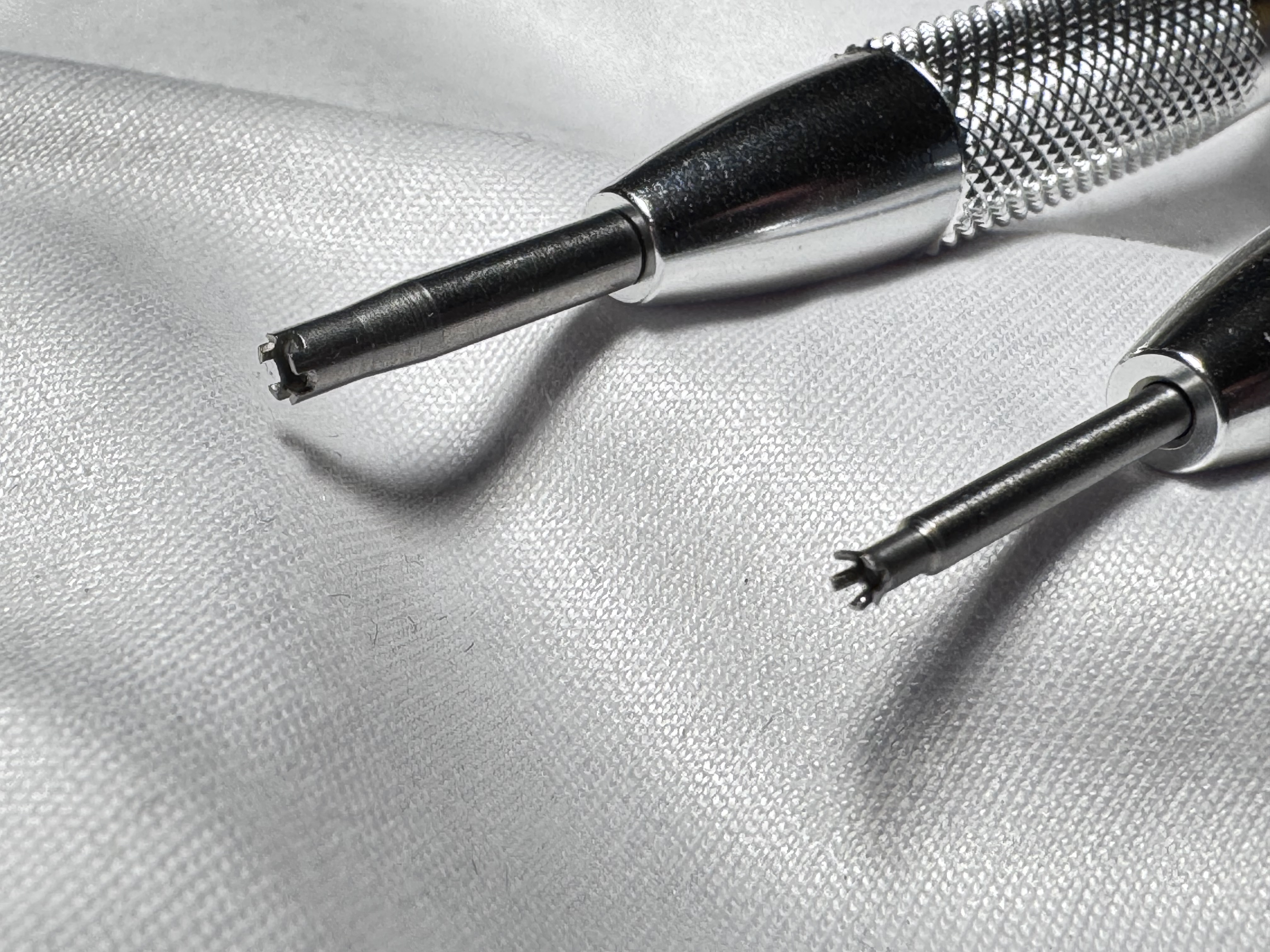

Ik heb er een gevonden op Ali maar de “tanden” breken te snel, ik heb 2 st terug besteld aan hetzelfde adres, maar de maten waren niet meer hetzelfde?!?! ![]()

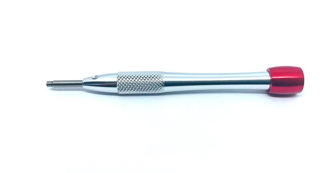

Amazon heeft ze wel in het assortiment, maar weet niet of ze naar NL verzenden.
https://www.amazon.in/Precision-Screwdriver-Richard-Watch-prongs/dp/B07K18811N
Vanuit Italië. ![]()
Bij Daf?? Zal me toch verbaasd, het is heel klein, volgens oom Ali is maar 1,25mm diameter
