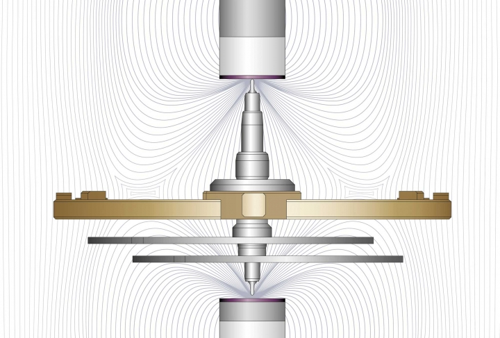

Mijn horloges bevinden zich in levitatie tussen twee gigantische elektromagneten.
Even serieus, plat op de achterkant lijkt mij het meest gebruikelijk.
Veel ( simpele ) mechanische uurwerken winnen dan iets aan tijd
wat waarschijnlijk te maken heeft met minder frictie in deze positie.
Grt.
Ja serieus : heb jij dan een nieuwe Breguet ?
Sorry artikel is in het frans geschreven :
http://www.breguet.com/fr/histoire/inventions/pivot-magnetique
Nee hoor, wel een mooie toepassing van Breguet.
Grt.
Dit systeem met twee magneten is in de jaren vijftig toegepast in bepaalde Junghans tafelklokken, het idee is niet nieuw.

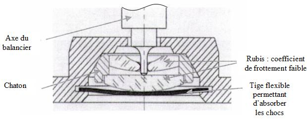

Wat ik me nog wel voor kan stellen, is dat wanneer een horloge op zijn zij ligt, de asjes beide lagerstenen belasten, terwijl wanneer het horloge vlak ligt het asje en en tandwiel vrijwel geheel door het ā€œondersteā€ lager gedragen wordt.
Ja !
Nou vanavond gaat ie op zijn/haar buikje :smile:
Om kort te gaan… ik denk dat de beste optie is, het horloge elke nacht in een andere stand neer te leggen… als je het horloge op de kroon legt, of met de kroon omhoog, dan rust de balans op de omtrek van de as… leg je het horloge op zijn buik of op zijn rug… dan rust het respectievelijk op de onderste of bovenste deksteen… die laatste zullen het minste tijdverlies opleveren… op de kroon of kroon omhoog zullen door het grotere oppervlak meer tijdverlies geven…
Volgens mij… echter… correct me if i’m wrong… zijn de stenen van de balans uitgerust met afgeronde kanten . zodat ook scheefstand opgenomen kan worden… dit ook vanwege het Incabloc of andere schokdempsystemen… een scheve as in een recht lager… dat gaat zeker mis… dan heeft dat hele systeem geen zin…
gevolg van dit alles is dat de oppervlakte waar de astap op rust als het horloge op zijn kant ligt… flink kleiner is dan die van een zuiver cilindrisch geslepen lager… dus zo’n vaart zal het qua tijd niet lopen…
Ja alles is rond voor de balans as (*): stenen en de top van de punten.
Het kleinste oppervlakte is als de as recht is, dan drukt het alleen maar op een punt.
Als het ligt horizontal is er drukte op beide kanten van de as, dus een ā€œheleā€ grootere oppervlakte, alles relatief. Ook omdat de diameter van de as kleiner is dan de gat in de steen. Er is dus geen drukte op de hele oppervlakte zoals het zou zijn als de diameter bijna hetzelde waren.
(*) Maar niet voor de anderen assen.
