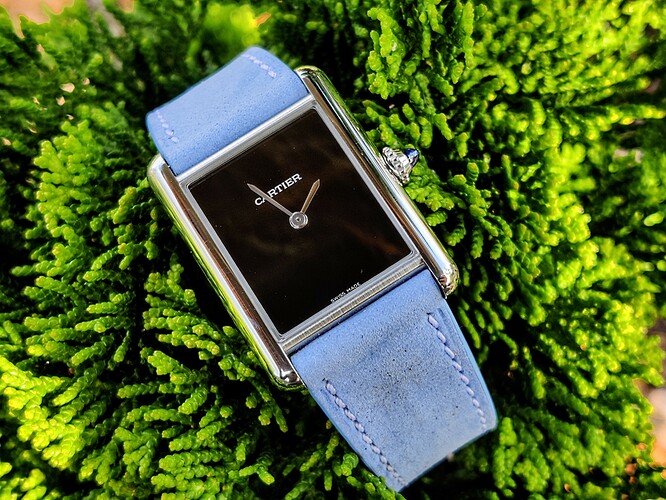

Op baby blue :blue_heart:
Dit bakbeest maar weer eens om de pols geslingerd.
Stoere wagen :wink:

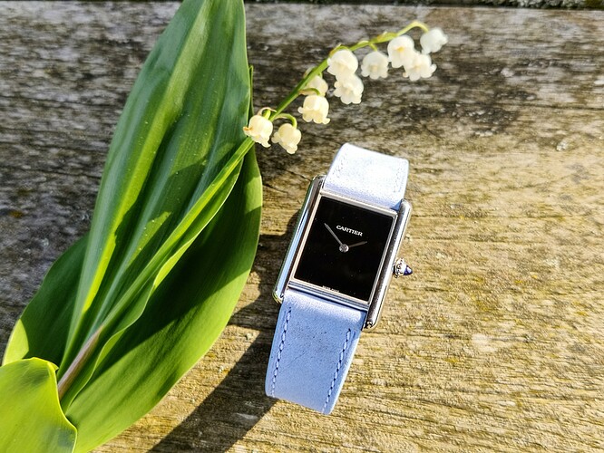

Nice! Molequin?
Jep. Thanks
Weertje was goed vandaag :slight_smile:
Wowowow :heart_eyes::heart_eyes::heart_eyes:
Fantastische zomercombi zo

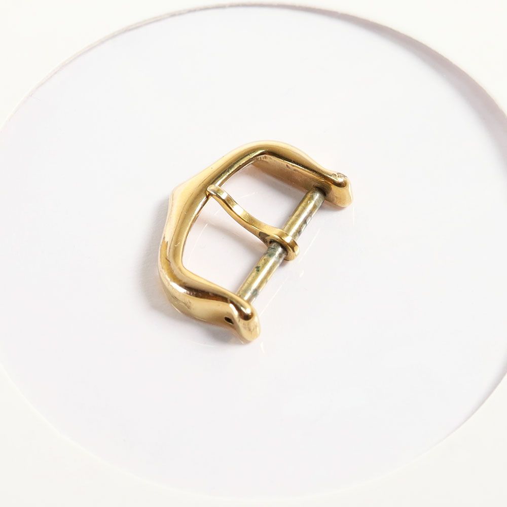

Origineel is inderdaad verguld. Zowel gesp als vouwsluiting kan. Gespsluiting is die typische Cartier C-vorm. Zijn veel neppers van, dus kijk uit. Hieronder een foto van juwelier Burger in Maastricht die ze ook verkoopt voor 100 euro in gebruikte staat. Let op welke maat je nodig hebt
