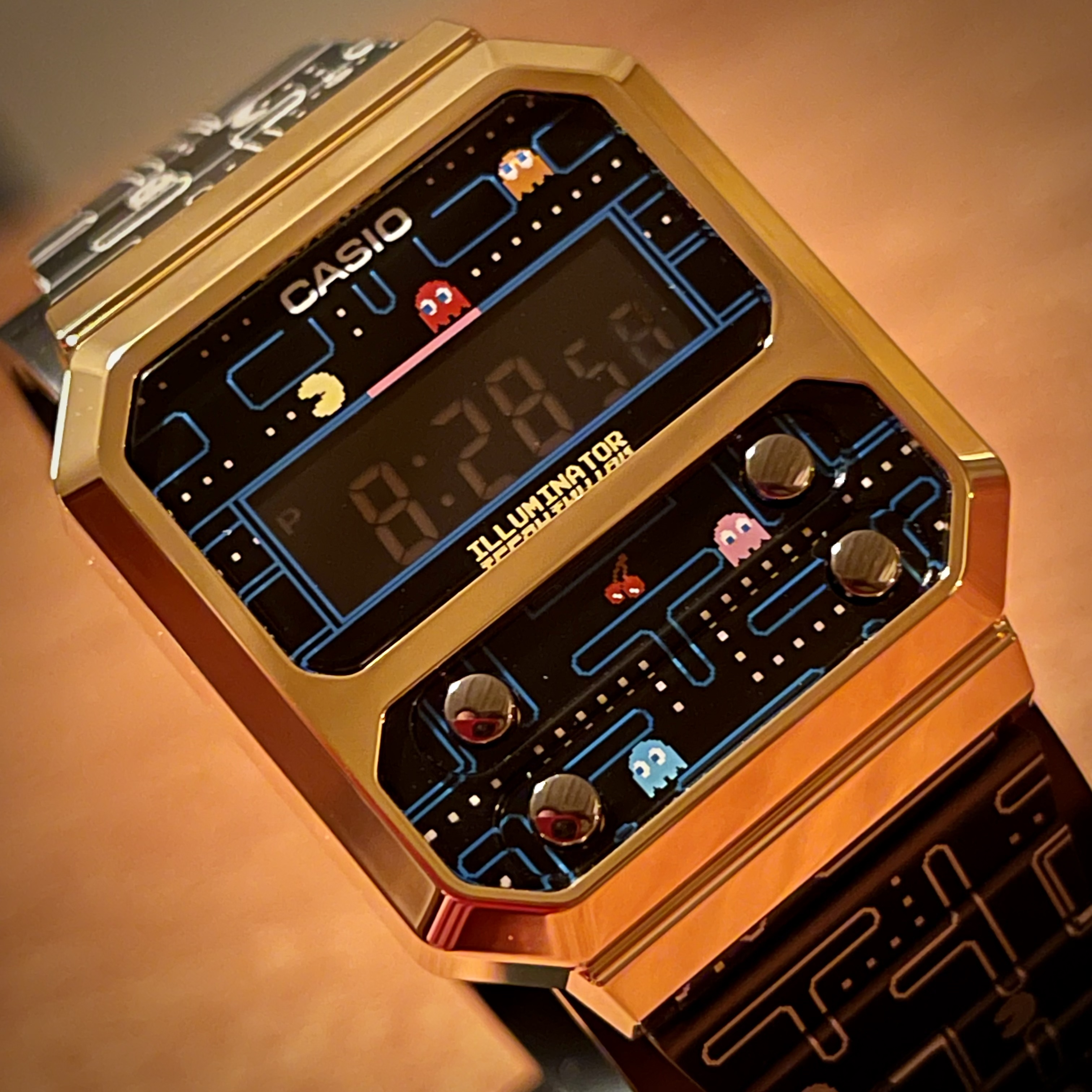

Gewoon een erg leuk ding die Pacman :robot:

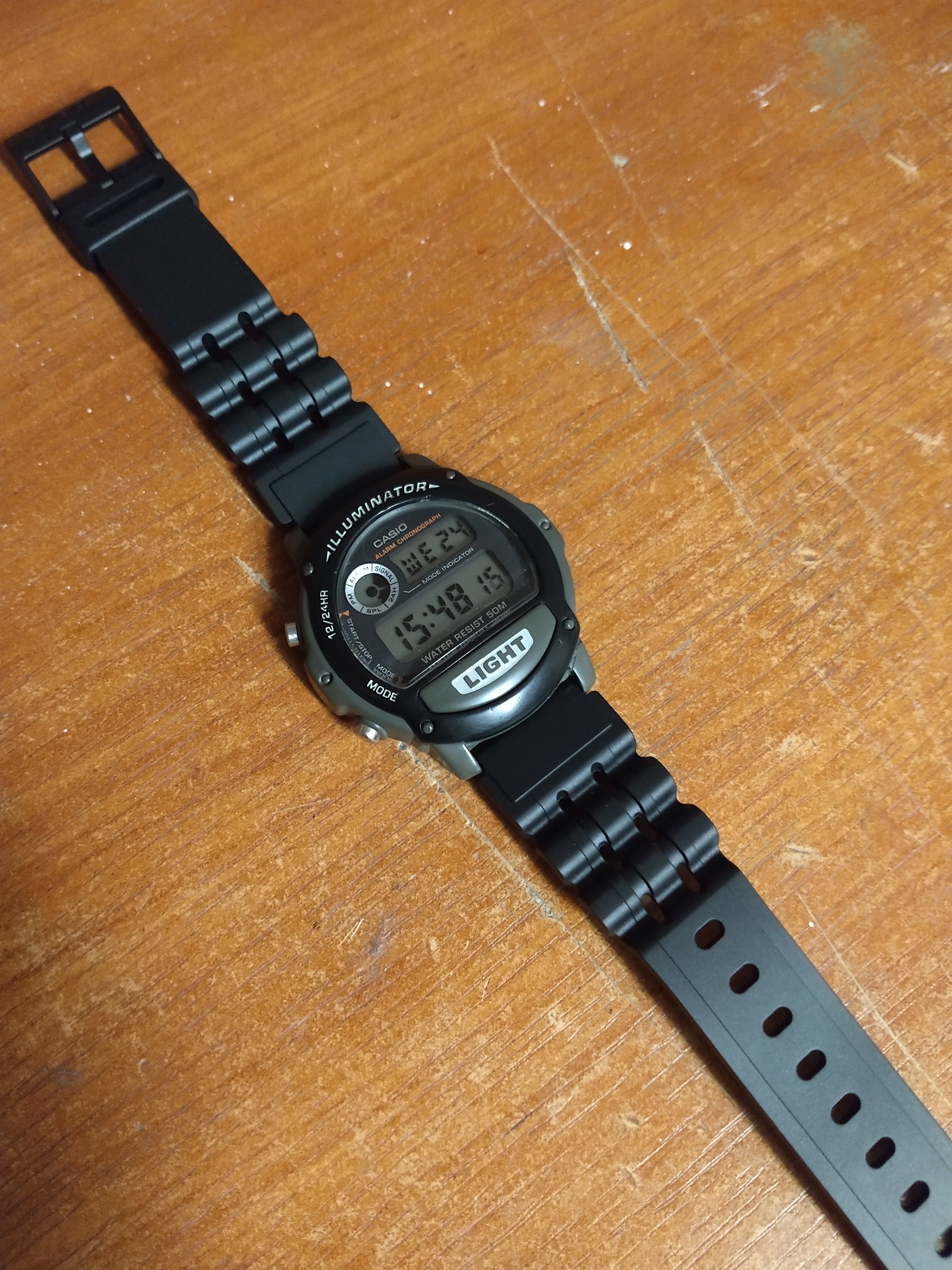

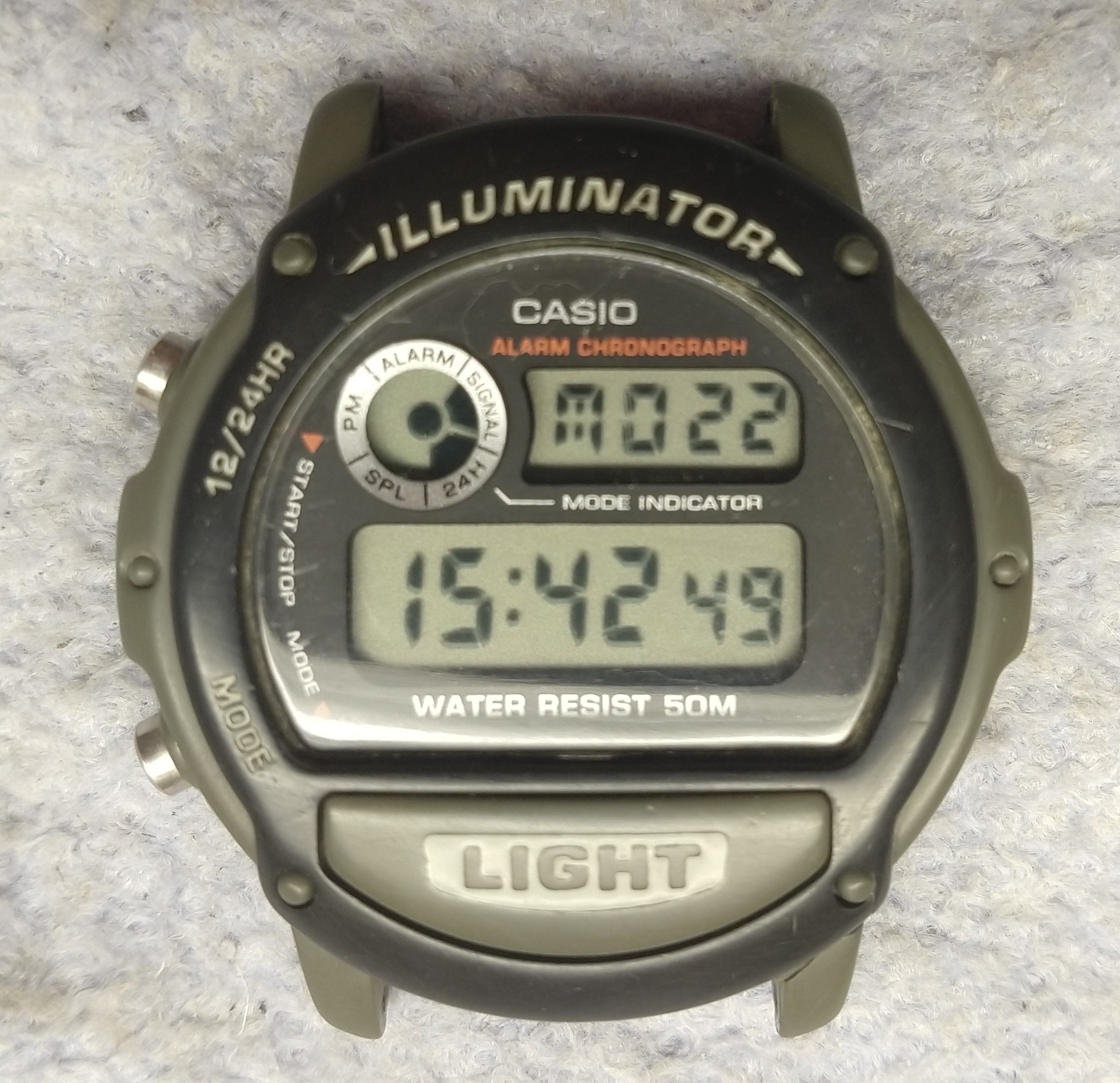

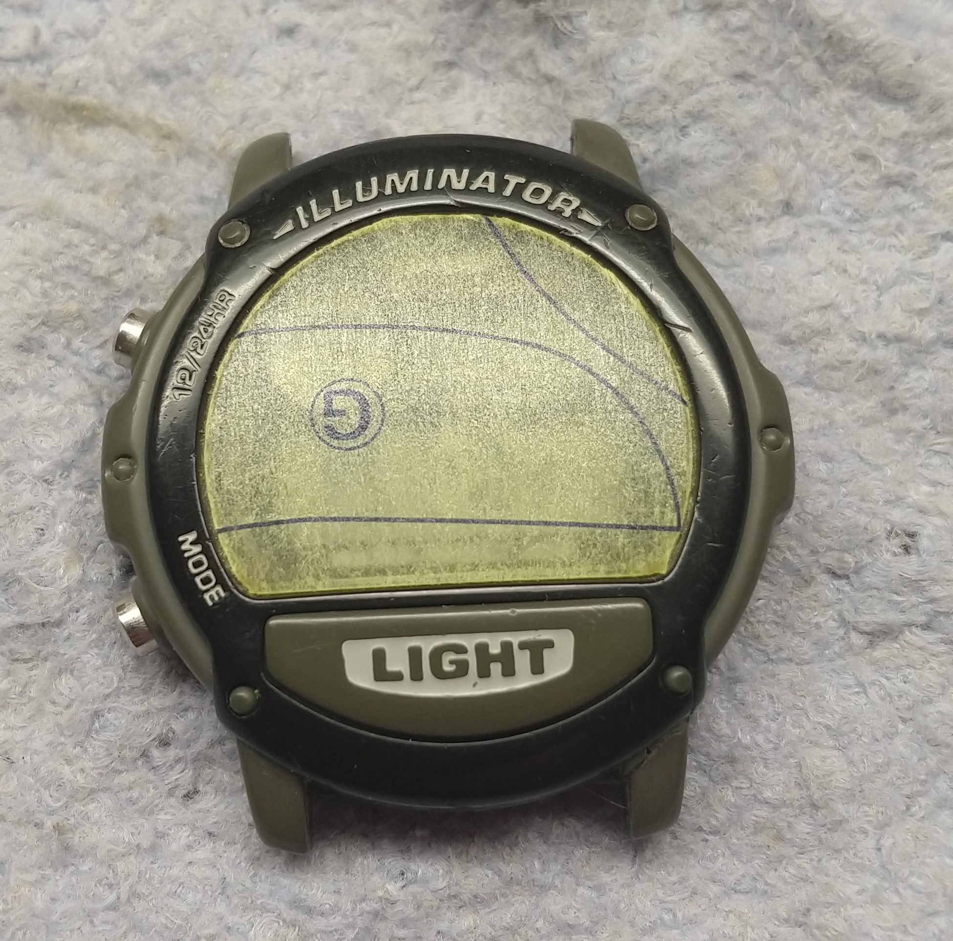

Net mijn oude Casio W-87H Illuminator teruggevonden!
Bezig met restaureren, dat wil zeggen: eerst batterijtje vervangen en kijken of hij het nog doet…
Spannond!
To be continued!

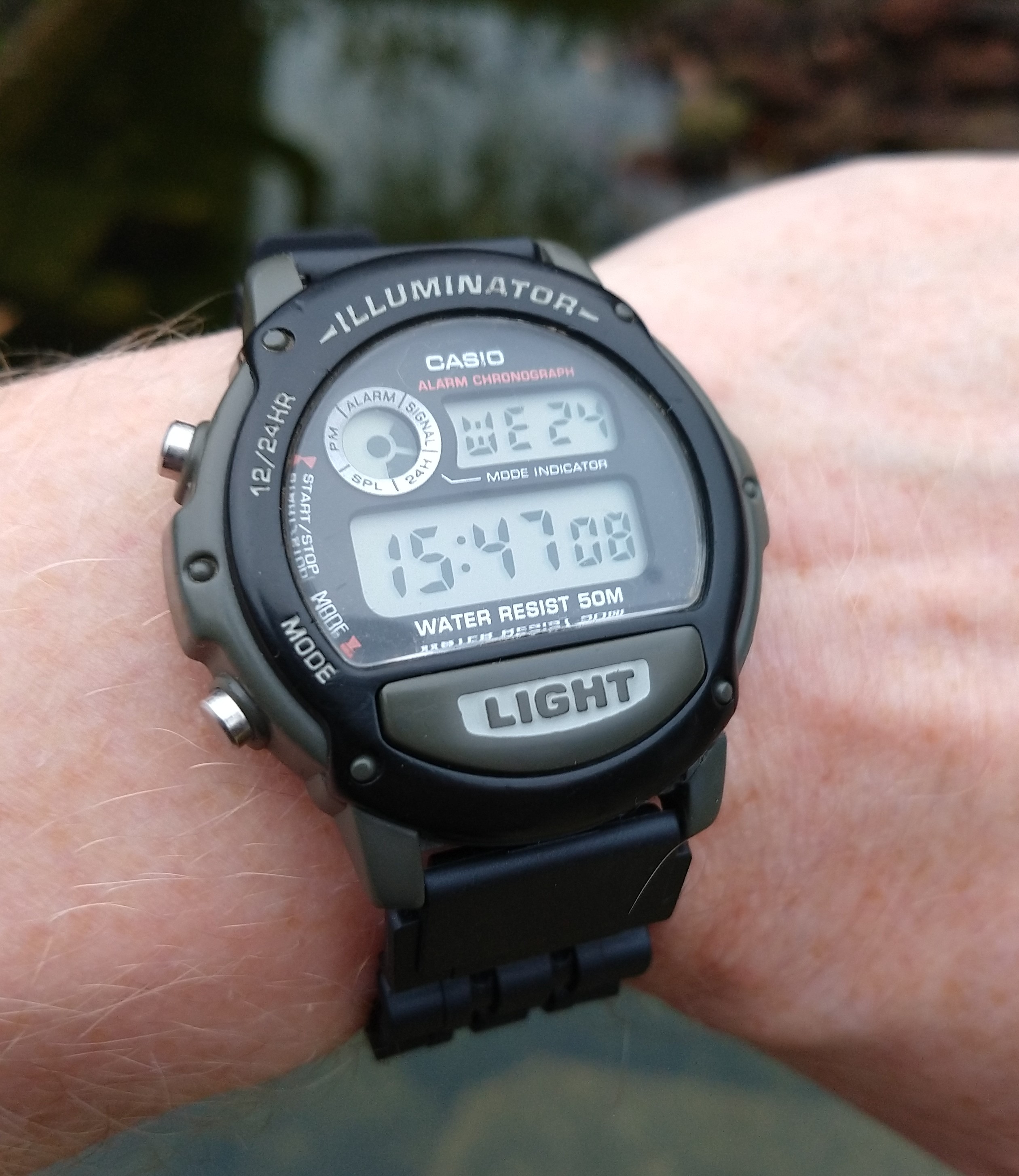

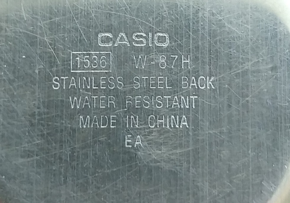

Weet iemand trouwens wat het oorspronkelijke bouwjaar is?
Of waar ik dat kan vinden?
Hier vast een foto:

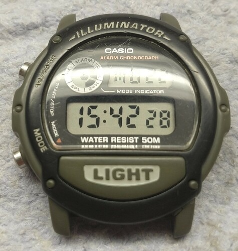

Hij doet het weer!
Alhoewel…
Eerst slechts een paar delen van de cijfers…
Toen de zaak uit elkaar gehaald, schoongemaakt met een wattenstaafje en alcohol want de orginele batterij was gaan lekken en roesten (C2016).
Dat betekent bijna altijd sluiting en corrosie.
Het viel gelukkig mee!
Alles doet het weer!
Er zit nu een D2016 in.
Dan de buitenkant restaureren.
Eerst de krassen van het kunstof glas geschuurd en gepolijst.
Toen afgeplakt om de kast op te schuren en op te wrijven tot een mooie zijdeglans:
Helemaal mooi maken wil ik ook niet want het patina heeft ook wel wat.
Nu nog even wachten tot het bandje er is.
Ondertussen via eBay iemand aangeschreven die een originele te koop aanbood en gevraagd naar het bouwjaar.
Dat zal dus zo rond 1995 zijn geweest.
Op internet is er weinig over te vinden, vandaar dus via eBay. :wink:
Trouwens, ook leuk om te zien dat dit horloge nog steeds nieuw verkocht wordt!
Al 25 jaar dus! :grin::+1:t2:
To be continued.

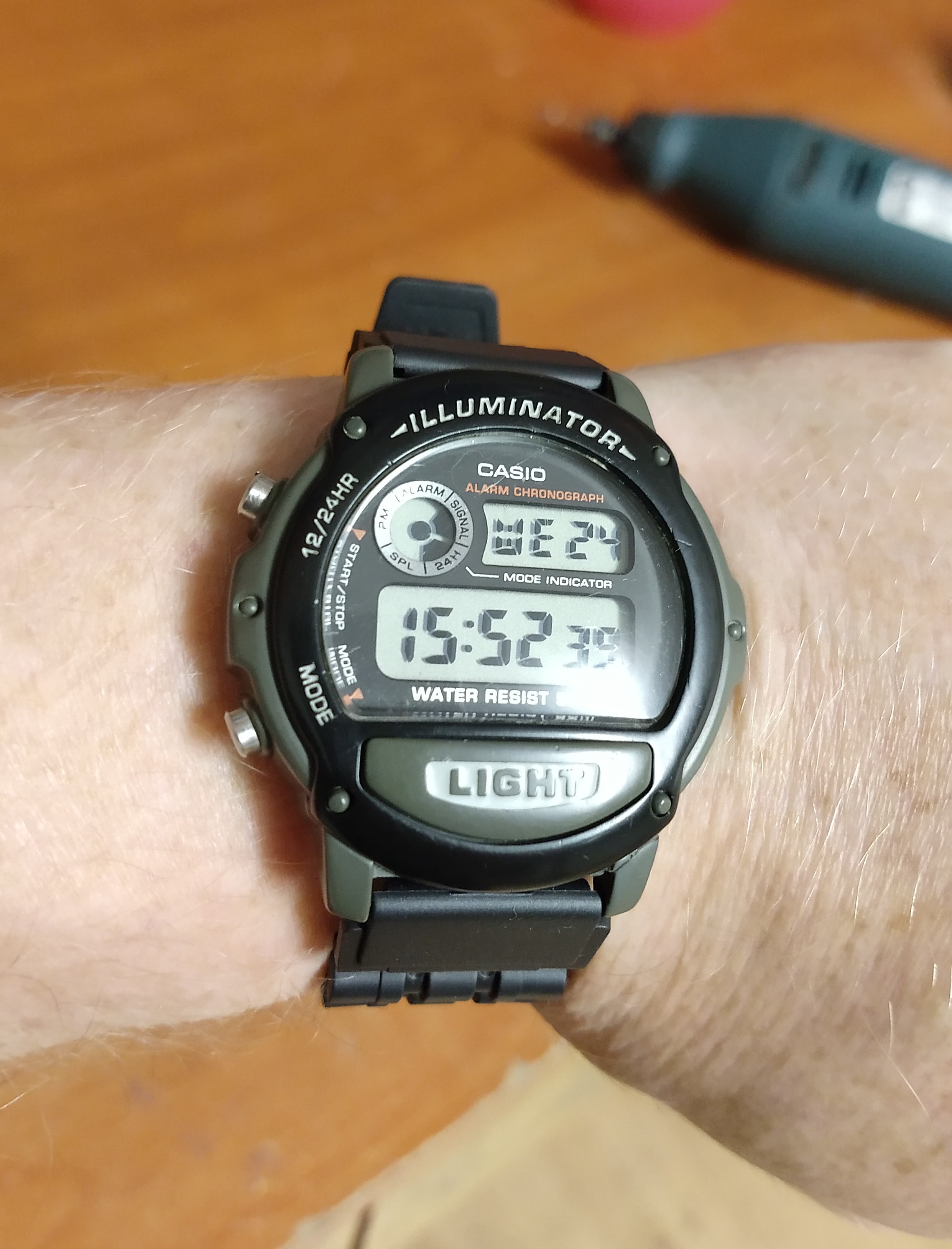

Bandje binnen gekregen, nu is hij dus weer draagbaar!
Jeee!
Job done! :partying_face:
