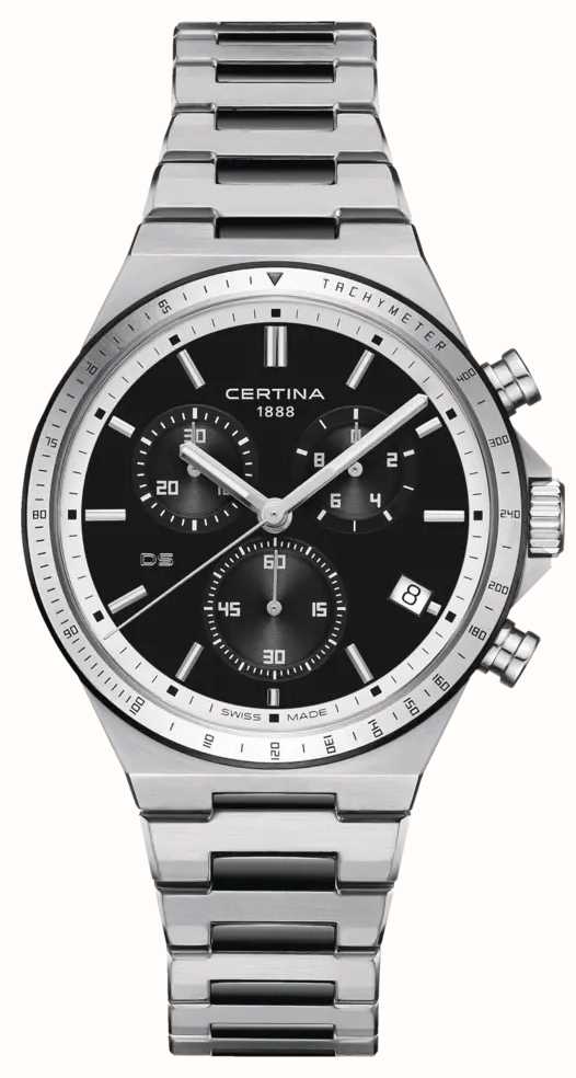

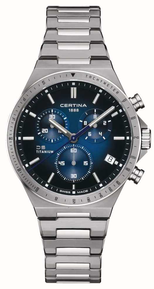

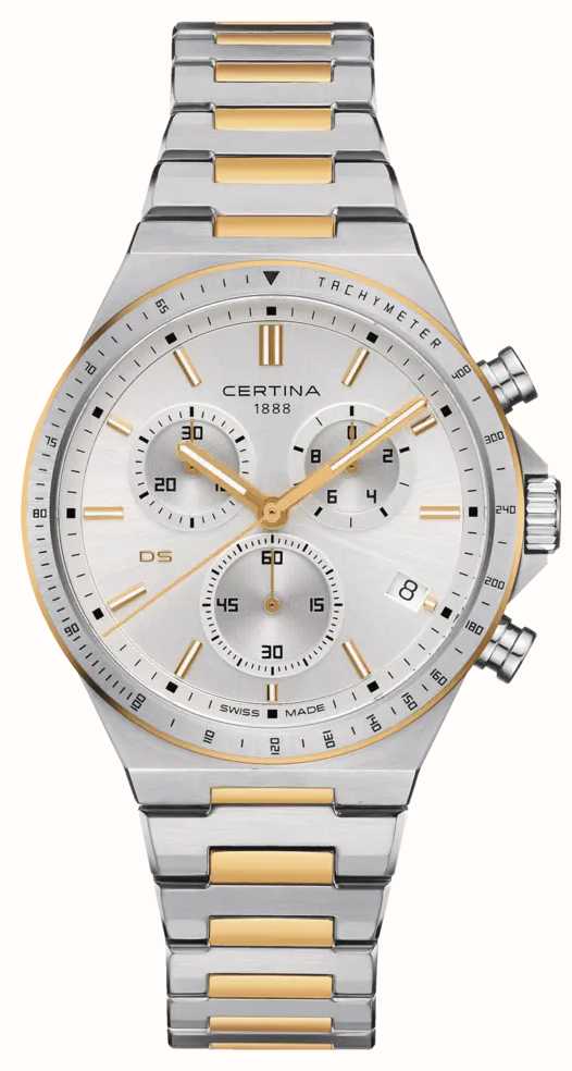

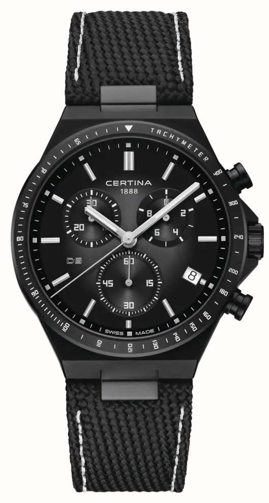

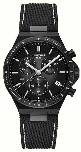

Nieuwe Certina DS-7 release:
Jammer dat ik niet meer likes kan geven.
