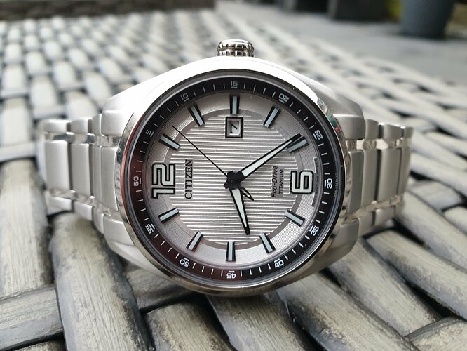

De meeste Citizens die ik tot nu toe in mijn handen heb gehad hadden een mooi gelaagde wijzerplaat en een heel nette afwerking. Ik ben tot nu toe nog geen Citizen met scheef uitgelijnde wijzerplaat o.i.d. tegengekomen (zoals wel bij Seiko het geval was). Wel bij de goedkopere Eco-Drives inderdaad dat de wijzers niet precies op de indices liepen, maar bij de betere uurwerken (zoals de F150 en F900) heb ik dat nog niet gezien.
Staat er ook in volgens mij moet het alleen nog eens uitzoeken( volgens mij E764 uurwerk :face_with_monocle:
Wel lang genoeg gekeken dan? :grin: …Citizen had al iets toen wat raar klinkt maar ik zie het wel eens bij mijn ‘Excalibur’ …soms lopen ze er iets naast maar hebben ze iets ingebouwd wat dat later weer corrigeerd …en dan zie ik dat mijn ‘Excalibur’ weer precies op de indicies tikt… of ik kijk gewoon scheef soms :grin::joy:
Ja :wink: Ik had twee titanium Eco-Drives die ik om die reden heb verkocht :stuck_out_tongue:
Maar dat waren wel Eco-Drives in het €250 segment, dus daar kan ik het Citizen minder kwalijk nemen (veel duurdere ETA’s doen het ook niet).
