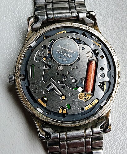

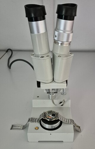

Mooi werk! Welke batterij zat erin?
De panasonic MT920

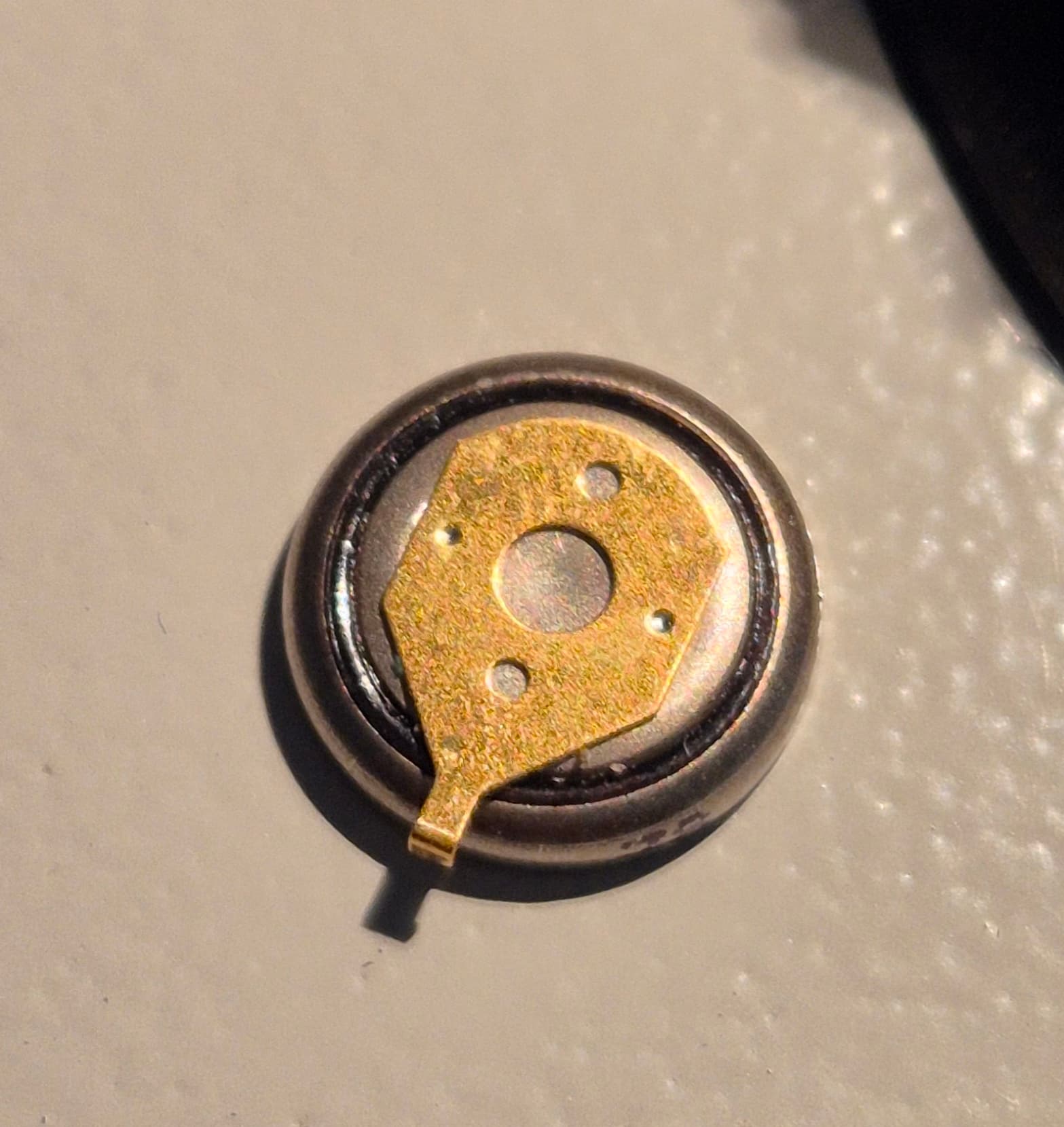

Je moet goed kijken welke je koopt, want er zijn aanbieders die leveren zonder dat lipje, of er zitten twee of meer lipjes aan. Pas dus wel op wat je koopt als je gaat wisselen.
Thanks voor de info! :smiley:
Sloeg hij geen of nauwelijks energie meer op of was er een andere reden voor deze reparatie?
Dat lipje heb ik al verschillende keren van de originele gehaald. Onder het contactpunt door gelegd, en toen de vervangende clean mt920 daar weer op gelegd.
Werkt probleemloos, en kost niet meer dan 8 euries.
Hij kon de energie niet meer vasthouden. Is ook niet gek na bijna 30 jaar.

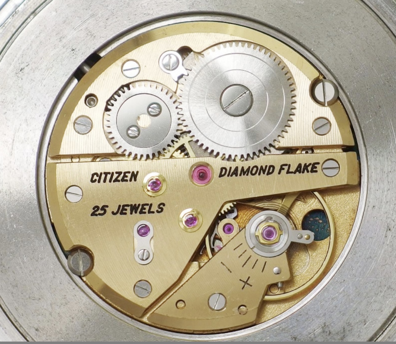

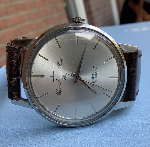

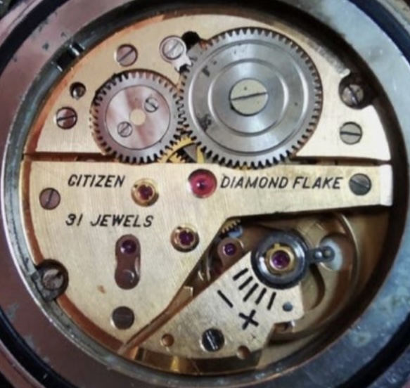

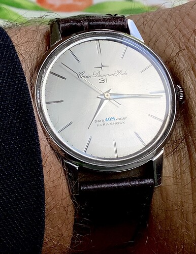

Vandaag deze CITIZEN Diamond flake gedragen, is goed bevallen dus morgen nog maar eens
Heel mooi. Bijzonder model. 31j waarschijnlijk zonder de special adjustments die het chrono master 31j versie wel heeft.
Zeldzaam en gaaf. Geniet er van.

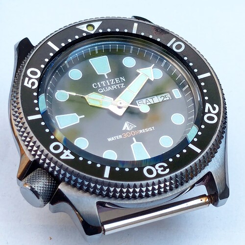

Deze wil maar niet lekker lopen helaas.
Wat is er aan de hand?
Inderdaad niet de specificaties van de chrono master, deze chrono masters zijn ook nogal aan de prijs vandaag de dag en vooral erg mooi

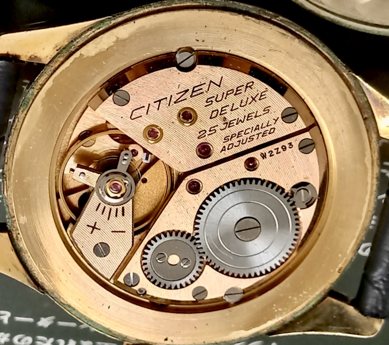

Dat is cool. Wel gewoon het standaard 21J uurwerk opgekrikt naar 31. Ik ben benieuwd hoe ze diehebben gebruikt. De 25 zal al aardig aan de max zitten met de plekken waar 1 kan. Nog 6 er tussen proppen. Ik ben nieuwsgierig.
Die chrono master is wel erg gaaf hoor. Maar een mooie voor normaal geld vind je niet inderdaad.
Quartz, heeft erg lang stil gestaan.
Soms loopt hij, en dan staat hij weer stil met een wiebelende seconde Wijzer.

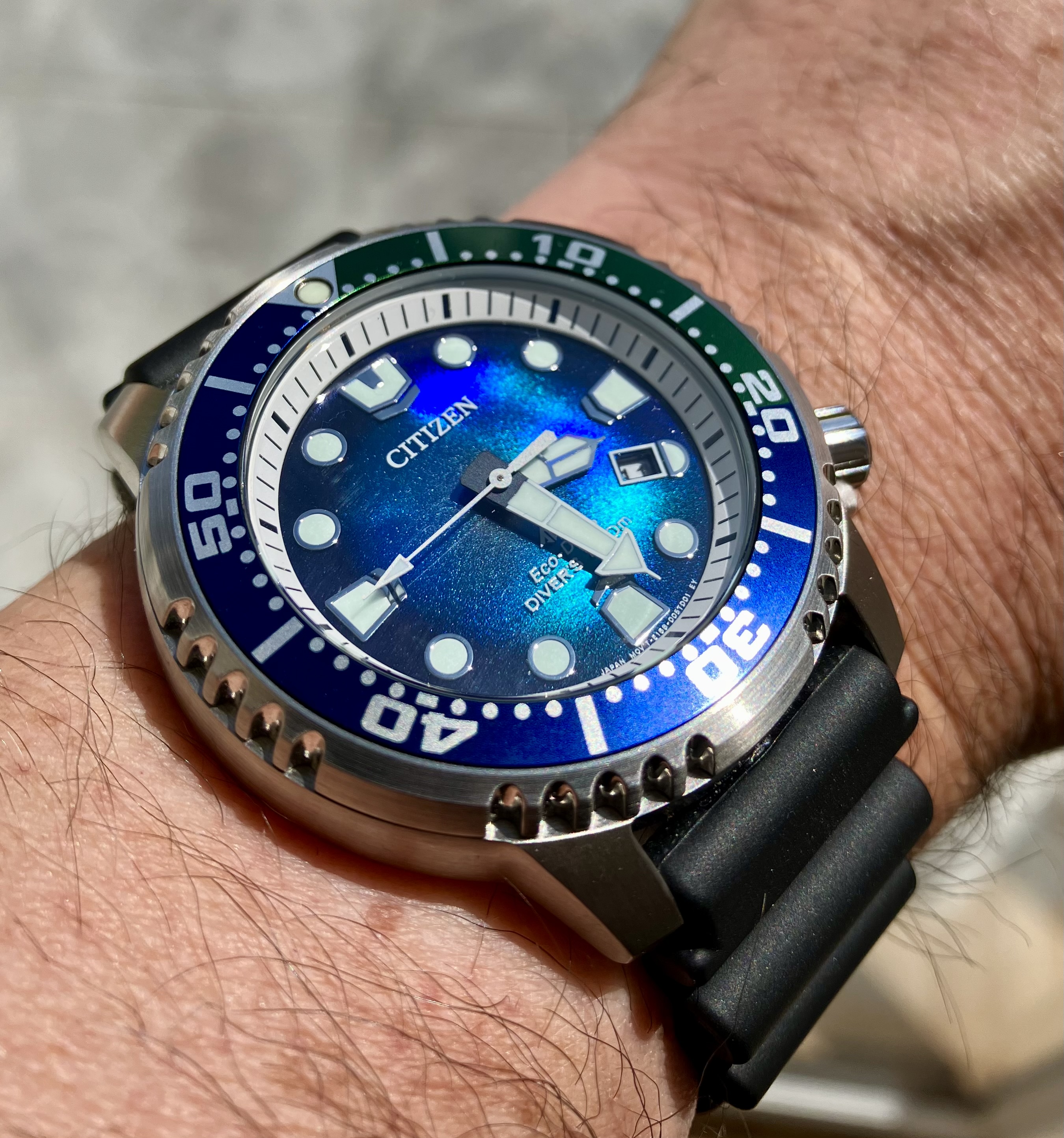

Jammer dat hij niet wil lopen, maar wat een gaaf horloge. Lijkt wel een SKX :thinking:.
Maar dan met een mooiere bezel
Absoluut!

Klopt. Dan loopt hij op zn reserve. Inmiddels gelukt?
