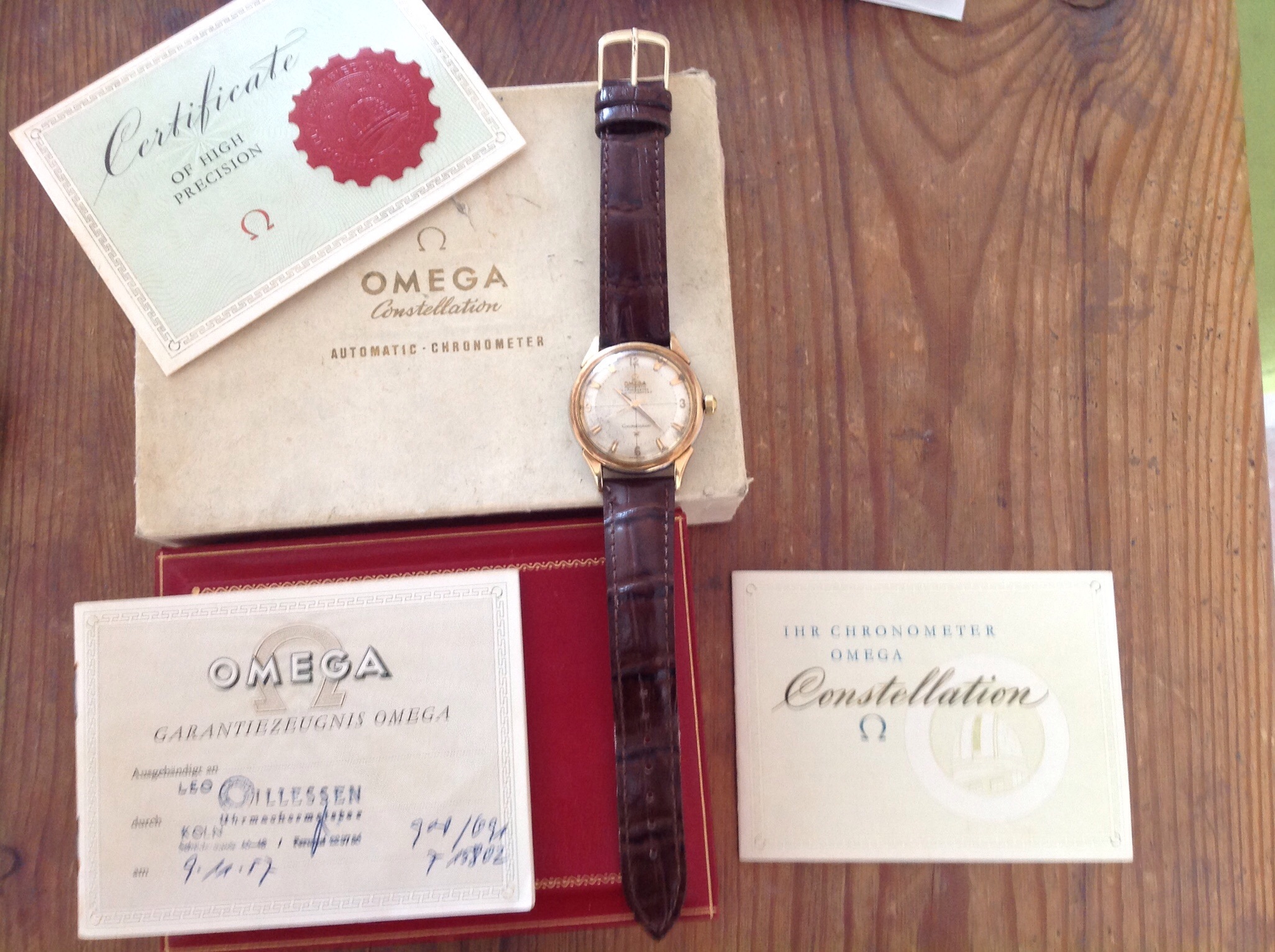

Mijn Constellation met toebehoren
Stress
Cool, zo’n complete set! Is ook een ref. 2852 met cal. 505, toch?
