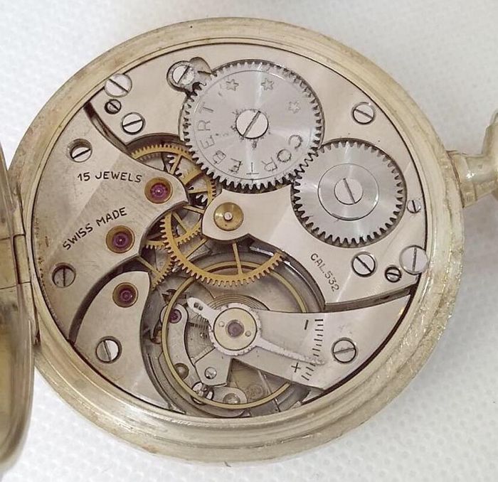

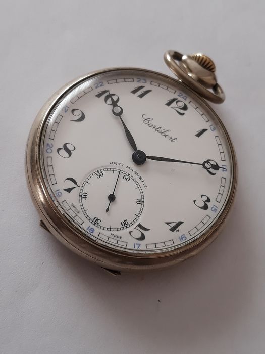

Ik heb bij mijn grootmoeder in de kast een oud zilveren zakhorloge gevonden. Een Cortebert cal 532. Niet te groot, niet te klein, uiterlijk nog in prima staat. Alleen krijg ik haar nog niet zover om hem met mij mee te geven. Maar, ik heb het ding wel eens open gemaakt, het binnenwerk zag er schoon en net uit, maar het werkt niet naar behoren. Je kan de veer perfect opwinden en dan loopt en tikt ie ook mooi luid, maar van zodra je het horloge onder een iets andere hoek, vooral wat platter tussen de vingers houdt, stopt het hele binnenwerk met slaan. Dus zolang je ze quasi verticaal vasthoudt, loopt ie prima, maar bij het minste beweging is het gedaan met tikken.

Ik heb zelf geen foto’s gemaakt, aangezien de telefoon zonder juice zat, maar ik heb wel foto’s van een identiek zakhorloge op het net gevonden.

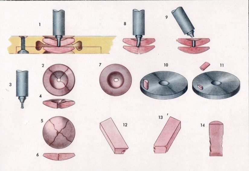

Op dit plaatje staan een paar voorbeelden van defecte balansasjes en lagersteentjes.

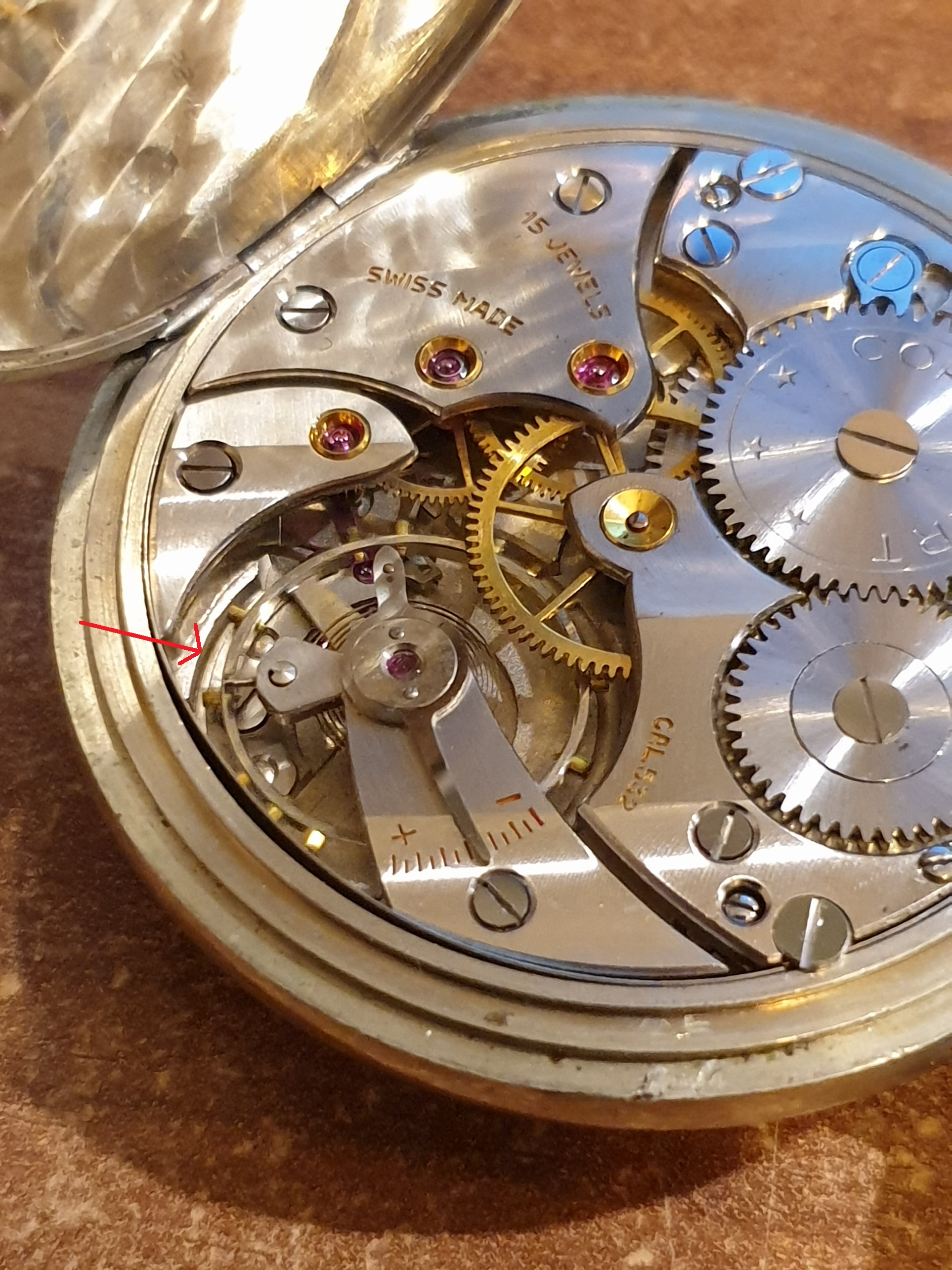

Ik heb het horloge intussen in mijn bezit, en ik heb eens geprobeerd om binnenin te kijken of ik tijdens het lopen iets zie dat onregelmatig lijkt.
Wat ik heb gezien, is dat de balansas precies toch wel wat speling vertoont, waardoor de interactie met het onderliggende onderdeel verstoord lijkt te worden. Ik ben natuurlijk geen kenner, maar het is effectief zo dat als je het horloge plat op zijn rug legt, dat hij behoorlijk goed loopt. Van zodra je het uurwerk opneemt, en je hem bijna verticaal in je handen vasthoudt, dan valt ie stil. Leg ik hem op zijn voorzijde met de kast open, blijft hij ook zeer moeilijk aan de gang, ondanks zijn wederom plat liggende positie. Het is ook op deze manier dat ik precies heb gezien dat de balans toch echt wel speling vertoont. Mij lijkt het niet dat dit onderdeel veel naar boven en beneden hoort te bewegen?

De oplossing ligt in de beeld van Diashok : probleem tussen de balans as en de steentjes. Du s steen gebroken of balans tap gebroken, versleten… Dan te veel spel en de balans raakt iets.
Afgezien dat er geen inca is op die horloge is het misschien door een keer op de grond gevalen.
Oplossing is de balans as te bekijken en dan balans as en/of steen vervangen.
