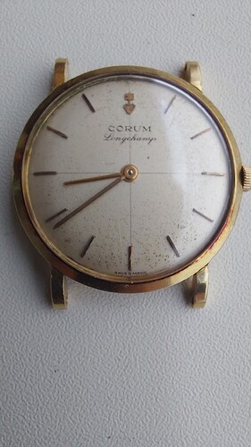

Corum Longchamp restaureren?
Beste Horlogeforummers,
Dit is mijn eerste bericht hier. Ik hoop dat jullie mij advies kunnen geven.
Mijn vader heeft in ca 1960 een Corum Longchamp gekocht.
Nadat hij in 1986 is overleden heeft mijn moeder deze tot 2006 gedragen en vlak voor haar overlijden aan mij gegeven.
Het liep toen nog wel maar volgens mij niet echt goed meer en ik heb hem zelf nooit gedragen.
Zelf ben ik met de komst van de mobiele telefoons rond 2000 gestopt met het dragen van horloges. Nu ligt deze al bijna 20 jaar in de kast.
Nadat ik hem de laatste tijd een aantal keer bekeken heb is het eigenlijk precies het type horloge wat mij aanspreekt. Heel plat en simpel, een elegant horloge.
Ik overweeg om hem te laten restaureren en denk dan aan groot uurwerk onderhoud, nieuw glas, kast polijsten (het is een gouden versie)
Weet iemand van jullie in de omgeving van Haarlem iemand die dit wil/kan doen?
en aan welke prijs moet ik dan ongeveer denken?
Bij voorbaat dank!
Hans

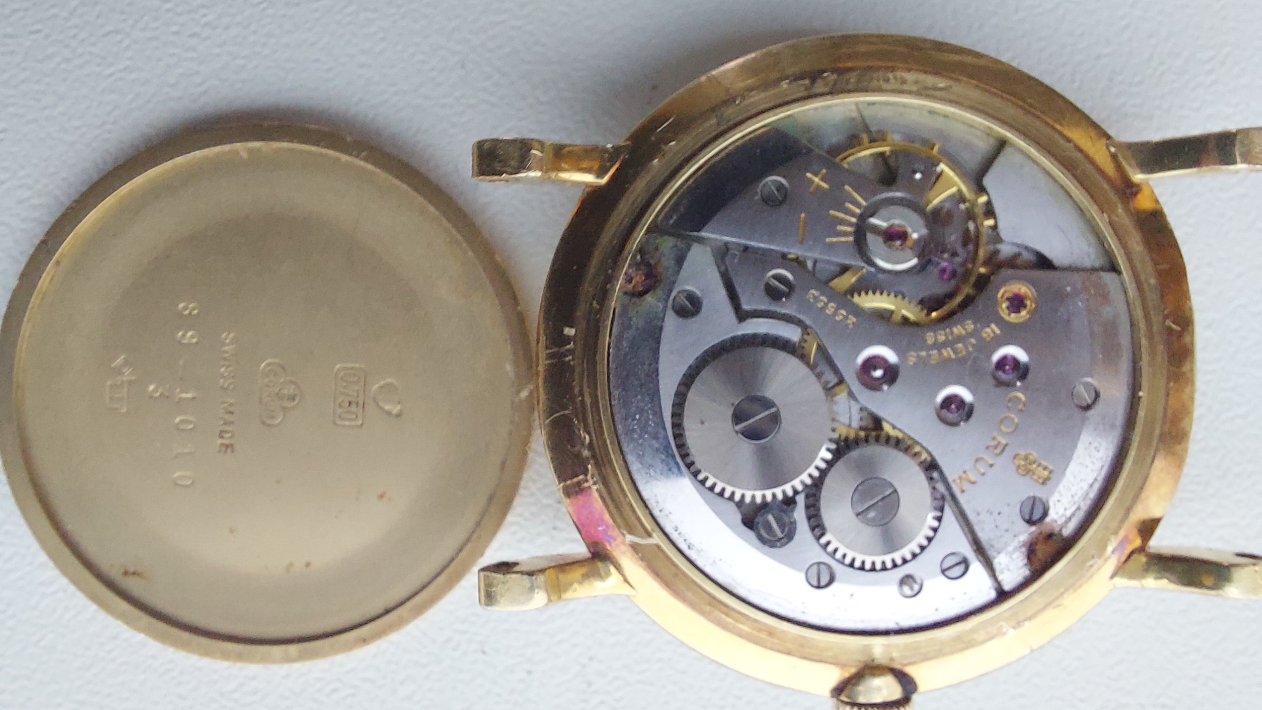

Kastschroeven zijn hartstikke verroest, da’s al wel wat meerwerk. Vaak is de opwindas dan ook flink aangetast, soms ook liggend en staand opwindrad, tirette…
Dit lijkt me een uurwerk van een van de grote ebauchemakers uit het verleden, er is mogelijk zelfs iemand die het meteen herkent. Het uurwerk is geen raketwetenschap, redelijk eenvoudig - maar de roest kan voor vervelende meerkosten zorgen.

Zou zelf niet kiezen voor kast polijsten.
De kast is in prima staat voor de leeftijd en de draagsporen van je ouders staan er nog in. Zou ik zo laten. Zeker als je soms ziet wat er mis kan gaan met polijsten.
Verder is het een mooi erfstuk. De moeite van t herstellen waard.
Geheel eens, want die wijzerplaat heeft ook vochtschade en die is (in het beste geval vrijwel) niet te verwijderen. Dan raakt het horloge visueel uit balans.
Precies. Misschien de goudpatina eraf poetsen met capecod / juweliersdoek maar verder zou ik niet gaan.

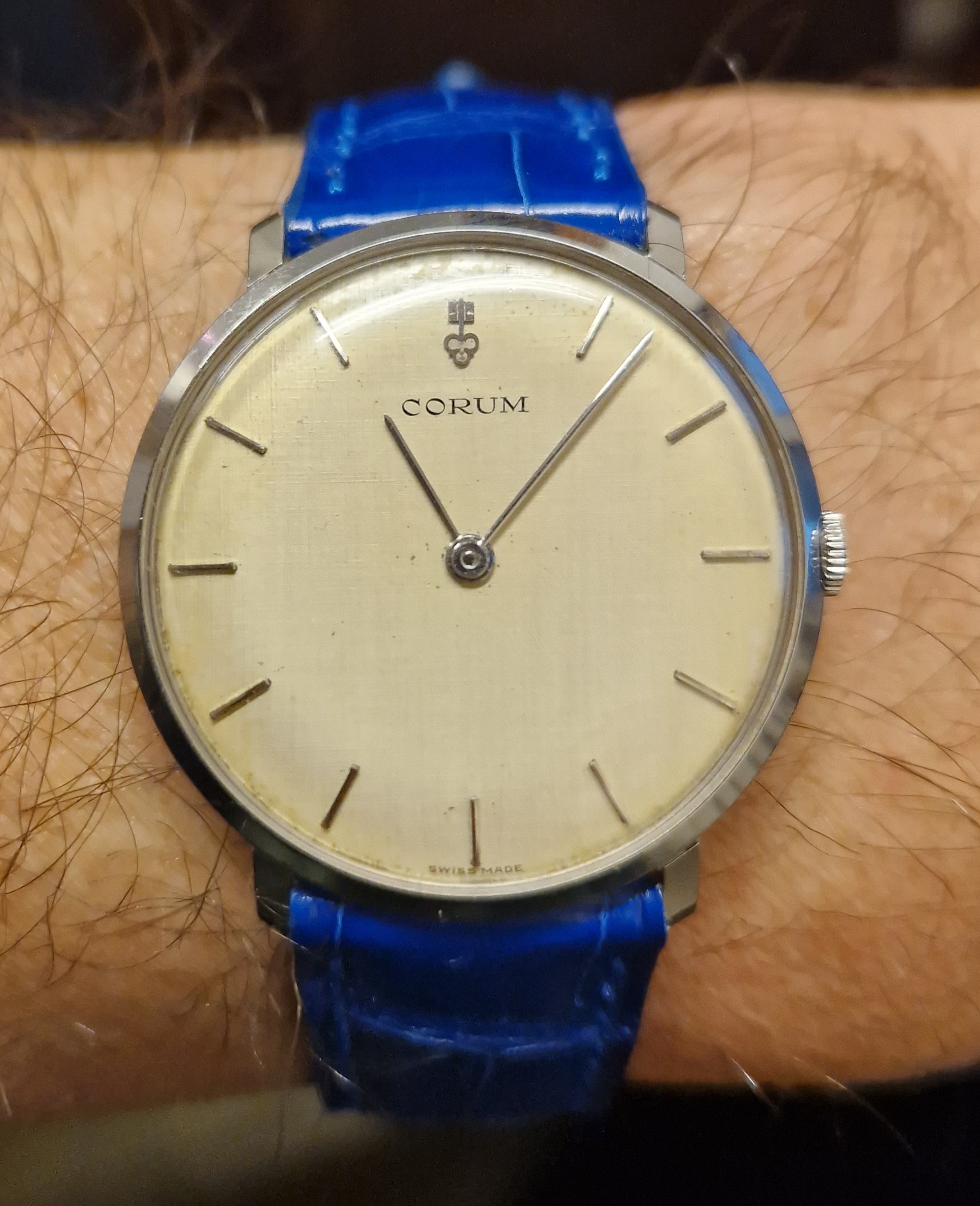

De huidige.
Aurore-Villeret. Type 423, misschien? Ranfft! :cry:

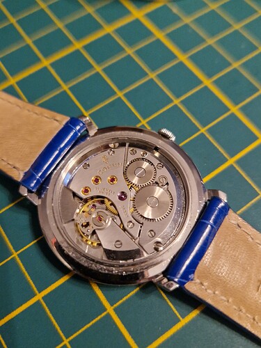

Aurore Villeret 4207 in de mijne.
Ook héél mooi ! Jouw 4207 heeft een paar steentjes meer dan die van TS @hansb57.
Ja, ik begreep dat er doorlopend verbeteringen werden aangebracht. Het betreft overigens slechts een paar deksteentjes.
Zie ook de fijnregulering op mijn - stalen - exemplaar.
Of gewoon een luxere versie. In die tijd werden zie je vaker verschillen in aantallen jewels, en de versies met meer stenen zijn niet per se nieuwer.

In die van Hans zit een AV 42(00)
Dank voor het melden. Het herkennen van de maker van een werkje vind ik vaak nog wel te doen; het exacte type is wat lastiger. De website van Ranfft was vaak behulpzaam, maar helaas niet meer bruikbaar.
