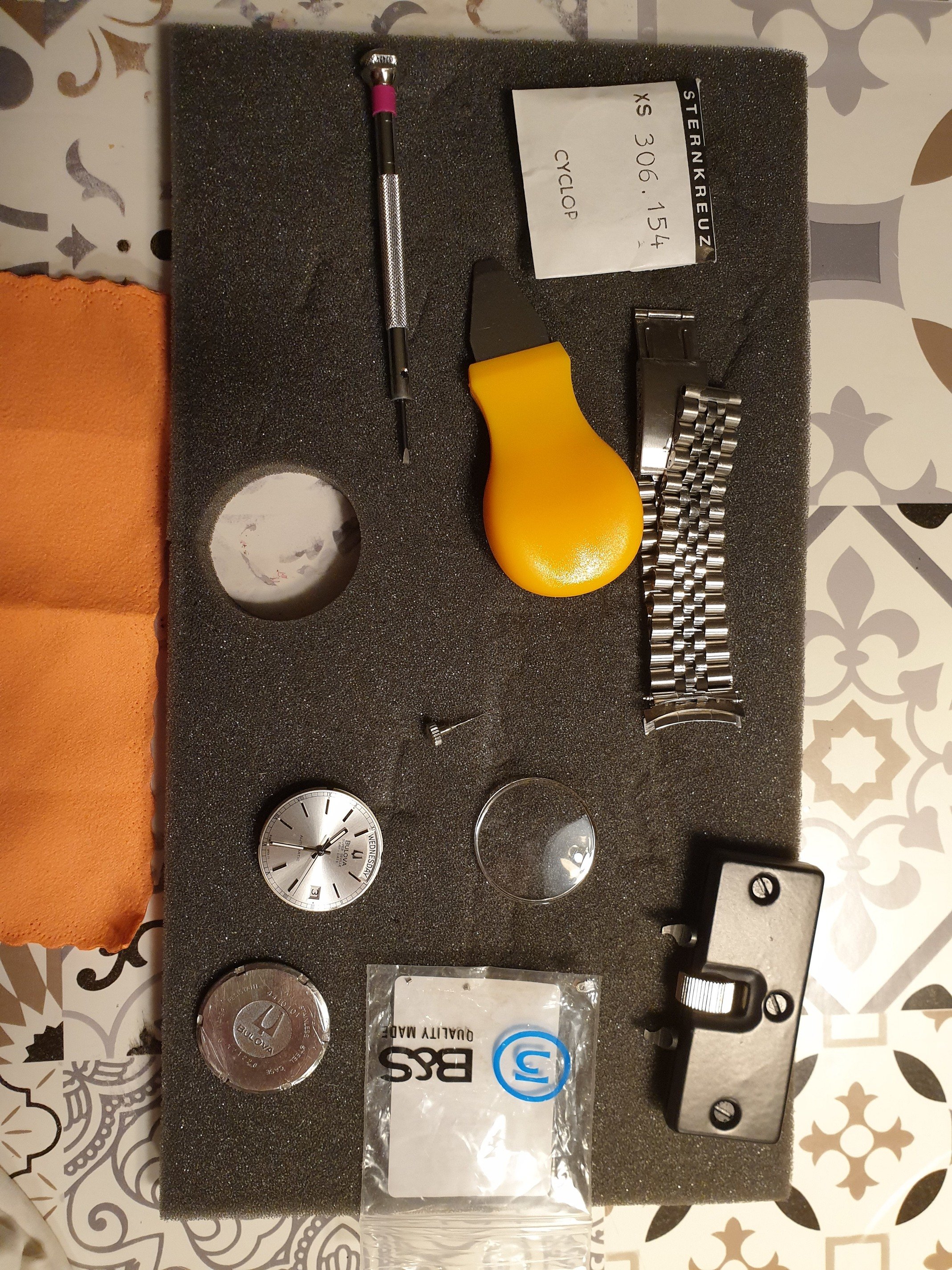

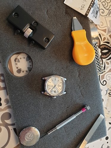

Je glaasje vervangen is een leuk DIY jobje. De Super seville is verrassend makkelijk te demonteren. Met een kastopener wip je bezel en glas zo los. Daarna is het een kwestie van je bezel rond het glas te krijgen. Van zodra dit goed zit, kan je het geheel terug op de kast plaatsen, je cyclops goed zetten ( ik had hiervoor de kroon en stem terug geplaatst om deze als richting te gebruiken voor het uitlijnen ) en de boel terug goed vast zetten.
De hele klus, inclusief demontage en assemblage van de kast en het binnenwerk, heeft me 30 min tijd gekost. Maar het resultaat was geweldig.
