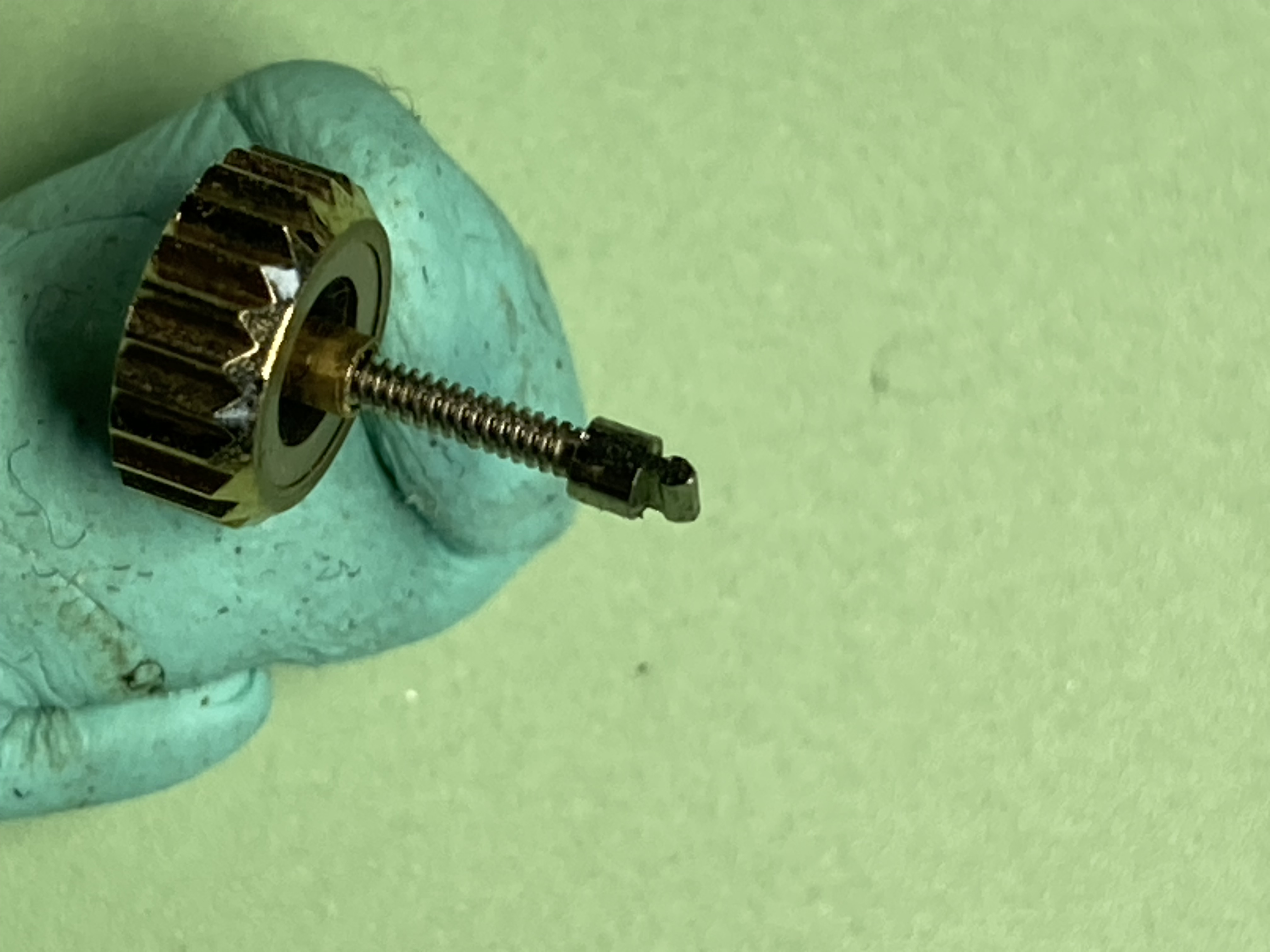

Heb je ook een foto zonder vet. Nu lijkt het alsof er iets mist :thinking: :
Wat @Plees zegt. Het lijkt op de foto dat het mannetje niet netjes van vorm is. Op de onderste foto zoals hoort te zijn.

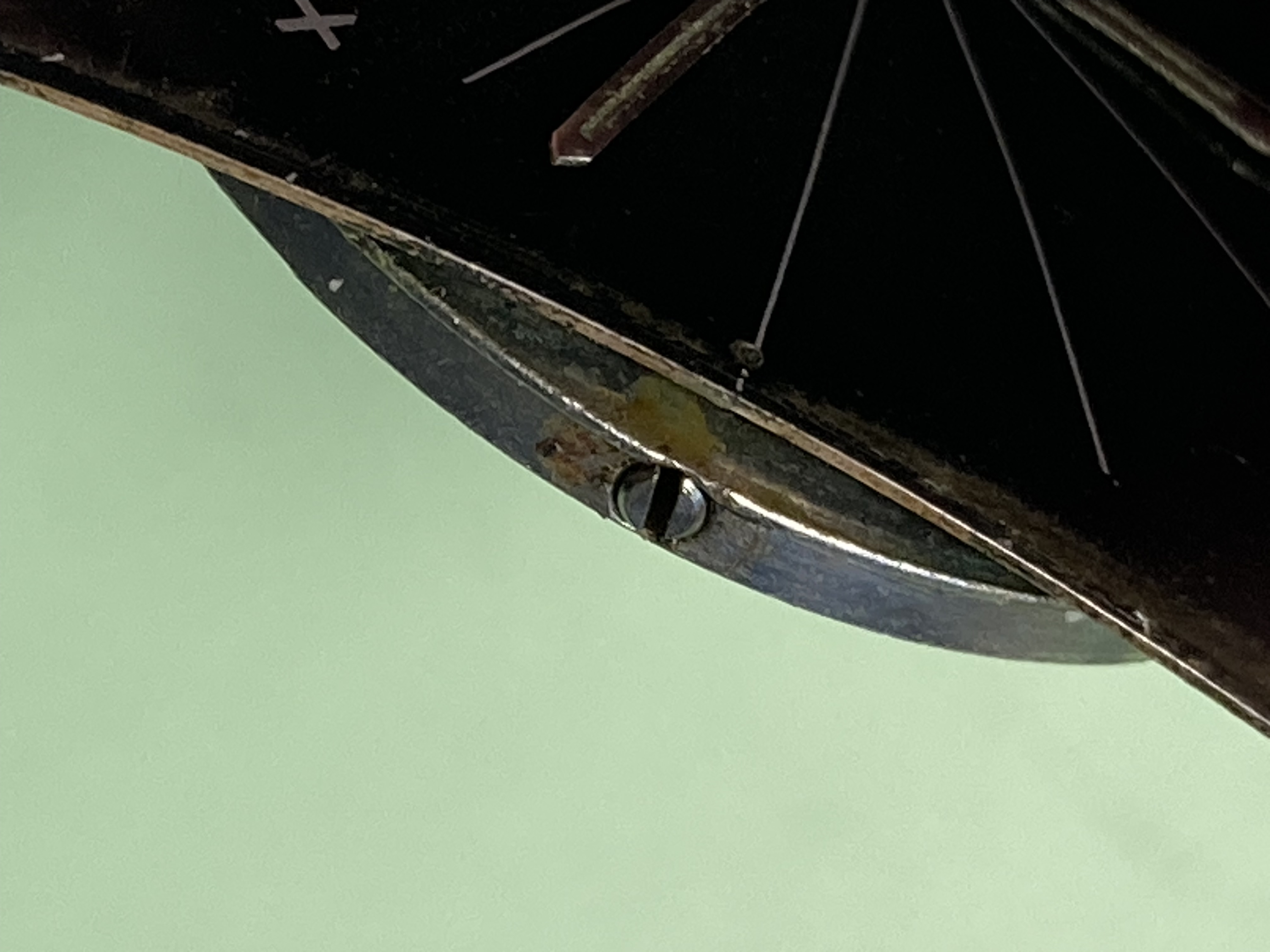

Als ik het vrouwtjesdeel plaats in het uurwerk verdwijnt het volledig:
Eigenlijk moet ie nog iets dieper om m goed in de tirette te laten vallen, maar dat heb ik voor de foto even niet gedaan, het is zo al een ellende om m eruit te peuteren.
Ik vraag me af hoe ik het mannetje zijdelings in het vrouwtje kan plaatsen als het vrouwtje zo diep in het uurwerk zit.
Hierbij nog een foto van het mannetje.
Deze moet nog op lengte gemaakt worden. Foto van gisteren liet het oude mannetje zien. Vond ik makkelijker om mee te oefenen omdat de stift wat korter was…
Dit gaat toch nooit lukken? Het vrouwtje zit helemaal opgesloten in het uurwerk, hoe kan die dan “openbuigen” om plaats te maken voor het mannetje?
“Droog” past het mannetje in het vrouwtje neem ik aan. Hou je dan nog speling over? Anders zou ik denken dat het niet helemaal de goede maat is. Zo te zien aan de kast is er ook qua hoogte geen speling om een zijwaartse poging te doen.
Precies , zijdelings inschuiven zal hier niet gaan. Doordrukken zou moeten kunnen, er is wat ruimte tussen stift en de tube, maar vooralsnog lukt mij dat ook niet daarvoor moet er teveel kracht worden gezet.
Maar het vrouwtje kan ook niet te ver uitsteken omdat ie dan in de tube zit en kan het uurwerk er nog steeds niet uit…

@Plees : “droog” past het prima. De stift werkt ook met het uurwerk.
Uit interesse, kan je het mannetjes deel los aanschaffen of wordt het dan altijd een hele nieuwe stift?
Ik zou altijd gaan voor een volledige stift. Als je een deel vervangt loop je het risico binnen korte tijd het andere deel te moeten vervangen.

Dat gaat niet omdat ik dan de tiretteschroef niet meer aan kan draaien…
Waarschijnlijk zijn te te vaak uit elkaar geweest waardoor ze vervormd zijn. Blijft denk ik niets anders over dan een compleet nieuwe stift te bestellen. Had dit probleem laatst ook en was met een nieuwe stift in 5 min klaar.
Succes overigens.
