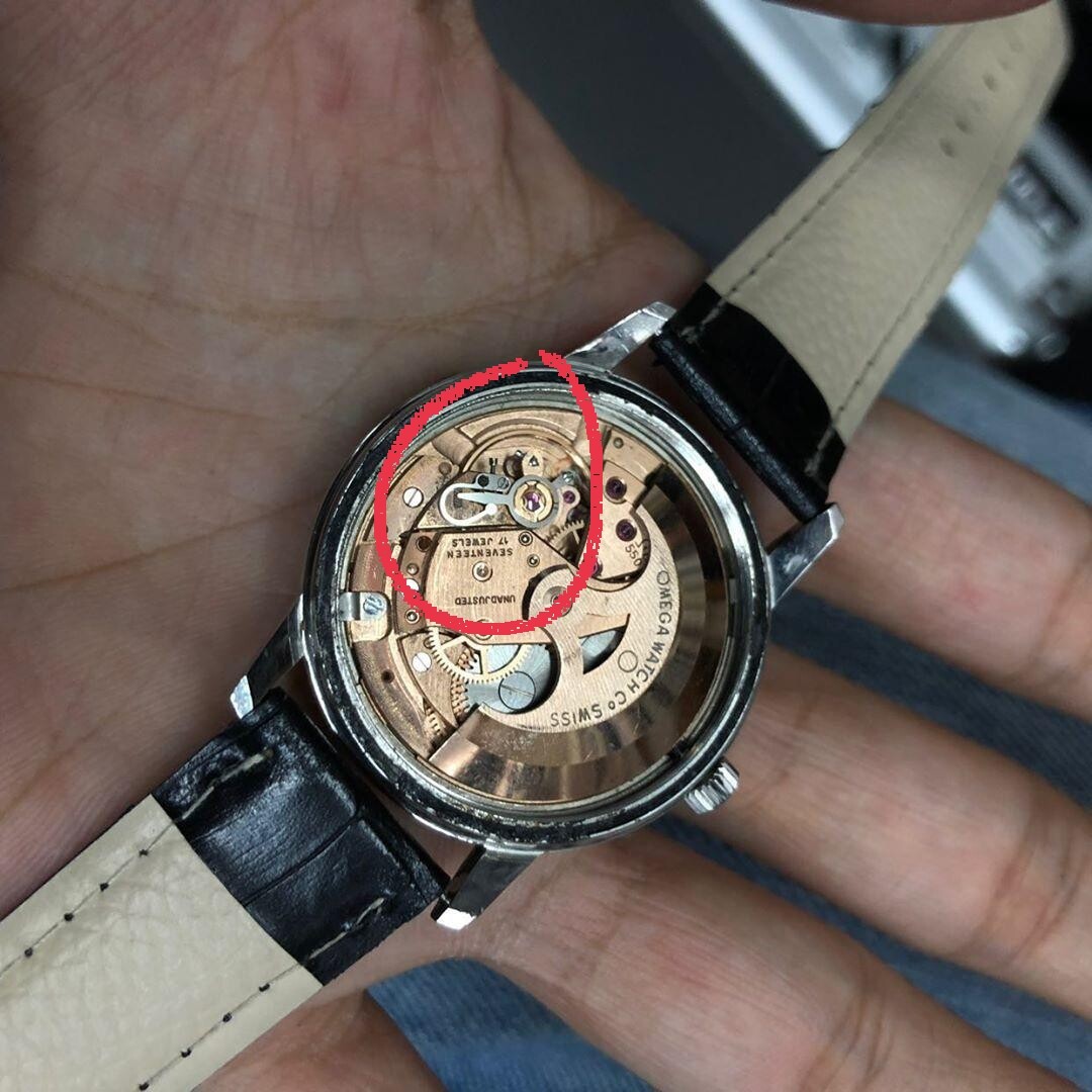

Lijkt mij ook verbogen veder zit de pakking er verrot uit maar dit is niet echt duur om te maaken kleine beurt er tegen aan en voor lief nemen dat 1 wijzer of vervangen is of relume
Prijs zou im zeggen als de lugs goed zijn 300 best oke prijs is
Ziet eruit of hij in het verleden vocht heeft gehad, en de pakking is in zeer slechte staat dat duid op achterstallig onderhoud.

Er klopt wel meer niet, kijk ook eens naar de kroon en hoogst waarschijnlijk ook een service nodig dus ik zou wat verder kijkenā¦

Ja weet zeg ook een kleine beurt en de kroon is mij niet op gevallen
Op de tweede foto zie je dat de lug rechtsonder overduidelijk scheef staat. De foto kan het natuurlijk enigszins vervormen maar mi niet zoveel. De band aan die zijde zit ook veel ruimer dan aan de bovenzijde.
Misschien vertekening, maar ik zou om duidelijke foto met schuifmaat vragen. Op gebied van originaliteit ontbreekt helaas mijn expertise.

Hallo Bas, zelf heb 3 van dit soort exemplaren liggen. Kijk ook even naar het type nummer in het deksel en zoek dit op in de catalogus van Omega. Toen ik ze kocht kon je dit vrij makkelijk vinden op internet. Als het nummer niet matcht met het type horloge is dat een aanwijzing dat er iets mis is. Als het wel matcht kun je specifiek op zoek naar info over dit specifieke type en vergelijken met jouw exemplaar. Trek bij een horloge in zoān toestand in ieder geval ook tenminste 250 euro uit voor een servicebeurt in het eerste jaar als je hem zo lang wilt houden als jij van plan bent. Succes!
