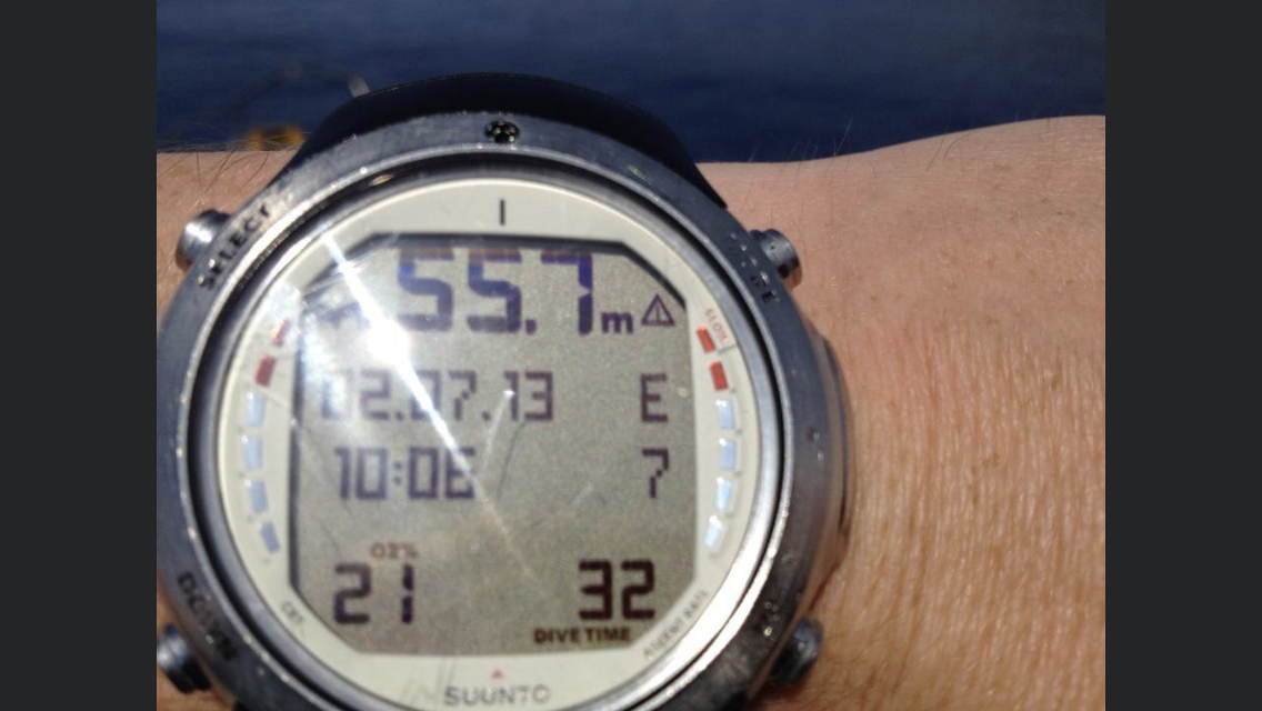

De Suunto kan perfect tot 65m… zelf getest. :wink:
Hier even tot 56m geweest.
