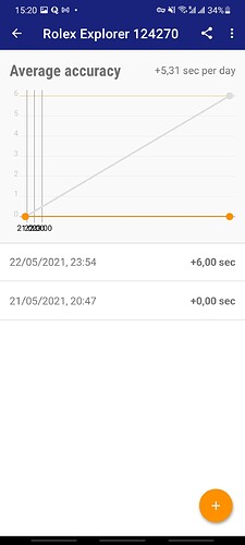

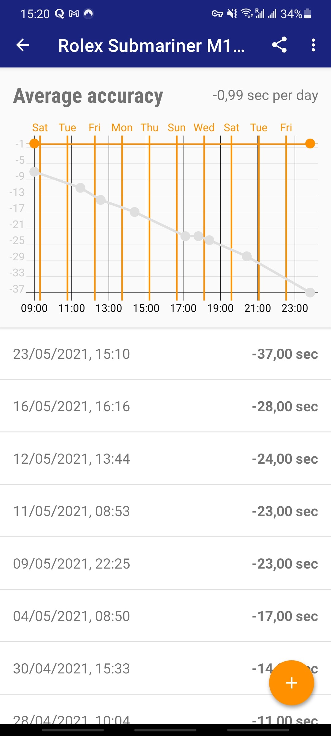

Totnutoe zijn al mijn mechanische horloges van Seiko die nieuw uit de doos kwamen gemiddeld zo’n 7 à 8 seconden langzamer gaan lopen na een inlooptijd van ca. 2 maanden dragen. En dan wel dagelijks dragen.
Het is dus geen sprookje en zal te maken hebben met het zich zetten van de onderdelen en het gelijkmatig verdelen van de smeermiddelen.
Als je de filmpjes van dat hele dure R-merk mag geloven draaien hun horloges maandenlang in in de fabriek en hoef je als consument geen afwijking meer te verwachten door het te gaan dragen.
Kijk dat is nu zo mooi met Rolex!
voor mij is het goed genoeg als ze de COSC / master chronometer hebben doorlopen met vlag en wimpel.
