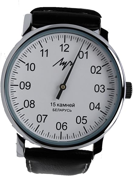

Bedankt voor je opmerking, ik ga het proberen met mijn kapotte mondaine. De eenwijzer van luch is al in mijn bezit doet het naar behoren snel geleverd uit Belarus jouw meegestuurd foto is niet te openen. De fiffers is mij niet duidelijk toch
