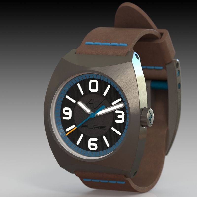

Door prioriteiten op de zaak is er niet veel gebeurt met mijn project, wel wat details aangepakt en wat verder gestoeid met renderen, lastig om het juiste licht te vinden, dan is fotograferen toch wat makkelijker…
Ik heb het even laten bezinken… er komt toch geen datum in, in ieder geval niet bij het eerste proto.

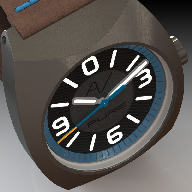

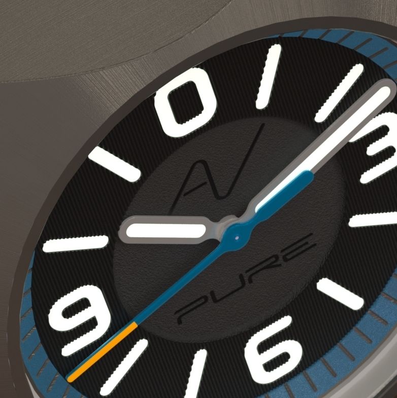

De indices wil ik gaan frezen (ongeveer 0.6 diep) met een 1mm freesje en dan vullen met lume. Het idee is om de wijzers ook uit titanium te maken en de secondewijzer net als de minuten ring te anodiseren in het blauw, dan heb ik aan 24V genoeg, de secondewijzer krijgt een oranje tip met lume.

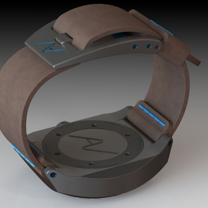

Voor de band denk ik max 3 gaatjes te maken op een steek van 6 mm, de gesp krijgt een stel mogelijkheid van 3mm door de band pen te verplaatsen
Omdat weekijzer lastig te krijgen is en daardoor (te) duur laat ik dat even voor wat het is. Wijzerplaat wil ik nu van aluminium maken en zwart anodiseren, de buitenste ring wil ik verticale groeven in frezen, het midden wil ik dan stralen en daarna het logo met een punt freesje 0.05 tot 0.1mm diep frezen. Zo krijg je denk ik een subtiel speels effect.

Ziet er mooi uit, mooie combi met dat blauw, wel jammer van de datum.
Anderen zullen dat geweldig vinden, maar ik heb het liefst met datum.
Leuk idee en ook een mooie oplossing voor de gesp.
Lijkt ook dat je toch een ander (letter) type gebruikt voor de cijfers, klopt dat?
Maar de achterkant van de secondewijzer lijkt mij toch wat lang.
En het blauw voor je logo in de kroon en op de gesp wordt geverfd? Krijg je dan dezelfde kleur denk je?
En nu erg benieuwd hoe de kleurstelling wordt met het zwart van de plaat en het titanium, want dat blijft mat toch?
Wel veel vragen, maar het blijft een interessant en mooi ontwerp.
Als ik nu op mijn horloge de datum wil kunnen lezen dan moet de leesbril er bij op, dus ik heb besloten om geen datum of een grote datum te doen, aangezien dit mijn eerste DIY horloge gaat worden wil ik niet meteen alles meenemen.
Al het blauw (op de stiksels na) is geanodiseerd titanium, alleen de lume is verf.
Titanium wil ik geschuurd/geslepen hebben, zoals op het plaatje, dus ook in dezelfde richting.
Wat de secondewijzer betreft, ik heb her en der gelezen dat deze het beste een beetje in balans kan liggen, dus de achterkant dient alleen als contragewicht, ik weet alleen niet hoe belangrijk dit is maar beter mis geschoten dan niet geschoten :wink:
Persoonlijk vind ik het best afleidend zo’n grote contragewicht / seconde,
( is nu bijna zo lang als de urenwijzer (
het is misschien meer werk maar je kunt ipv een lang contragewicht
ook een korter maar zwaarder contragewichtje nemen ?

Het ontwerp doet wel wat denken aan een Makara.
Maar toch verschillend genoeg om mijn interesse te vangen.
@Carpe_tempus, mee eens dat het redelijk groot is, ik zal er eens naar kijken.
@Henkjan91, ??
We gaan het meemaken :pray:
@vouwfietser, Ik heb even bij Makara gekeken, bij de huidige modellen zie ik nog geen vergelijking, misschien bij oudere modellen?

Waarom ik het vroeg over het blauwe logo in je kroon en gesp is omdat dat hele fijne gravures zijn, en niet het gehele stuk.
En komt er dan ook nog een kiekendief (en evt. wat tekst) op de caseback in blauw? Ben benieuwd hoe en of het gaat lukken, zou wel mooi zijn, vooral nu je de band en aanzet zo mooi hebt veranderd.
