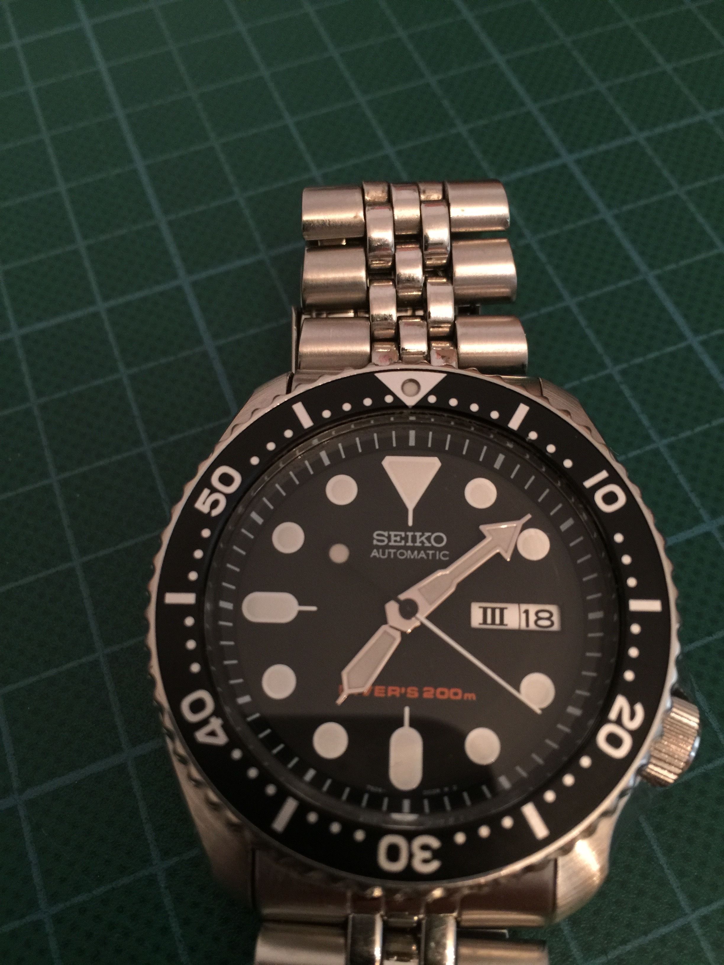

Of de Seiko manier met lume op de korte kant van de secondewijzer?

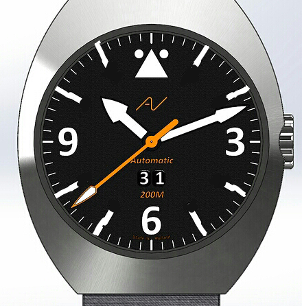

Ik zou ook voor de 12 als markering gaan.
Bij inbouwen van power reserver eventueel de datum offeren om het niet te druk te maken?
uh… meen je dat nou, doet Seiko dat ?
kun je daar iets van linken ?

Met de twaalf op “twaalf uur”, oogt het geheel het meest rustig.

Heb je verder nog met de kleuren gespeeld?
Beetje meer het primaire spul is misschien niet verkeerd.
Hendrik
De datum ga ik niet opofferen voor een power indicator, ik wil juist een grote datum, automatic en 200m zou naar de achterkant kunnen.
Lume op de sec wijzer kan ik nog even naar kijken wat er mogelijk is.
Heeft iemand trouwens ervaring met het Soprod Calibre SOP 9390/A10-2
Is dit een degelijk uurwerk? en wat zou zo’n uurwerk ongeveer moeten kosten?
wat bedoel je precies met het primaire spul? kleurtje rood geel blauw…
Onder andere op de Skx007. Het zou misschien wel op een wat elegantere manier kunnen dan een bolletje. Op die manier verstoor je zoals jij aangaf de minutentrack niet overdag met een grote witte blob maar kan je in het donker wel de secondes volgen.
Een klein pijlpuntje aan het eind of rechthoekje op tweederde van de secondewijzer lost het probleem natuurlijk ook op. Zoals bij Hamilton en Halios.
Ohja… zo’n lumebolletje, daar was ik ff aan voorbij gegaan
was helemaal gefocussed op een staafwijzertje als hierboven.
zo’n bolletjeswijzer heb ik notabene zelf nog op een Alpha zitten.
Absoluut, opties genoeg. Ik dacht slechts een alternatief aan te dragen dat je niet zo vaak ziet. Zo’n druppel lager op de wijzer heeft de Speedmaster ook.

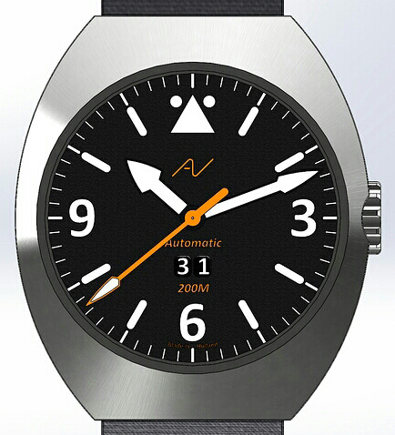

Deze klok straalt veel aviaton uit dus ik zou kiezen voor de pilot.
De zero is ook mooi.
De datum ziet er nu goed uit!
De symetrie pakt denk ik goed uit.
Hoewel door de licht val de wijzerplaat iets naar de kroon schijnt te trekken.
Dit ziet er irl waarschijnlijk beter uit.
*200M mag naar de back plate.
*‘Automatic’ mag onder de date.
*Pilot symbool mag iets kleiner.
*De sec. wijzer iets slanker.
*De (evt.) powerreserve kan mooi zijn naast 9 uur.
Succes!
Grt.
Misschien om de wijzerplaat optisch wat forser te doen lijken
door de uren indices wat naar buiten te verplaatsen ?
sorry voor de slordige lijntjes maar ik teken op glas met een stylus
en dat glijd alle kanten op … je snapt het idee toch wel.
de dial lijkt zo veel opener en forser denk ik.
grt. Gerard
Good point! :+1
Dan Is er ook meer ruimte voor de evt. gangreserve.

Hier een plaatje van de indeling van het uurwerk, voor zover mijn kennis reikt kan ik hooguit het uurwerk 180 graden draaien, kroon komt dan links, datum boven en power onder.
http://www.soprod.ch/EN/index_htm_files/1315.png
link naar PDF technische tekening
Grappig, ik zie net dat Sywert Hofstra voor de Zuiderzee gebruikt maakt van de basic A10-2.
Komende dagen ga ik nog wat finetunen tussen de bedrijven door…
Hi,
Ik vind dat je veel concessies moet doen aan het oorspronkelijke ontwerp
met het toepassen van de powerreserve.
De benadering als pilot vind ik erg geslaagd en op dit type horloges
zie je powerreserve aanduiding maar zelden.
Aliminium vind ik een mooi materiaal voor de kast.
Dat kan best in combinatie met een stalen kroon en schroefdraad.
( ik neem aan dat het een geschroevde kroon is )
Ik vind dat je veel concessies moet doen aan het oorspronkelijke ontwerpmet het toepassen van de powerreserve.
Mee eens,
ff brainstormen…1) wat als je het cijfer 0 als subdial gebruikt
voor de powerreserve ( asje precies in het midden van de 0 )
wijzertje in de kleur van de wijzerplaat en terhoogte van het cijfer
wit inkleuren, het wijzerdeel buiten het cijfer een opvallend kleurtje
en dan de indices van de minutenring als reserve indicatie benutten.
dan blijft het uiterlijk nagenoeg het zelfde … nadeel dat cijfer 0
moet dan rond worden i.p.v. ovaal anders volgt het witte deel van dat wijzertje niet precies de contouren van de nul.
mogelijkheid 2 een doorzichtig plastic wijzertje centreren in de kern van een ovaal cijfer nul, met aan de tip van de wijzer een kleurtje.
mogelijkheid 3 ( geen idee of dat kan ) de powerreserve wijzer ONDER
de wijzerplaat monteren met wat kleine gaatjes in de wijzerplaat
waarlangs je de powerreserve kunt aflezen… zoals een datumschijfje
of een Yacht-timer
optie 3 lijkt mij persoonlijk dan nog het mooiste maar is misschien niet mogelijk ?
