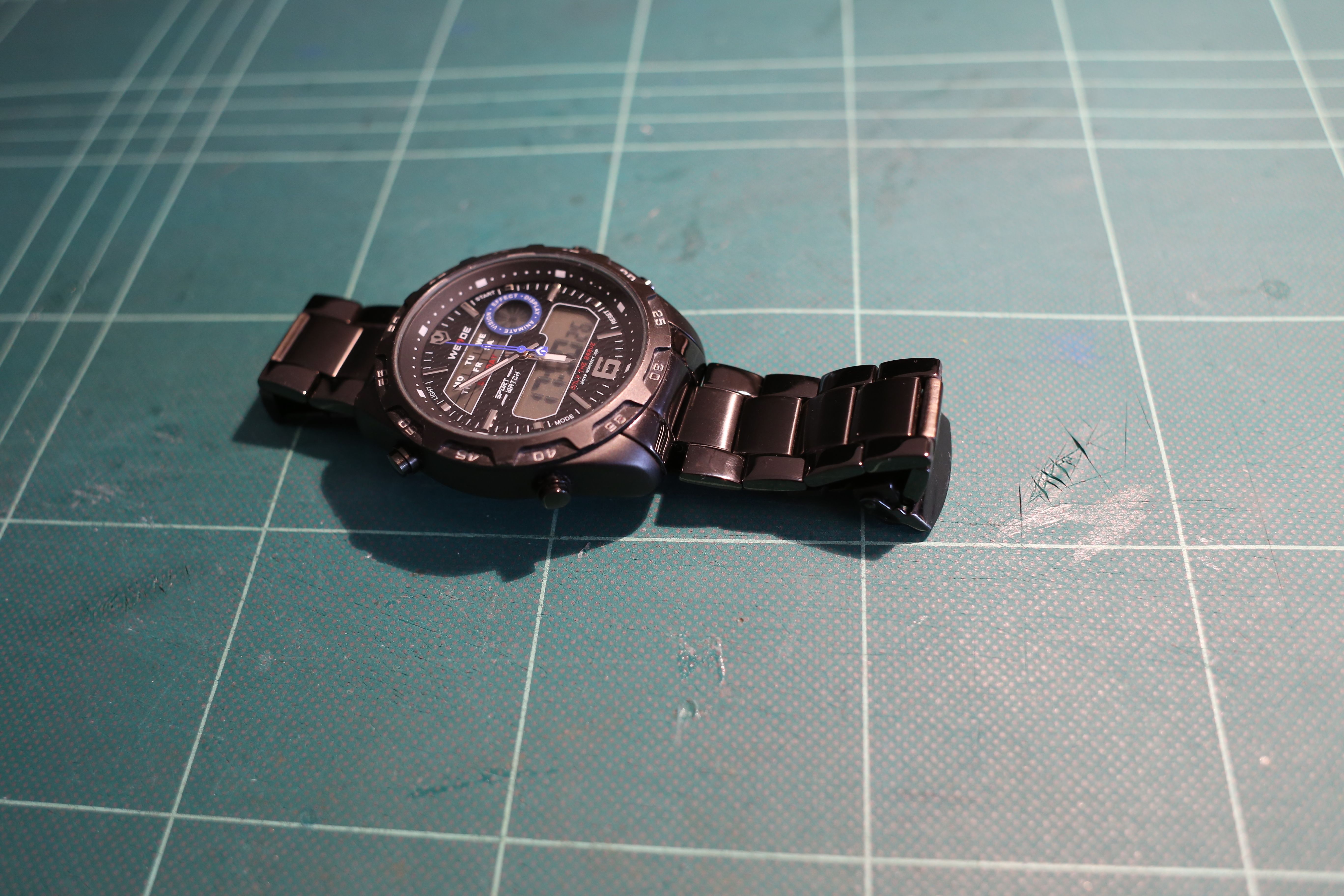

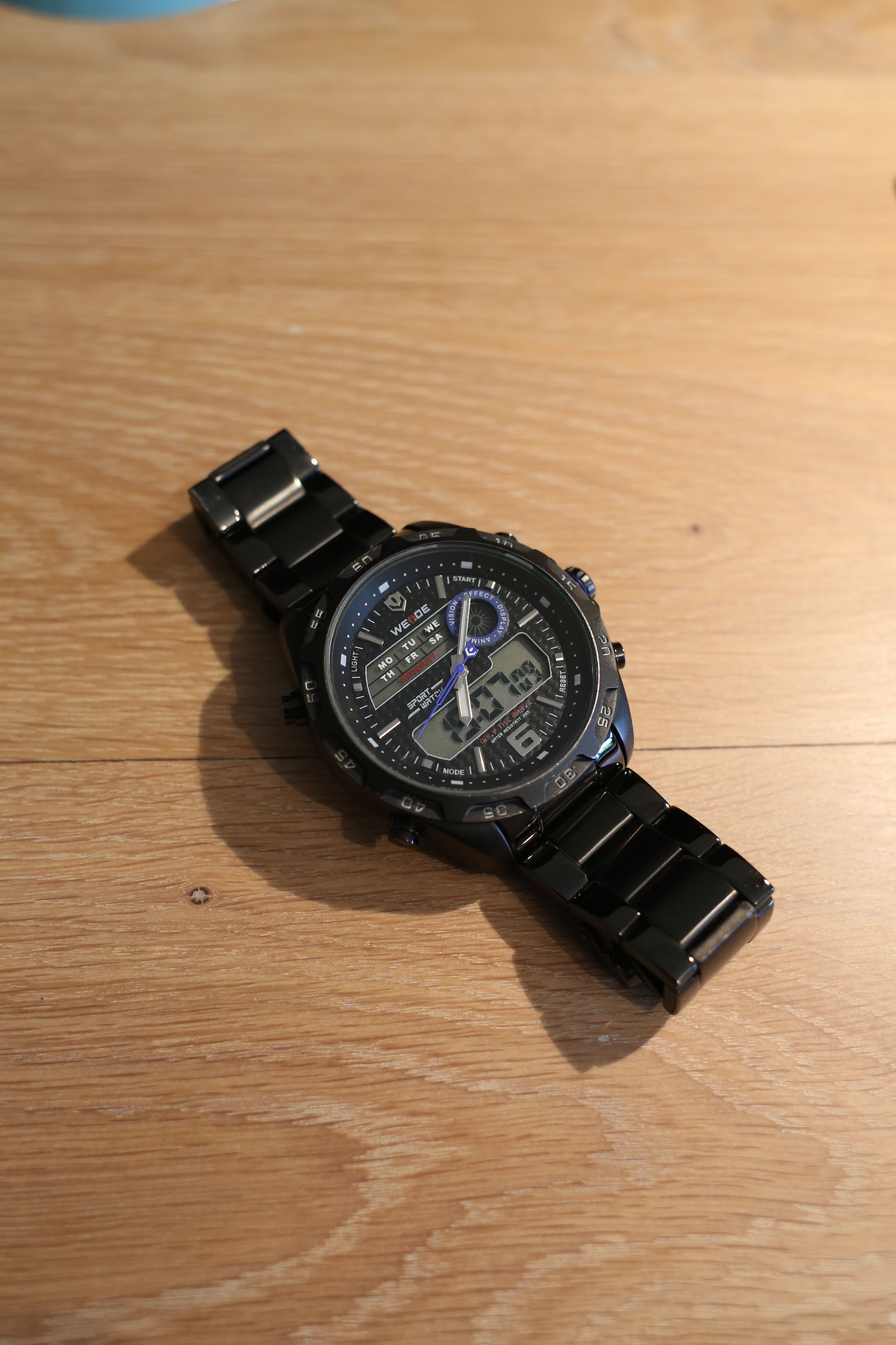

Mân neefje vond dat er wel erg veel speling op de band van zân Chinese Weide zat. Dus weer een toppertje op mân werkbank.

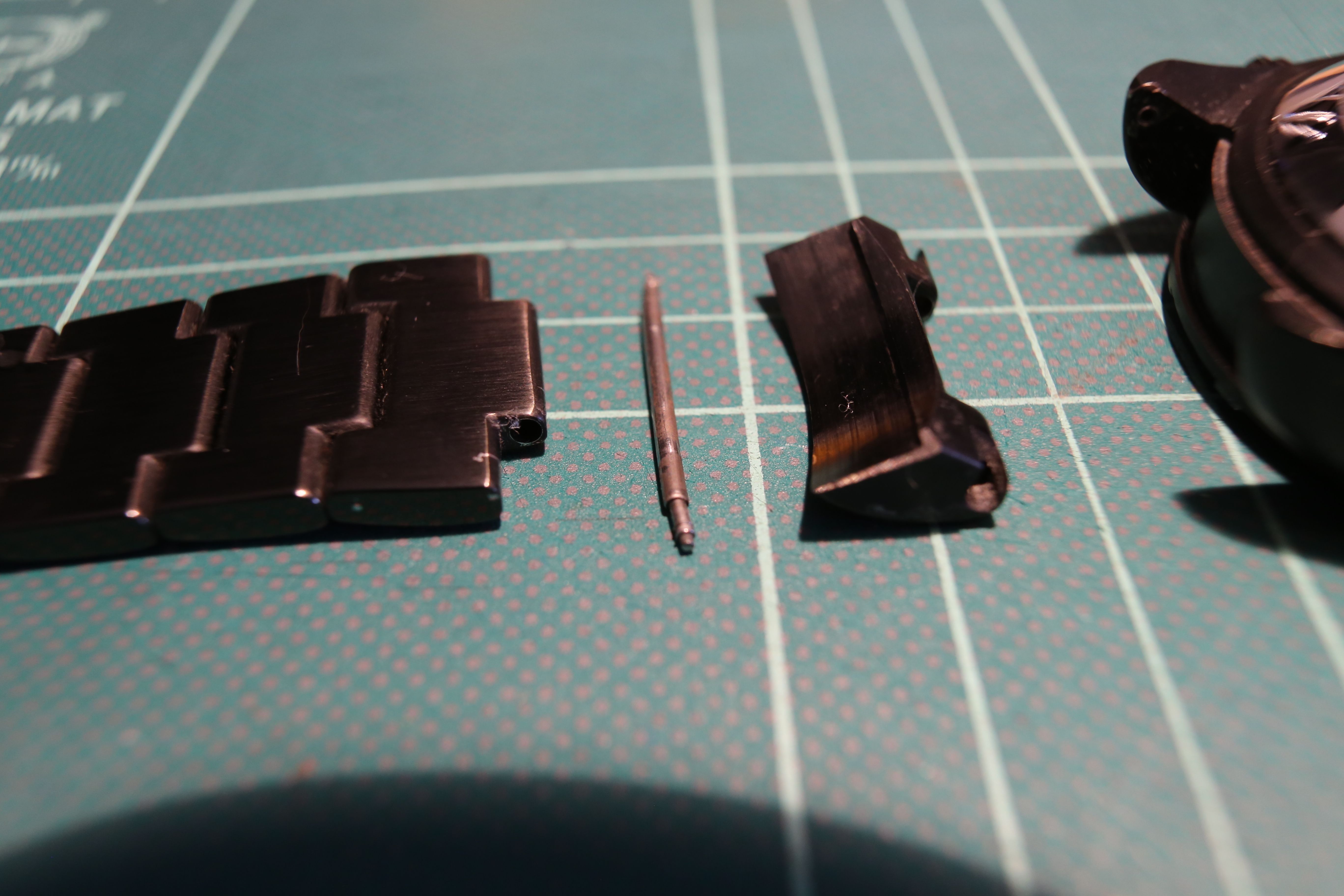

Zoals je ziet zit er wel een heel groot gat tussen de endlink en de eerste schakel:

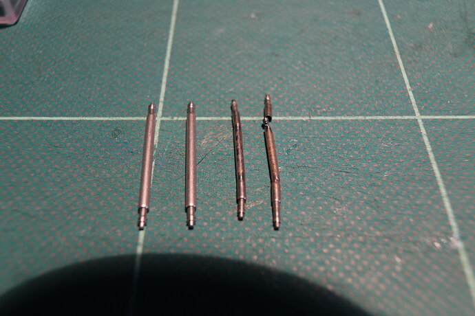

Nadere inspectie leert dat de springbar compleet in tweeën is
Hij mag van geluk spreken dat de stukken zijn blijven hangen.

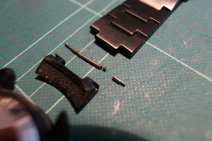

Na demontage ziet dat er zo uit:
Wel solid endlinks op een horloge van nog geen drie tientjes.
De andere kant is er niet veel beter aan toeâŠ

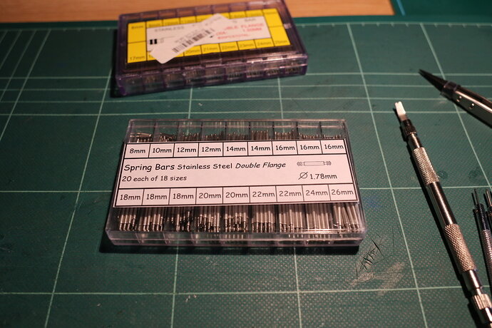

Ik pak mân voorraad Chinese springbars erbij, maar die zijn zelfs nog een fractie dunner dan wat er nu in zat. Dat is vragen om de volgende crash, dat gaan we niet doen.
De boringen in de band en de endlinks geven ruimte voor een maatje dikker. Die had ik niet maar wilde ik eigenlijk al hebben, dus maar even geĂŻnvesteerd in een setje 1.78 springbars van de horlogebandspecialist.
Kijk dat is beter:
Helaas zitten de gaatjes in de lugs niet helemaal op een lijn met de boring in de endlinks; dat was me bij de orginele springbars al opgevallen. Alleen is het doordat er nu minder speling op zit wel wat lastiger geworden om de springbars in de lugholes te krijgen. Het lukt me uiteindelijk wel na wat frunniken. De springbar zit wel een beetje onder spanning; niet optimaal, maar anders moet ik alle gaten gaan ruimen of de endlinks afslijpen; dat gaat me ook weer wat ver.
Band weer sluiten:
En deze kan ook weer terug naar de eigenaar.
