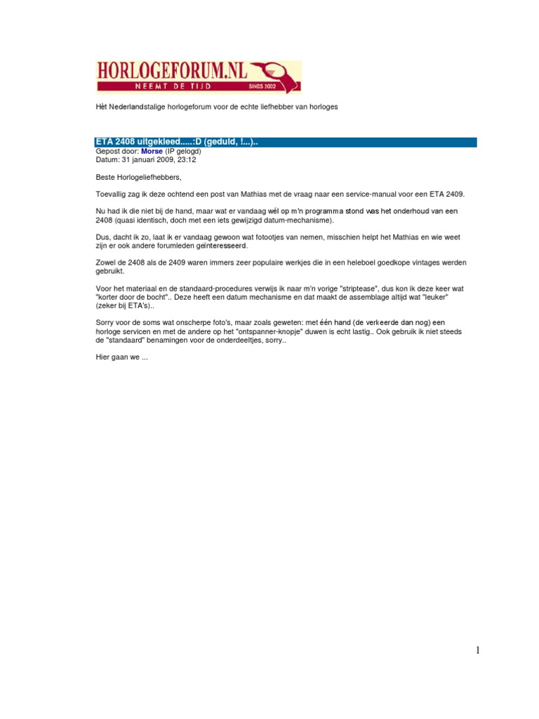

ETA 2408 uitgekleed.....:D (geduld, !...)
Geweldige Reportage. Hier heeft de gemiddelde amateur-horloge-reparateuriets aan.Indien mogelijk gaarne nog eens een reportage inzake het vervangen van de veer. Dit is namelijk vaak het meest voorkomend euvel bij een defect horloge.
Nogmaals dank voor de moeite die je je getroost,:~
Met vr groet,
Eddie.
Weeral een mooie reportage, uitleg en foto’s, ik heb er de tijd niet voor om er zoveel te maken en te plaatsen, is een enorm werk…
Professionals kunnen uurwerken GEDEELTELIJK gemonteerd reinigen, bv. balans en de vier wielen, in een reinigingsmachiene die aan hoge frequentie draait en trilt, zoals een ACS 900. Als het uurwerk niet oud is en om bv een snelle reiniging te doen bij een relatief zuiver uurwerk, dan is het toegestaan MAAR na reiniging Altijd een demontage om kontrole van de tappen toe te laten en de ruby’s aan de binnenkant te kunnen zien.
Bij dit systeem zijn de rubi’s beter gereinigd dan gedemonteerd doordat door de trillingen de asjes in de rubi’s bewegen en zo een beter resultaat geven.
Arjen Schreef:
Hoort deze post niet beter in de rubriek ‘classic,
techniek en reviews’? Dit mag niet in de
vergetelheid raken.
Deze gaat er zeker in Arjen, wanneer er geen reacties meer zijn.
Wel ben ik verplicht het te plaatsen bij het vintage forum.
Indrukwekkende reportage!!!
hans
Weliswaar heb ik niet de illusie dit na te (kunnen) doen, maar alleen het bekijken en volgen van de ontmanteling/opbouw is al een feest.
Dit is weer een instant classic. De hoeveelheid werk die in het nemen van al die foto’s gekropen is moet enorm zijn. Chapeau! :~
ik zal vanavond de PDF van dit verhaal op scribd zetten.
Stony Schreef:
ik zal vanavond de PDF van dit verhaal op scribd
zetten.
Is niet nodig Stony, wordt geplaatst bij de "Classics, Techniek & Revieuws.
Freddy Schreef:
Stony Schreef:
ik zal vanavond de PDF van dit verhaal op
scribd
zetten.
Is niet nodig Stony, wordt geplaatst bij de
"Classics, Techniek & Revieuws.
en daar hoortie ook!
ik had 'm voor mezelf al opgemaakt om 'm op A4 een beetje netjes uit te printen. als je uit explorer print krijg je een rare layout met de tekst op de vorige pagina. 78 pagina’s met 2 foto’s per pagina.
dus, voor de liefhebbers die 'm geprint onder het kussen willen leggen:
Morse2-ETA-2408-Ontmantelen-Vlgs-Morse
Prachtig bedankt !
Wat is dit boeiend om te zien, zeg!! Schitterende, duidelijke foto’s ook! (tu)
:~ Wat een super leerzame post Chris :} Daar kunnen we een hoop van leren, bedankt.
