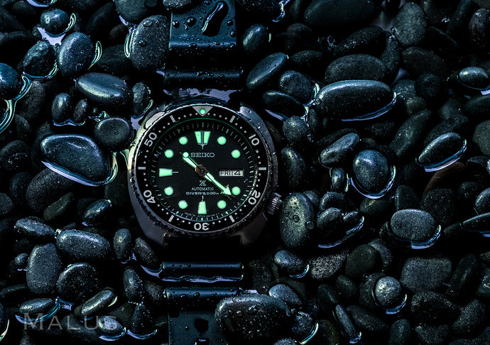

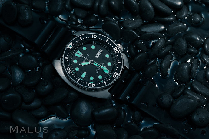

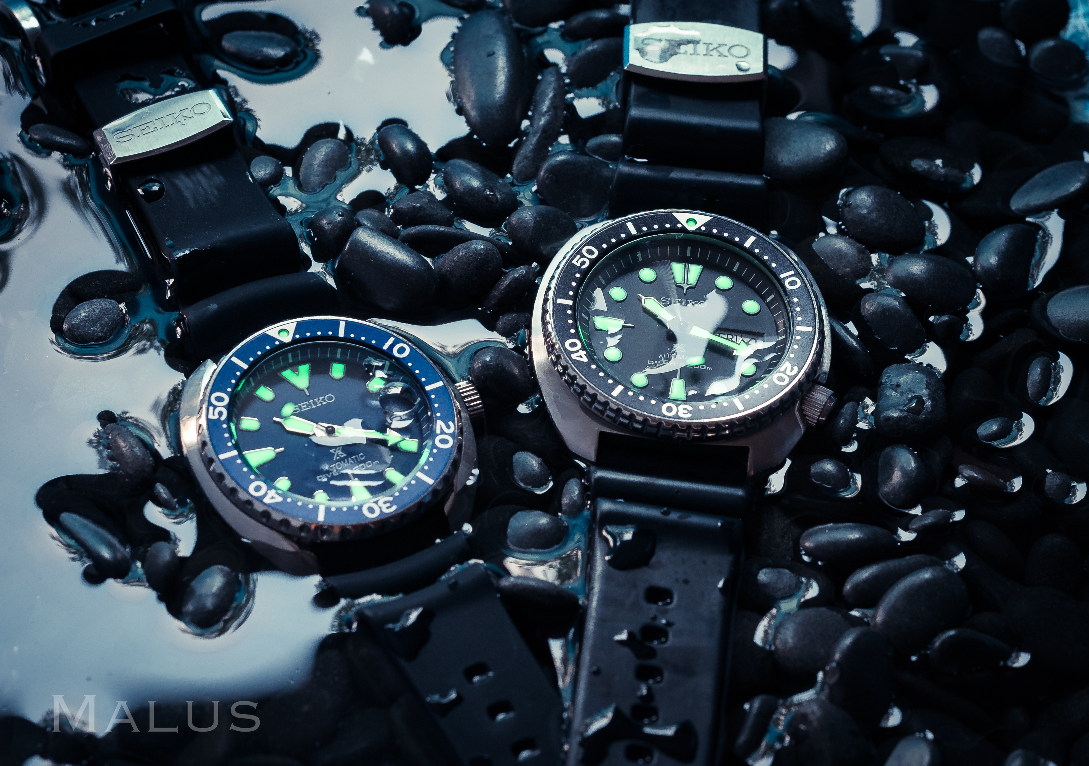

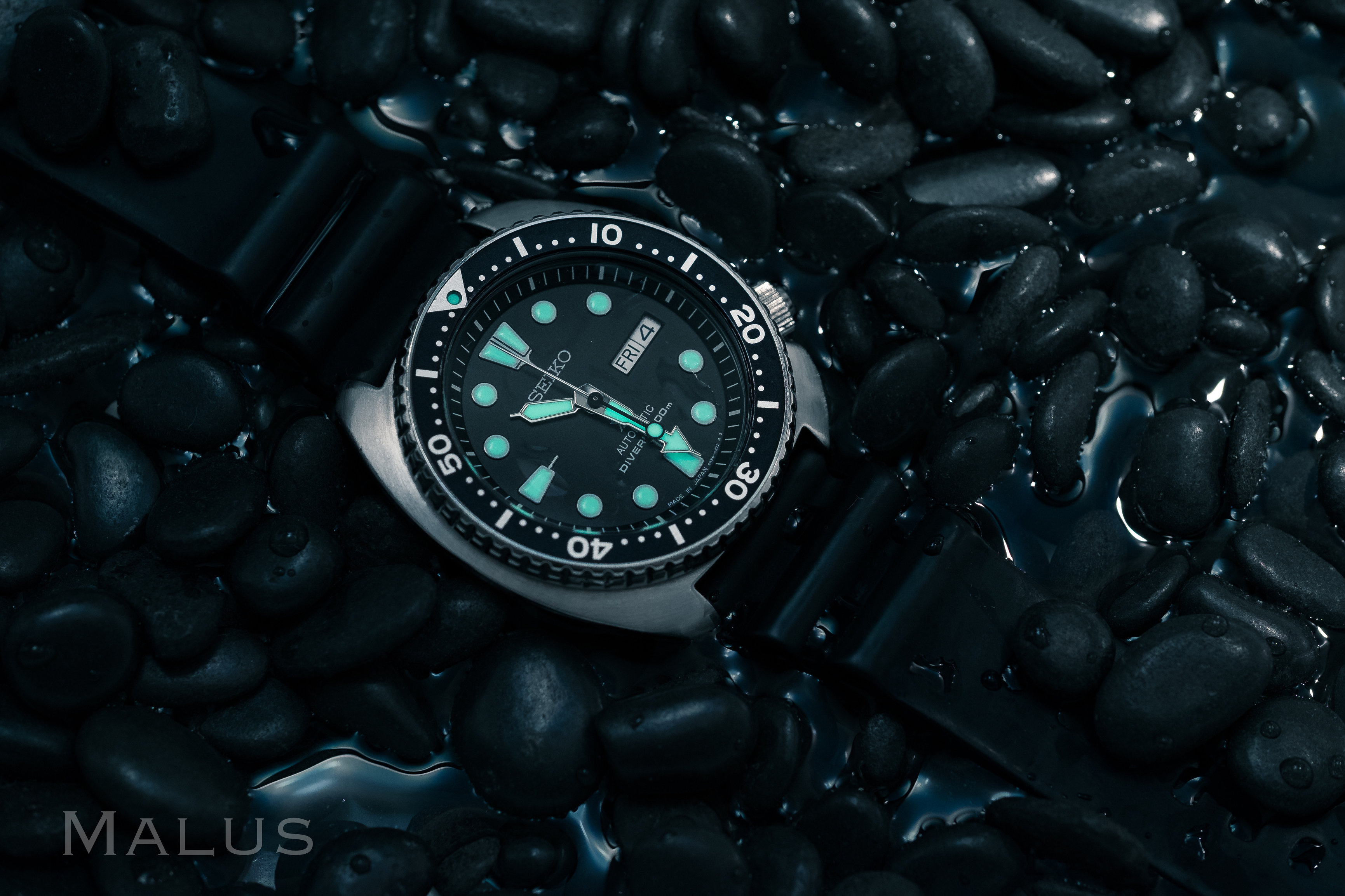

Hoe maak je die geweldige fotos? Met die belichting en dat water.
Ik bedenk eerst welke sfeer ik wil en dat is afhankelijk van het soort horloge uiteraard.
Dan maak ik een opstelling, dit kan met kunstlicht of soms daglicht zijn. Voor de Turtle had ik twee ideeën in gedachten. Ik had een opstelling in de douche waarbij ik de Turtle op een blauwe folie legde, de verlichting bestond uit twee lampen, allebei met blauwe folie ervoor om een blauwige zweem in het licht te krijgen. Daarna heb ik in een aparte kamer met daglicht een andere opstelling gemaakt waarbij ik in een karaf een laag water heb gegoten. Die voor het raam gezet. Daarvoor een transparant blauw deksel van een Curverbox ervoor heb gezet zodat ik weer een blauwe zweem kreeg. Horloge laten zakken, foto’s gemaakt, water erbij gegoten en weer gefotografeerd. Daarna met zaklamp lume opgelicht. Weer een serie gemaakt. Daarna met de zaklamp van onderen door het water geschenen. Weer een paar foto’s gemaakt. Beetje trail en error maar uiteindelijk hou ik dan een stuk of tien, vijftien bruikbare opnames over die ik ga post-processen in Light Room.
Eigenlijk heel simpel allemaal
Haha, ja soms ben ik een tijd bezig en dan hou ik niks over omdat het bijvoorbeeld lijkt op iets wat ik al had. Of het doet me gewoon niks als ikhet groot op de computer bekijk. Van de hele badkamer sessie heb ik uiteindelijk maar één foto gebruikt, de rest allemaal weg. Was niks.
