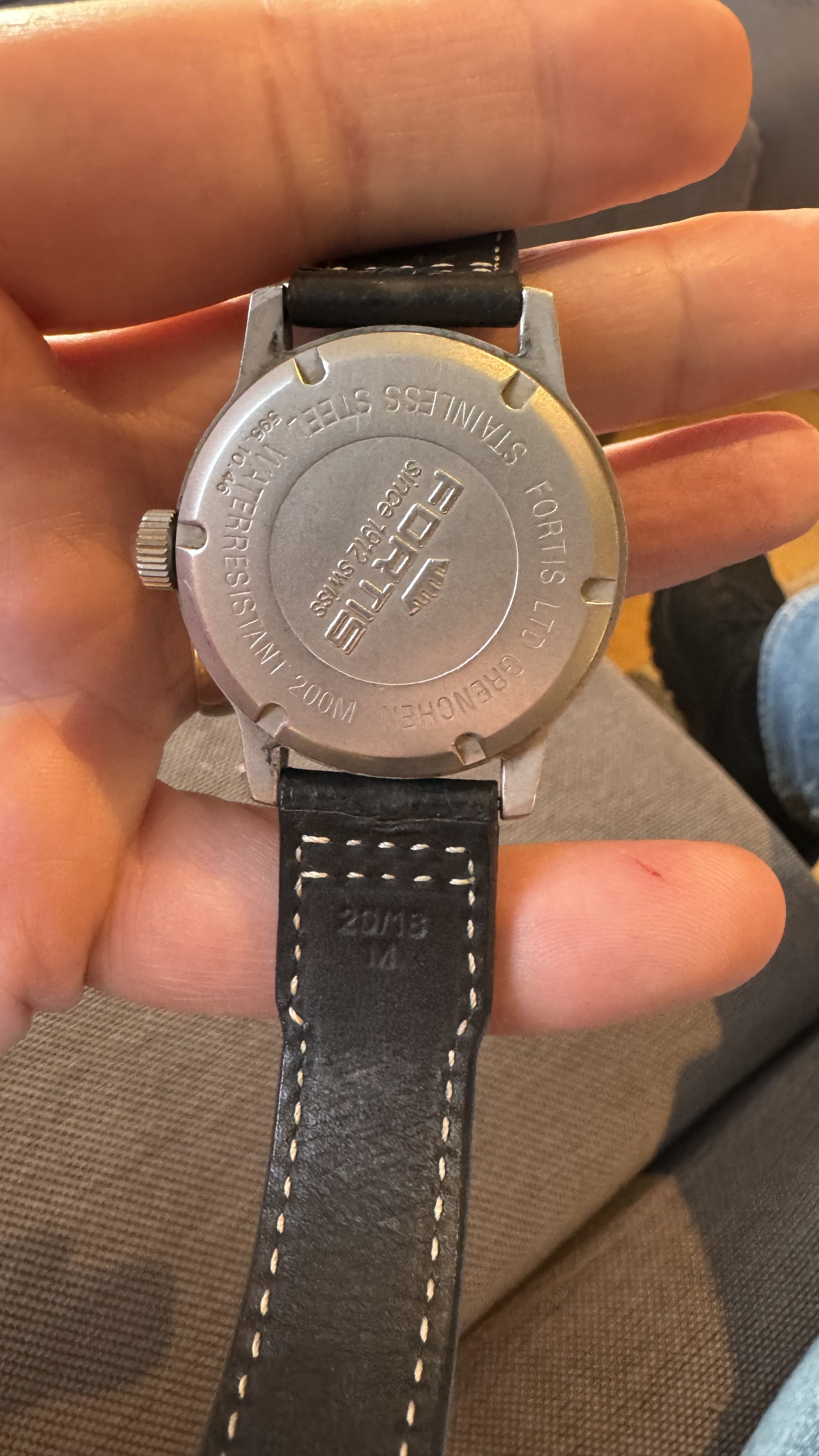

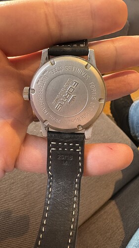

Heb je toevallig een foto van de achterkant? In die tijd werden er vaak vrij standaard uurwerken gebruikt dus grote kans dat elke horlogemaker het horloge kan onderhouden.
![image|281x500](
upload://hPy8fNrgbnxzVIuinOerNmYRz9D.jpeg)
Voila de achterkant
Denk dat er inderdaad een ‘standaard’ ETA 2824-2 in zit. Die moet elke horlogemaker op de kaart kunnen onderhouden

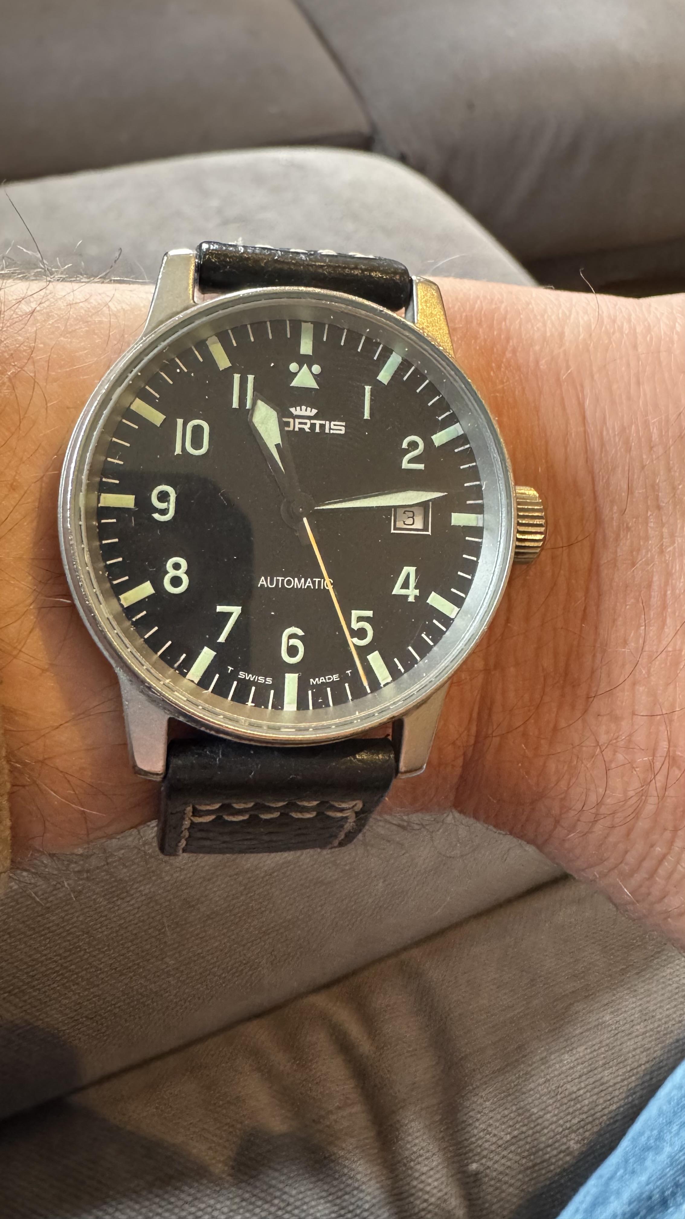

Top! Dank … er moet wellicht wel iets meer gebeuren want er zit rommel op de wijzerplaat. Dat irriteert me nogal. Ik ga eens kletsen her en der!
Die rommel is lume wat uit elkaar valt van de wijzers waarschijnlijk. Een goede service van het uurwerk + schoonmaak en een nieuwe set wijzers zal hij erg van opknappen!

Daar is de Fortis dan weer. Enkele tandwielen vervangen, originele band gepolijst, op mijn verzoek saffierglas geplaatst en de pakkingen vernieuwd en getest op waterdichtheid… ik zeg: na dik 30 jaar weer als nieuw! Dank horlogemaker Filippo uit S gravenzande !! Wel fascinerend dat in het uurwerk schroeven verkeerd zaten en een radertje op z’n kop was gemonteerd. En het horloge is nooit open geweest … #maandagmorgenmodelletje? :man_shrugging:
Mooi man, veel plezier!! Het is een hele fijne Flieger :+1:
Het blijft mensenwerk… :innocent:
