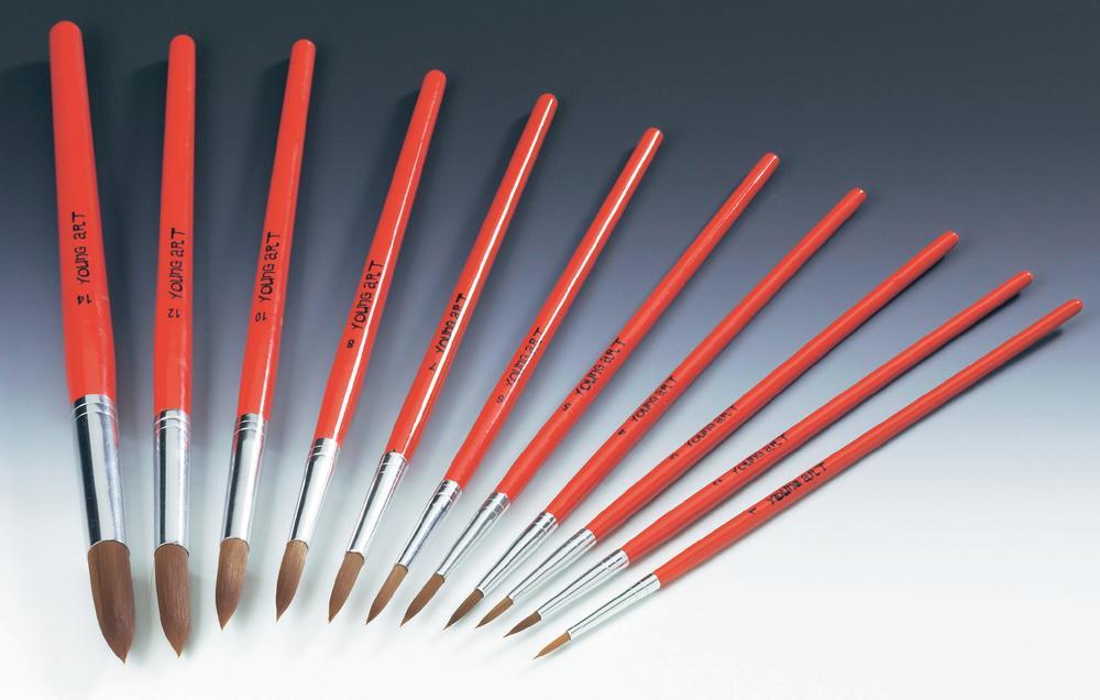

Het schoonmaken van je sensor is echt heel simpel en het enige wat je nodig hebt is een NIEUWE penceel met zacht haar voor modelbouw.
Deze
Die zijn heel zacht en er vallen geen haartjes uit.

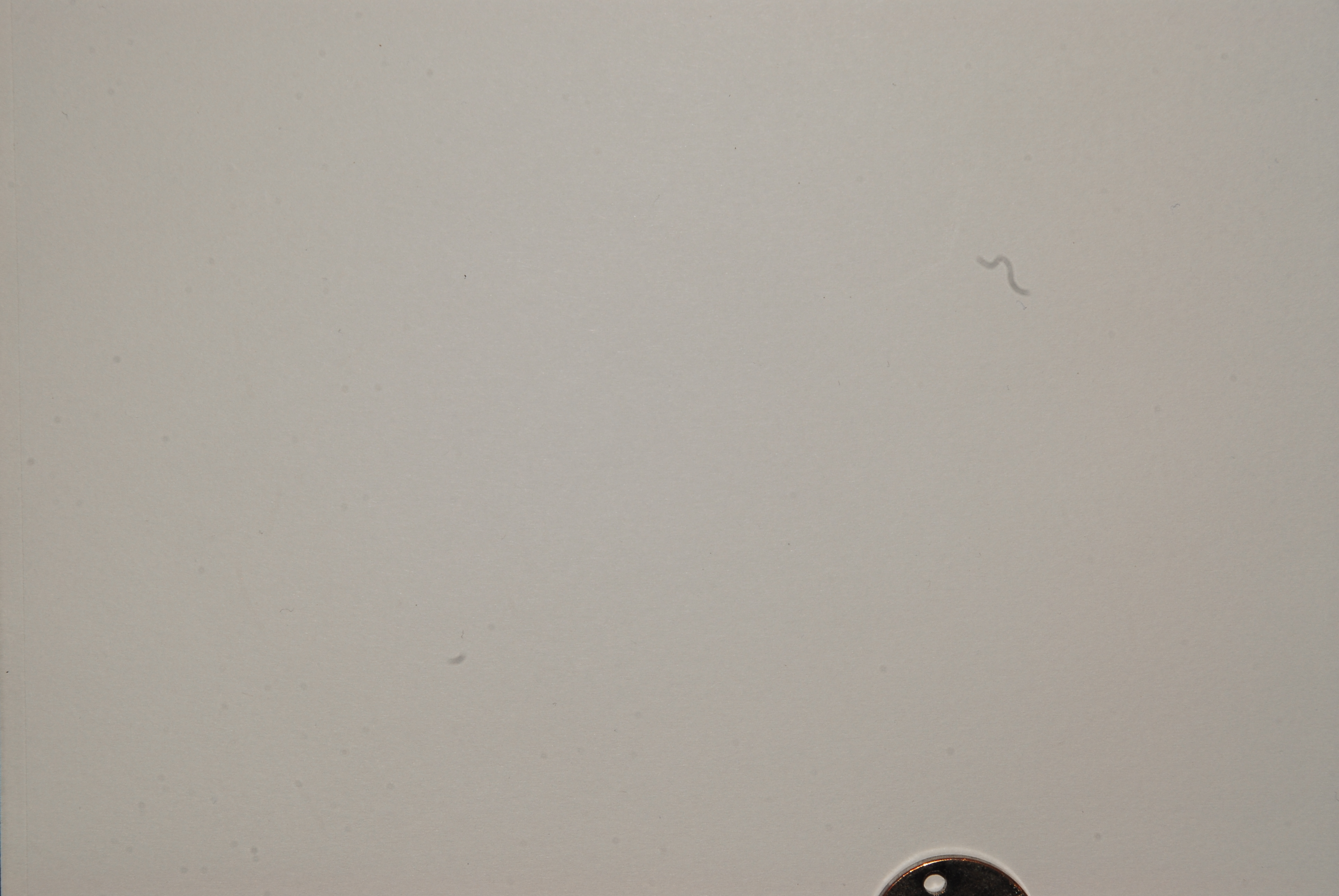

En dan een foto van het vel papier maken zonder flitser en net zolang dit herhalen totdat je geen ‘‘spots’’ meer op het papier ziet.
Voorbeeld na eerste schoonmaakbeurt
voor cleaning Nikon D200

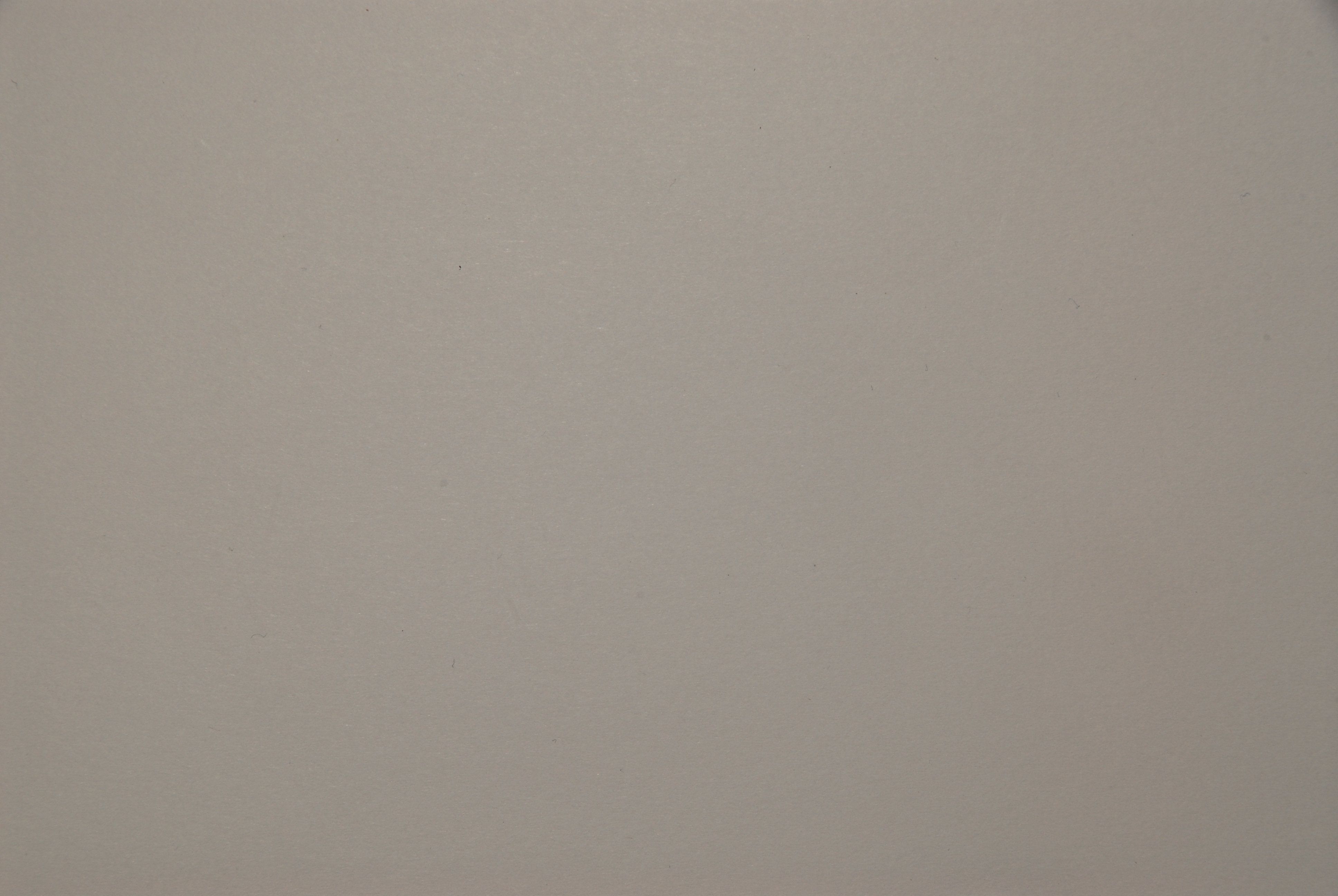

Na cleaning
