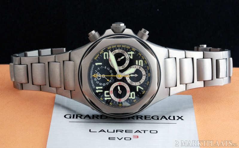

kaizo Schreef:
Eddy ,
De GP die ik van jouw gekocht hebt , had ik een
maand geleden ook problemen ,
kon het niet meer handmatig opwinden zat een
schroefje los ,volgens Nico rijsman Zou het door
trillingen kunnen komen dat het los gaat, effe
vast gedraaid en klaar was het. had het nog niet
eens zo vaak gedragen en de GP had van de zomer
een beurt gehad.
Gr, Kenneth
Jeetje… Die is afgelopen zomer nog gecerviced door GP/Sowind Italië! Slecht zeg… Je zou, deze 2 verhalen samen, bijna de vakbekwaamheid van de horlogemakers in twijfel gaan trekken… :sunglasses:
Wauw zeg, heel erg mooi (tu)
Zuinig op zijn :slight_smile:
Mvg Jelle

Om wat voor model gaat het? Heb je er foto’s van? Ik ben momenteel in onderhandeling met een hoofd van de aftersales services world wide over de slechte service…

Gaat om dit model laureato evo3.
Eddy deze foto is nog van jouw :smiley:
Wow, heftig ding zeg! Als het alleen om een schroefje ging wat zo te herstellen was, dan valt het nog mee, maar netjes is het natuurlijk niet. Ik zou hier verder geen werk van maken geloof ik.
Zit hier trouwens ook een chronomodule in?

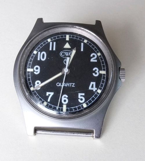

Het CWC G10 horloge, zie boven, heb ik omstreeks 1980/85 met veel andere merken, waaronder Lemania, IWC, Longines en Jaeger Le Coultre, van de Britse domeinen, via introductie, aangeschaft. Had ik die Lemania’s et cetera maar nooit verpatst, maar daar gaat het nu niet over. Ik was nog niet geïnfecteerd, laten we het daar op houden, anders doe ik geen oog meer dicht. Alleen de CWC heb ik behouden.
Toen ik nog in Groningen woonde ging er iets mis met de stift of met de kroon. Omdat ik van de hoed noch van de rand wist (daarom weet ik ook niet meer wat er precies mis was), heb ik het horloge naar een gerenommeerde juwelier in ‘Stad’ gebracht. Na een maand was alles weer OK. Ik weet ook niet meer wat ik voor de reparatie heb betaald.
Zeer kort na die reparatie weigerde de G10 dienst. Een nieuwe batterij mocht niet baten, dus batterij er weer uit voor alle zekerheid, horloge in de kast, en een Swatch om de pols.
Veel jaren daarna, ik woonde intussen in Zeeuws-Vlaanderen, nabij de wereldstad Hulst, werd ik ongeneeslijk geïnfecteerd door het horloge-virus. Ik bereikte de status van self-instructed-fool, de onderste sport van de ladder dus, maar voldoende hoog om zo brutaal te zijn om de kast van de CWC te openen. Ik had lang geleden al ontdekt dat er iets tikte van binnen na verwijdering van de batterij. Eenzelfde tikken als bij uw GP, maar hier nog raadselachtiger omdat de CWC een kwartsuurwerk heeft. Jawel, bij u waren de plaatjes verkeerd herplaatst, bij mij ontbraken zelfs de Werkbefestigungsschrauben 5101! Het caliber (ETA 555.112) werd op zijn plaats gehouden door de druk van het deksel op het batterijtje.
Op naar de juwelier in de wereldstad om een batterijtje te kopen, en om met het nieuwe batterijtje en met de pas verworven kennis te proberen enig leven in het uurwerkje te blazen. De medewerkster achter de balie ging het boven de pet, dus werd meneer, de eigenaar van de zaak, verzocht er bij te komen. Meneer zat te zelver tijd achter in de geheel lege winkel met zijn echtgenote een kopje koffie met een donut te consumeren, maar hij rukte zich los.
Of ik het oude, lege, batterijtje bij mij had. Nee, maar de omtrek van het batterijtje was 9,50 mm, zoals te lezen was in het caliber, en het caliber was ETA 555.112.
Of ik wel wist dat er duizenden batterijtjes bestonden, en dat het ondoenlijk was de juiste in voorraad te hebben. Nee, dat wist ik niet, maar één blik in de computer, met het juiste calibernummer er naast, zou toch helderheid in deze kunnen verschaffen? Neen, zo eenvoudig was het niet, en ETA 555.112 luidde geen bel.
Het merk CWC kende hij niet. Was het mischien Cortebert Watch Company, opperde ik. U merkt dat ik intussen wat kregel begon te worden, practical jokes liggen dan bij mij op de loer, daarom maar niet Cabot Watch Company genoemd. Neen, Cortebert was het zeker niet volgens de juwelier.
Is er mogelijkheid dit horloge te laten repareren? Neen, dit is een zogenaamd digitaal horloge met wijzers meneer, en dat soort horloges laten zich niet repareren. Weer wat geleerd.
O, er zit dus geen onrust in? (Hou je in Theo, ruzie is nergens goed voor) Meneer, dat heet in onze branche een balans. Het lesuuur was nog niet voorbij. Ik had gelezen dat in een wervend schriftje van Elsevier, Stijl-ABC mannen horloges, een goedbedoelde handleiding voor (uitsluitend mannelijke) nitwits zoals ik, het lemma onrust bij de O staat vermeld. Balans wordt niet genoemd. Het boekje gaat over mode en trend en de eigentijdse man die toch modern voor de dag wil komen, en soms over horloges, maar wat doet het er toe. Het dunne boekje kost E 8,95, te duur om de eigenaar cadeau te doen, maar ik kan de bladzijde met de O van onrust uitscheuren en deze hem alsnog aanbieden. Gauw de winkel uit ter zelfbescherming, en naar de HEMA schuin tegenover, waar ik binnen 45 seconden het goede batterijtje vond, in elk geval goed genoeg om mee te experimenteren.
Na enig streng kijken naar de Stopphebel en omgeving liep het horloge weer, althans buiten de kast. Elke horlogemaker in Zeeuws-Vlaanderen had die ontdekking kunnen doen, maar laat ik niet gaan zeuren. Omdat het caliber niet stevig in de kast zat door die ontbrekende schroefjes werkte het Stoppmechanismus, of het opheffen daarvan, waarschijnlijk maar half. Uittrekken of induwen van de kroon deed slechts het caliber heel miniem heen en weer schuiven, maar niet, of maar ten dele, de Stopphebel. Het kon niet anders dan dat die schroefjes door de Groningse horlogemaker waren ‘vergeten’ te herplaatsen, want daarvóór waren er geen moeilijkheden geweest. Het horloge hield er desondanks, na die ontdekking, na anderhalve dag mee op. Stof, stilstand, of opgedroogde olie of alle drie? Liever even kijken op het internet. Ik had ook al de batterijklemmen vernield trouwens. Beginnersfout, leergeld.
ETA 555.112 bleek vervangen door 955.112 E.O.L. (end of life). G.E. Clark leverde de ETA 955.112 voor E 31,01 inclusief transport, inclusief batterijtje. De schroefjes, zie foto, leverde Erich Gerlach voor E 14,00 incl. transport. Op de beurs in Houten, 2012, heb ik tevergeefs gezocht naar die schroefjes. Wel ben ik van kastje naar muur gestuurd.
De lichtgevende verf op de minutenwijzer liet een weinig los. De achterkant van de wijzer behandelen met Flexa hoogglans wit, voor binnen en buiten, ook van de HEMA, voorkwam verdere uitval.
De G10 loopt met het nieuwe caliber en met de twee schroefjes als een tierelier, en wijst na drie maanden twee secondes mis (vóór) ten opzichte van Mainflingen.
Specs :+
GP 033CO, based on a GirardPerregaux self-winding Caliber 3300; diameter = 26 mm (11 lignes); height = 3.28 mm; unidirectional winding rotor; 27 jewels; Swiss lever escapement; Glucydur balance with smooth rim; Nivarox balance spring; 28,800 vibrations per hour; fine adjustment via micrometer screw; Kif shock absorption; one barrel; 42-hour power reserve, ±5%. Dubois Dépraz module 2070, diameter = 29.3 mm (13 lignes), height = 6.8 mm, total of 52 jewels with module.
