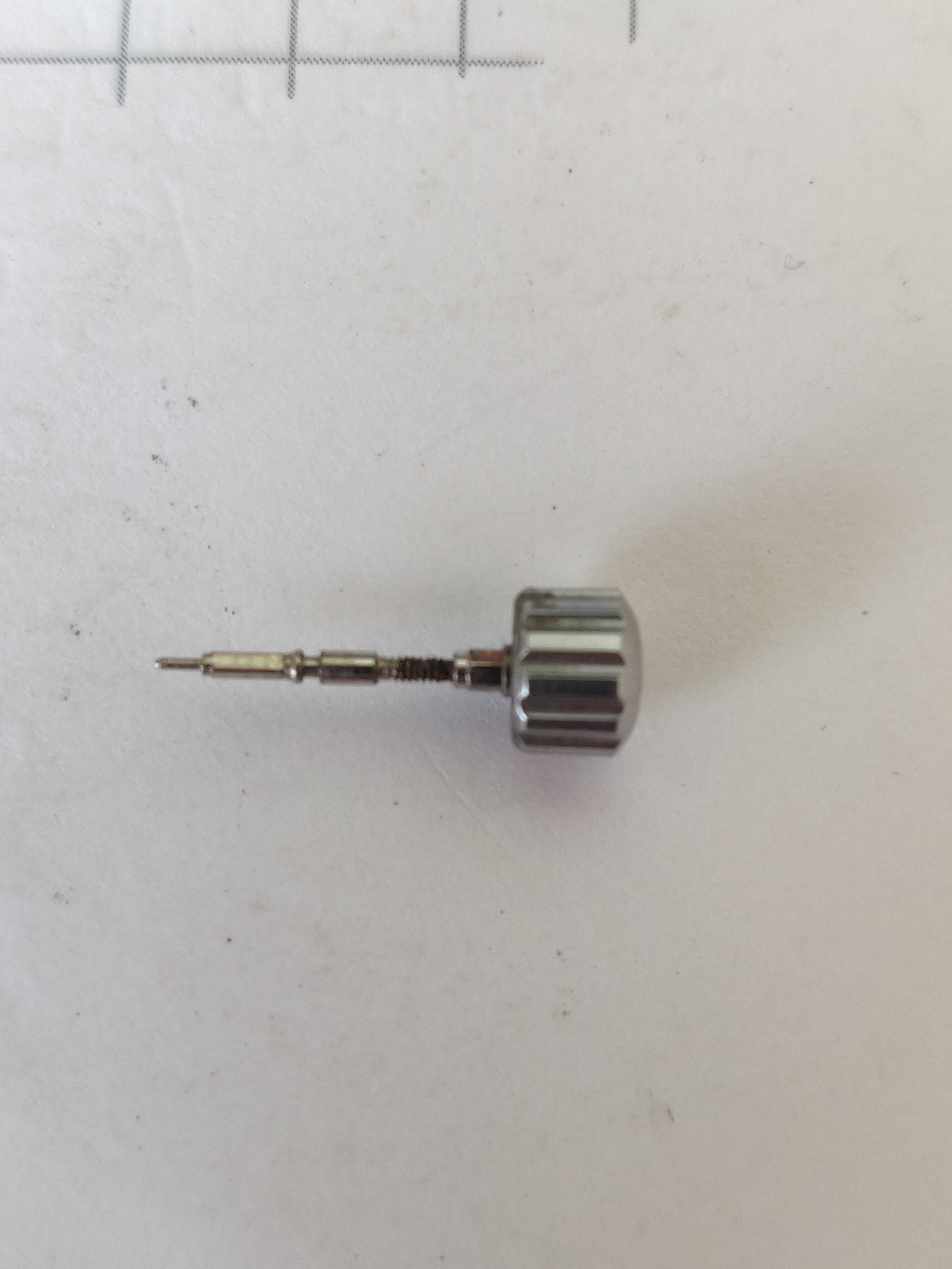

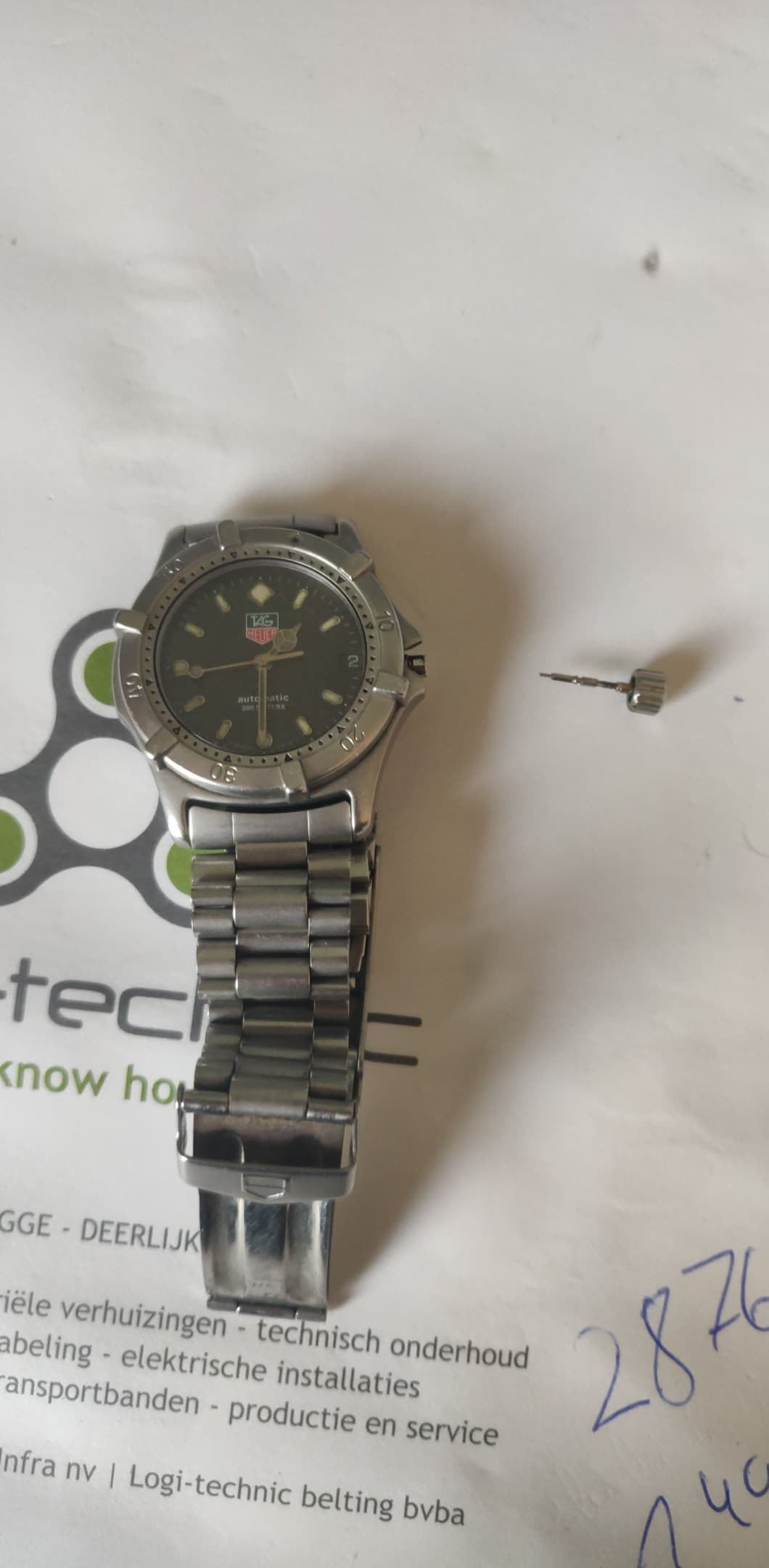

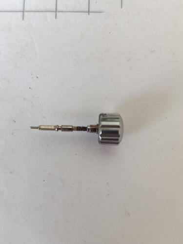

Zelf heb ik een Tag Heuer op zolder gevonden van mijn vader. Enige probleem, de kroon met pin is losgekomen gedurende de jaren heen.
Is het nog verstandig om dit te laten herstellen of zou het maar een gekke kost zijn?

Een Tag Heuer 2000 automaat, dat zie je niet veel! De meeste zijn quartz. Ik denk dat het veilig is om aan te nemen dat 'ie wel aan een beurtje toe is. De kosten hiervoor zullen afhankelijk van wat er moet gebeuren tussen de 150 en 250 euro liggen schat ik. Hierbij kan ook de kroon weer vastgezet worden.
Als deze servicebeurt is uitgevoerd moet je qua waarde ongeveer denken aan een 500 tot 700 euro als je 'm particulier verkoopt. Je kunt er natuurlijk ook voor kiezen om geen volledige service uit te laten voeren en alleen de kroon te laten terugplaatsen. De kosten zouden dan hooguit enkele tientjes moeten zijn. Doordat je dan de koper opzadelt met de te verwachten servicekosten is de verkoopwaarde dan natuurlijk een stuk lager :grin:

Daar zit een Eta 2824(-2) uurwerkje in en de stift zou dus zo terug in het uurwerk te klikken moeten zijn,(deksel eraf,palletje indrukken,stift terugplaatsen )behalve als de keyless works ontregeld is want dan moet het uurwerk eruit,wijzers en wijzerplaat eraf en zal alles weer in het gareel gezet moeten worden.
Een servicebeurtje zou ik zeker wel aanraden
