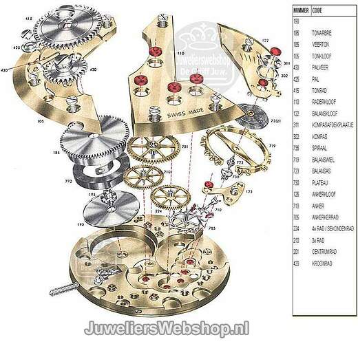

Hier zie je gelijk waar de onderdelen zitten. Volgens mij is ie wel vaker voorbij gekomen.
Platine-001
